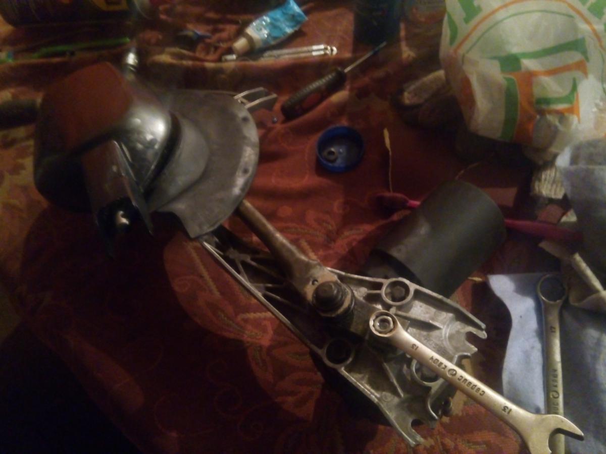

Доброго дня мерсоводы!Такая проблема что после разбора, чистки и смазывания механизма дворника так же как и раньше без помощи руки дворник не работает, самостоятельно кручу ключом механизм, он очень тяжело идет, в чем мб проблема? Помогите пожалуйста...

Мотор приказал долго жить.
Я не знаю почему, но вот эти черти мрут как мухи с такими признаками что на 201-х что на 124-х. кузовах.
П.С, У меня знакомый брал мотор толи от 123-го или 126-го кузова и с переделками ставил его. Сам лично тоже примерял, там чуток не хватает расстояния для разкрепеления этого мотора на кронштейне, буквально в толщину болта.

Ну дело то в том что моторчик работает вроде как
У него или межвитковое замыкание или щетки умирают.
Вот что-бы щщетки умерли --я ни разу этого не видел.
А вот мевитковое --без проблем.
Когда в холостую работать то он работает. а стоит ему нагрузку дать и усе, садится он.
И да. это при том испытании, ччто я вижу, т.е вся эта конструкция демонтирована и лежит на верстаке.
Если на авто, то смотреть проводку, реле, подрулевой.

Ну сам моторчик на машине работает и крутит, но ему оооочень тяжело

У меня сам шток плохо ходил,не знаю почему,что-то повело.Купил другой.

Несколько лет назад разбирал свой моторчик, сложного нет ничего. В блоке мотора есть плата, на которой установлены 3 щетки. У меня посадочные места щеток потрескались, плюс сам ротор движка был изрядно подкисшим. Выпилил из подходящего куска гетинакса замену платы, заменил держатели щеток, почистил ротор и все. С тех пор не отказывал
