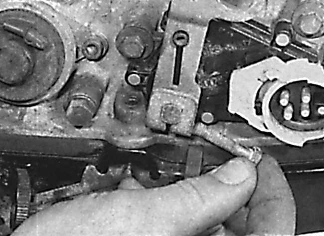

Если автомат - то на АКПП стоит переключатель заднего хода и как раз таки положения акпп, для блокировки стартера.
Пластмассовый. На него одевается штекер 4 провода. вокруг штекера фиксатор. фиксатор необходимо повернуть против часовой насколько помню и вытащить штекер, почистить контакты, одеть.
Если не заработало перемкнуть 2 контакта проводком вертикальные вроде (если смотреть на штекер как он одевается).
Если что то не работает - вспомни куда ты последний раз лазал - в 90% это оно!!!т.

если МКПП то подать сигнал скорости с датчика на задней стороне спидометра... если автомат, то в дополнение к этому надо увидеть сканером, видит ли комп что включается передача или нет (она это видит через датчик, фото которого привел в предыдущем сообщении Niko190E)
