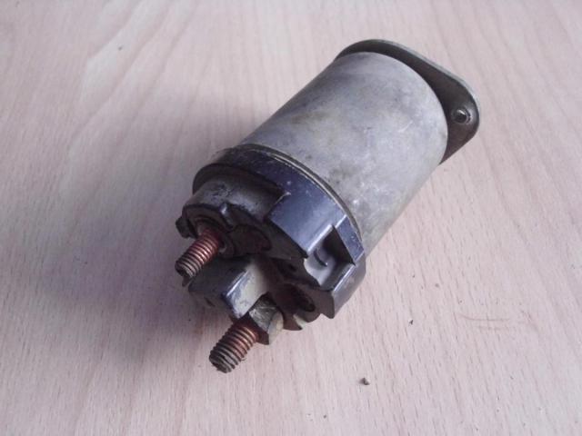

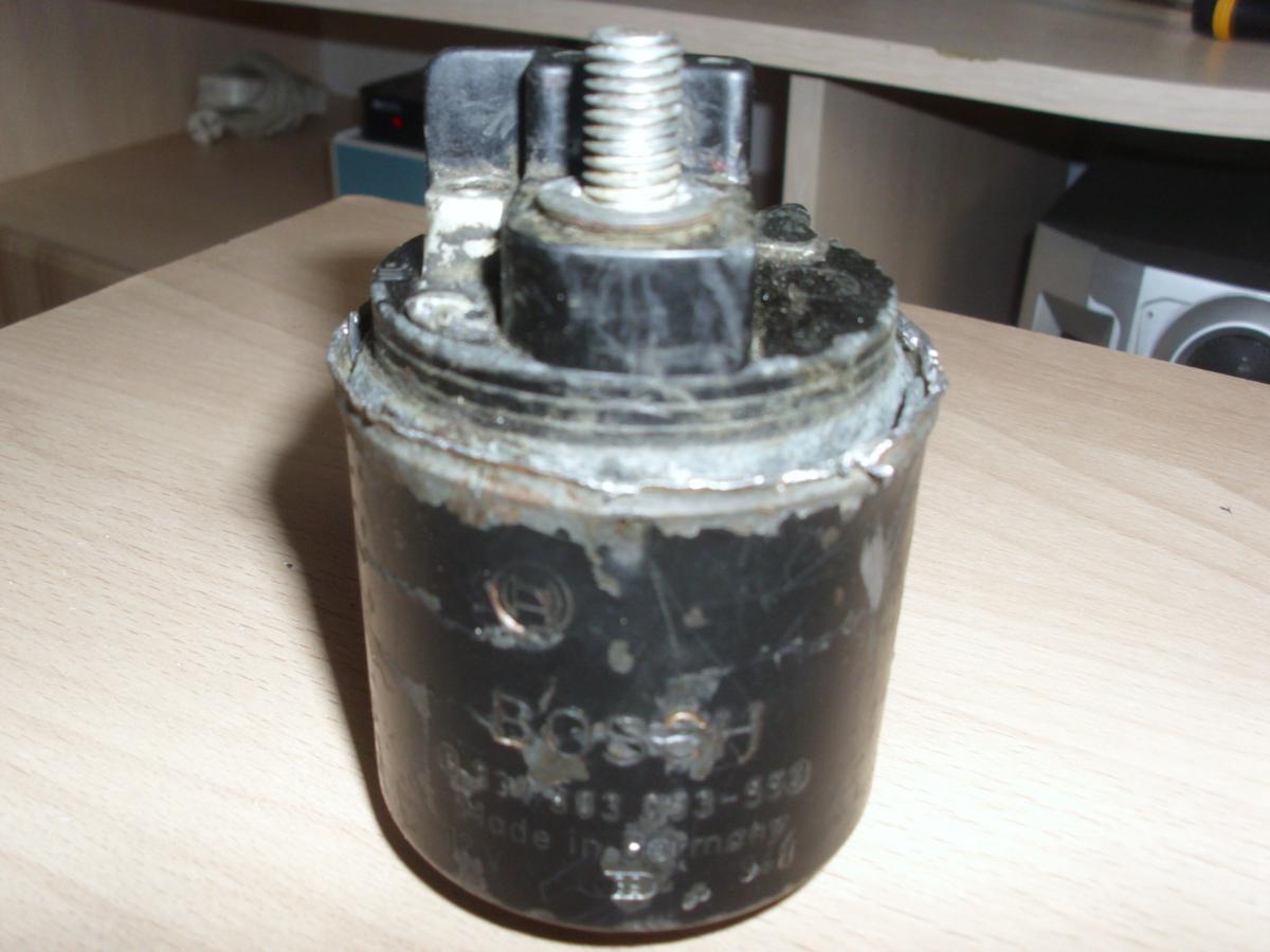

В общем то ситуация не нова. И на наших ТАЗиках можно то сказать ,что дело житейское, и проблемы особой не составляет ( в смысле - заменить втягивающее, либо даже его починить ) Но вот случилось такое у меня и на Мурзике - вышло из строя втягивающее, то, что самое распространенное - подгорели пятаки и начали залипать. Как это выявить я здесь не пишу, надеюсь это знают.
Втягивающее BOSCH. Посмотрел в магазинах. Так там уже не то ,что артикула такого нет ( артикул старый и он поменялся ). Так вааааще нет втягивающих BOSCН. Да если честно ,то посмотрев на цену новых втягивающих Mercedes, логически прикинув, понял, что у них цена будет не меньше. В этом я убедился побывав на немецких сайтах о продаже автодеталей. Предлагают втягивающее BOSCH, за 33 евро + доставка в Россию 35 евро.
Попытаться его восстановить мне намекнул мой друг Niko190E. Я сперва менжевался, мол, Саня, чего то я очкую, что с буржуйскими мол, втягивающими так нельзя. На что он мне отвечал : " Я развальцовывал их, менял пригоревшие пятаки, от ТАЗиков подходят"
Я поступил, как выяснилось позднее осмотрительно и верно. Выписав таки новое втягивающее Карго, по приемлемой цене. ( Решил так - Если и мой автомобиль еще 30 лет отходит, то уж мне то этого втягивающего поездить хватит )
Втягивающее мое новое в пути,....... автомобиль стоит ,........вышедшее из строя втягивающее снято...........Что ж, думаю, если даже чего то накосячу с восстановлением, то уже хуже не будет мне от моего косяка. А если удастся восстановить ,то как результат - у меня в запасе будет дополнительное втягивающее и + опыт. ( На счет второго я оказался абсолютно прав! )
Полистав интернет и что еще лучше - посмотрев на ютубе видео о развольцовывании втягивающих на наших отечественных ТАЗиках ( про иномарки таки ничего не нашел ), замене пятаков, и что , как потом оказалось самым важным - замене пластин, сборки их обратно, я решил, что уж ничего в этом прям таки сверх чего то такого и нет. Правда, мне сперва это не показалось подозрительным,.....на видео люди говорят - " Вот пластина тоже подгорела, надо бы ее элементарно просто перевернуть " И.....видео обрывается и включается со словами : " Ну вот я перевернул пластину, дело это оказалось немного по времени длинноватым и я не стал просто тратить ваше время" И так...... ,поменяв ,либо пошлифовав пятаки ,перевернув пластину, герои ютуба собирают втягивающее в обратном порядке.
Собрав и.......ВУАЛЯ!..........Все работает!

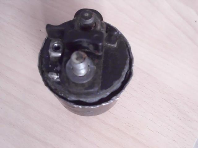

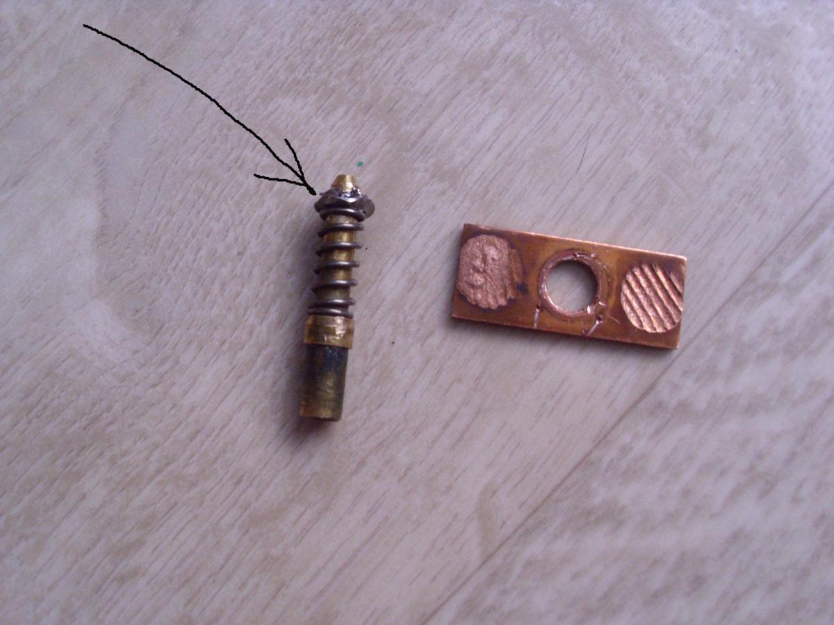

 Взвесив все "ЗА" и "ПРОТИВ" я приступил. Так как, что бы точнее ощущать деталь я начал сперва работать без перчаток, то изрезав пару-тройку пальцев на руках я получил такой результат:
Далее, выбрав паяльник помощьнее, так как, то ли качество припоя, то ли вааааще качество сборки буржуйское ,но выпаять провода из маленьких клемм мне удалось с трудом. Распояв клеммы я снял эбонитовую крышку. Увидев при этом, что в процессе развальцовки ей тоже немного досталось ,но не смертельно:

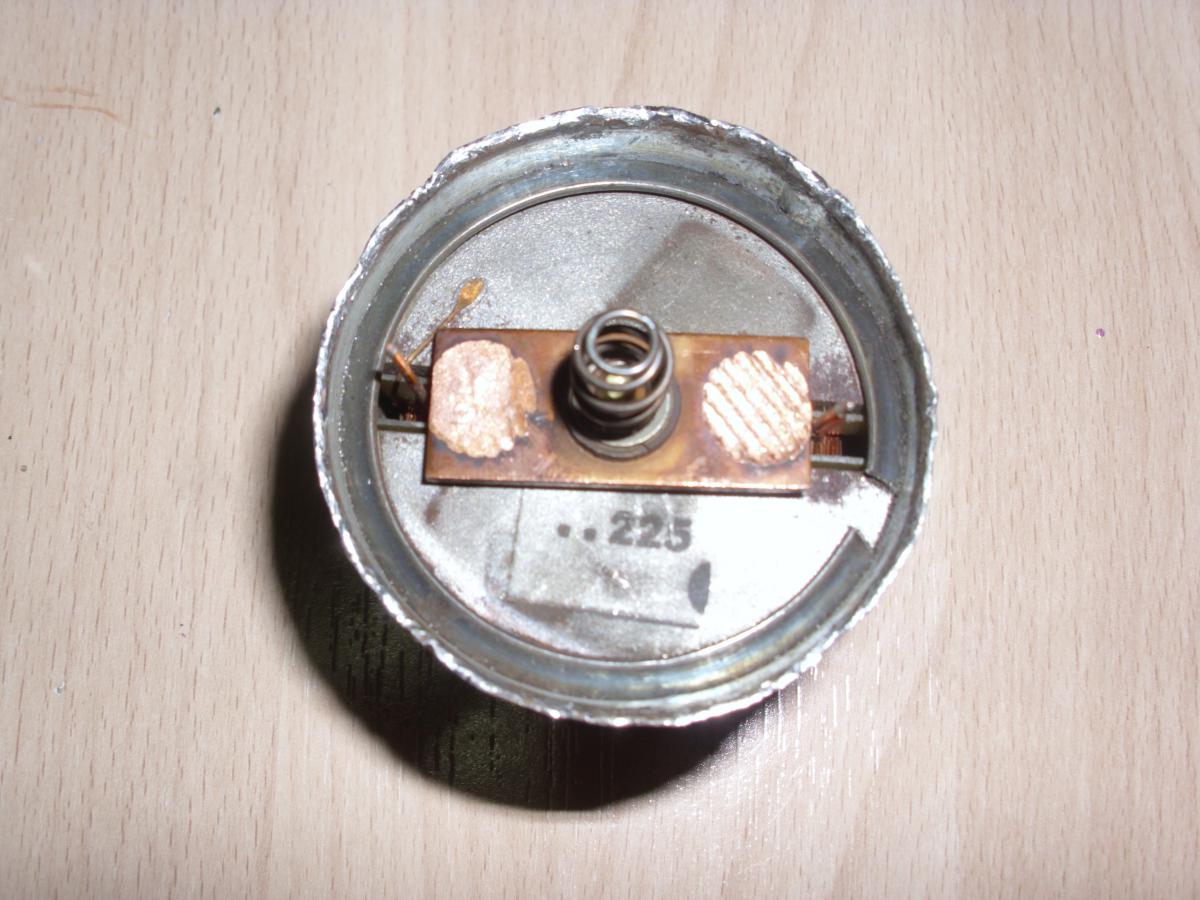

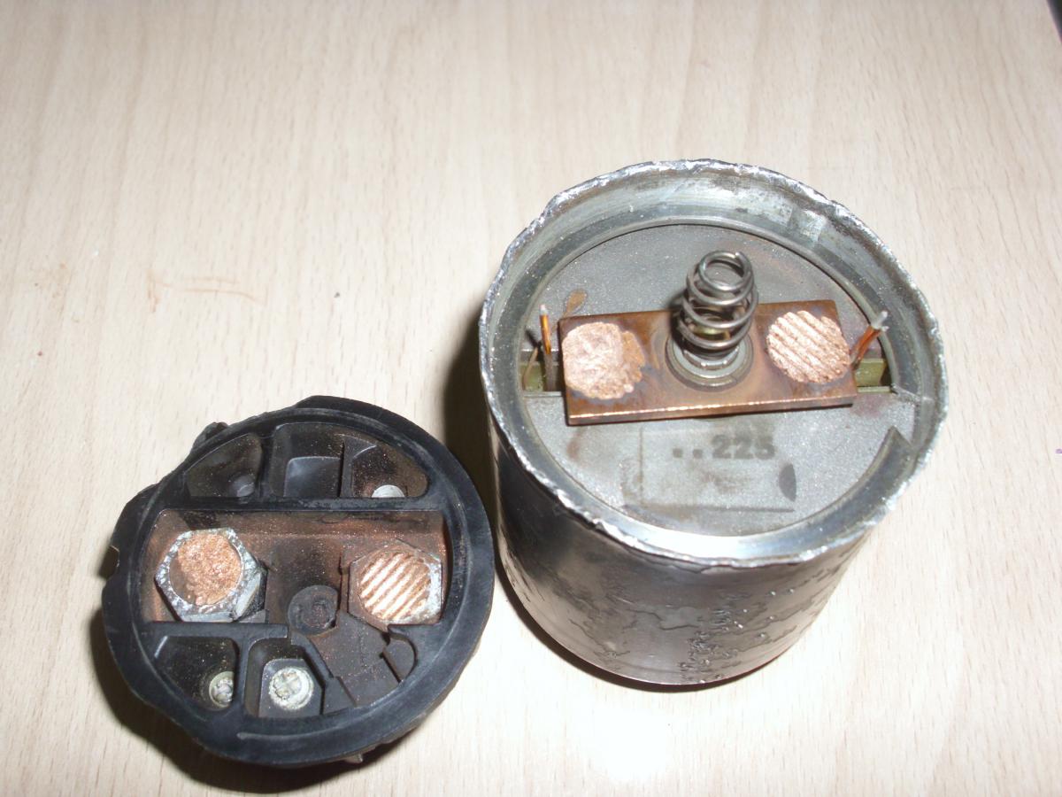

Пятаки имеют плачевный вид, но что самое ( как оказалось ) главное - пластина тоже в хлам:
Если не поменять пластину...........к чему тогда ваааще это все нужно было ?

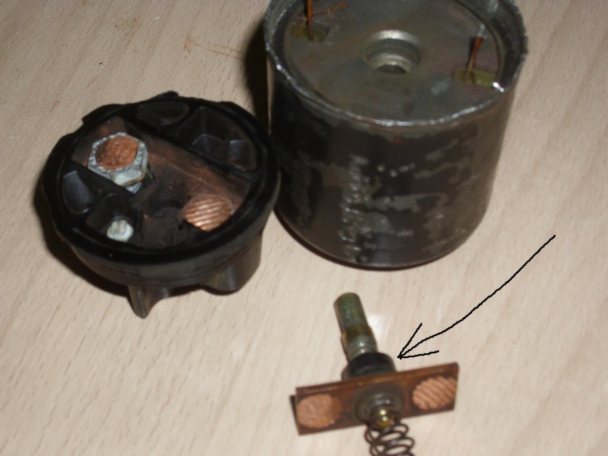

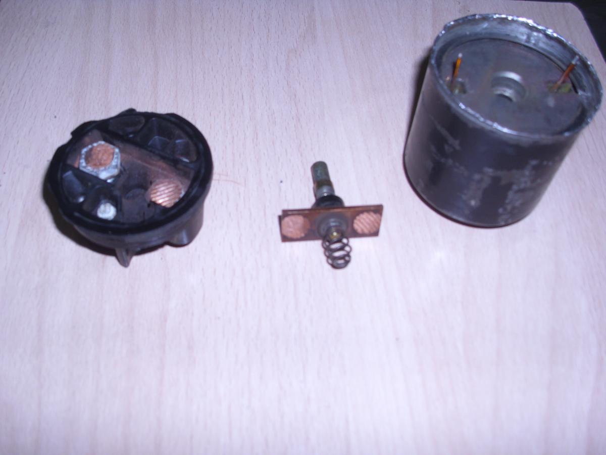

Пропущу все мои попытки потихонечку как то ее сместить, вывернуть, аккуратно сбить..... А далее - кучу моих матов и проклятий.
Остановлюсь на том, что я уже то ли от того, что был в ярости, то ли по невнимательности,........но я сломал вот эту втулочку:
Немного погоревав, я нашел у себя в закромах десяточное втягивающее:
И решив, что из него можно что то использовать и "заколхозить",.....я его тоже разобрал. Результат - НИЧЕГО ОБЩЕГО! Кроме принципа работы.
Далее хочу сообщить, что, когда я понял, что все мои труды не принесут мне никакой пользы ,кроме опыта, я на наждаке сточил вот эту удерживающую шайбу:
Как оказалось ,она ВПРЕССОВАНА в этот латунный шток. И этот шток в действительности оказался НЕ РАЗБОРНЫМ.
Что хочу сказать в заключении........Не стану спорить - если нужно только поменять пятаки, то хотя и это и BOSCH, то по моему мнению это не составит труда. Но если ко всему этому требуется замена пластины ( в принципе - ее только лишь надо перевернуть ), то ........либо это вопрос не решаемый , либо здесь нужно мастерство ,граничащее с выпуском продукции в заводских условиях.
Я еще не разговаривал с Александром ,но скорее всего он как раз и обошелся только лишь заменой пятаков.
Вот такой я хочу предоставить отчет на Ваше обозрение.

Я менял только пятаки) Пластину не трогал. Внешне она по выработке была похожа на твою... После ремонта таким образом я проездил на своем 1 мерседесе 190Е около года и продал его.

веротяно она не запресованоа, а у латуни на станке развальцован кончик. сплить латунь и замиенить на чтото иное, что вно гиморйо. как вариант сбоку под углом к радиусу пропилить палстину , деформировать и вытащить ее, она явно потом поддстася обратному сгнинаию.
как варинат собрать один из двух, ан одном оппилить ось, ан другом пластину. потмо нагревом и доп развальцовкой собрать один из двух. вот чем пятаки заменить не ясно

Неееее....ета пластина ,как вы назвали,.......она даже при стачивании-спиливании жестко там сидит. Терять мне уже было нечего и я ее , так, для познания таки, пытался дербанить.
Одно из двух?..... Забавный вариант! Но у меня только одно.
А про пятаки........Я перечитал свою тему.........Это я погорячился ,сказав, что между BOSCH и десяточным ничего общего, У десяточного ,пятак, который толще диаметром, он подходит!

Я вспомнил))) Я пятаки повернул перпендикулярно проношенному на пластине))) И наслаждался)))
