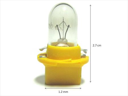

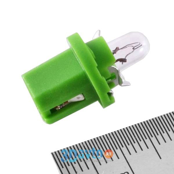

Всем привет. Может кто подсказать список типов лампочек установленных в приборной панеле, да и вообще на крутилках, все свои книги перерыл, а конкретно какой цоколь, мощность ни где не нашел.
За ранее благодарен.
все лампы в оригинале стояли Osram
в консоле посередине - безцокольные Osram W1,2W
в приборке справа - безцокольные Osram W1,2W
в приборке слева - с цоколем Osram W1,2W
уровень бензина - с цоколем Osram W1,2W
поворотники - вроде с цоколем Osram W5W
лампы на фотках
ставить лампы повышенной мощности крайне не рекомендую!, т.к. повышенная мощность обозначает повышенное тепловыделение, а повышенное тепловыделение может поплавить цоколи и т.п.
