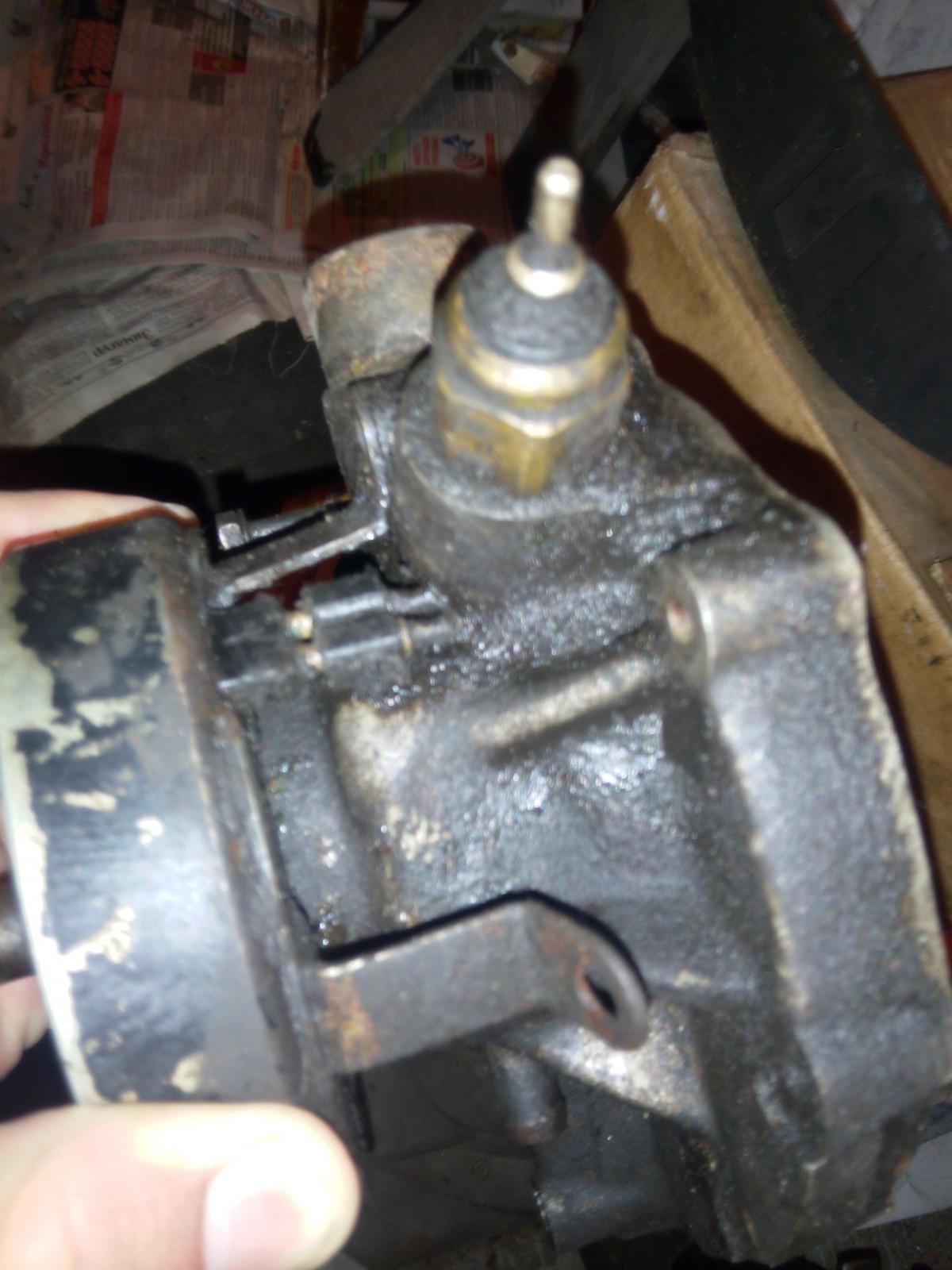

Датчик я так понимаю вкручивается туда, где на моей старой помпе стоит одноконтактный датчик?

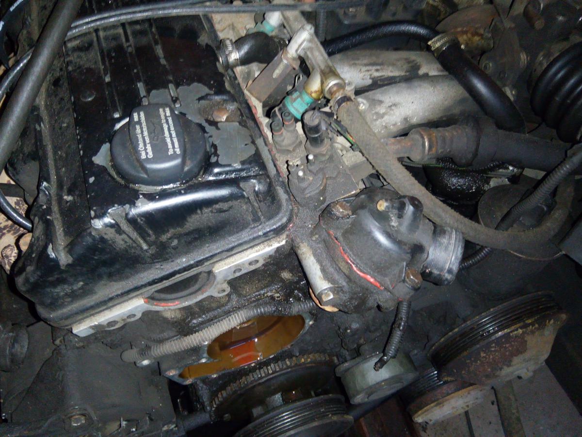

Муфта вентилятора: A1022001223 или A1022002123 - на выбор. Датчик включения вентилятора стоит на головке блока. На первом фото справа от маслозаливной горловины расположены 3 датчика. Одноконтактный - датчик включения вентилятора. На помпе датчик за что-то другое отвечает. Его номер - A0065453724

Датчик температуры на приборку. Зеленый провод.

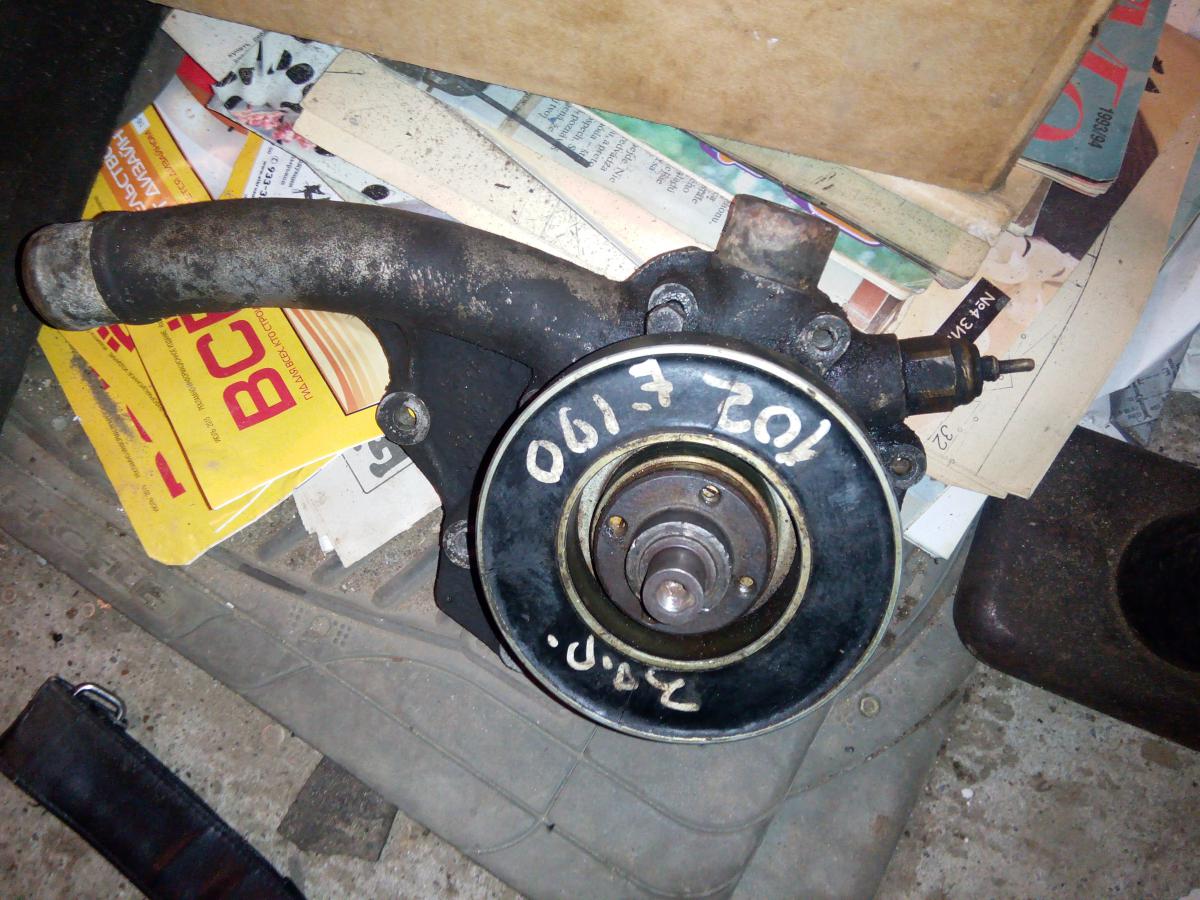

Ребят спасибо Вам большое!Вот вопрос еще по электромагнитной муфте, это же она на 3ем фото?(круг с нарисованными белой краской цифрами)
да это она

Знаю, знаю, все в процессе)Восстанавливаю машину и, самое тяжелое, исправляю колхозы предыдущих владельцов, т.к. каждый раз делали по принципу "Не расти трава". Вот еще мне бы номер этой муфты, или она так и называется "Электромагнитная муфта насоса охлаждающей жидкости"?
A1022000677
