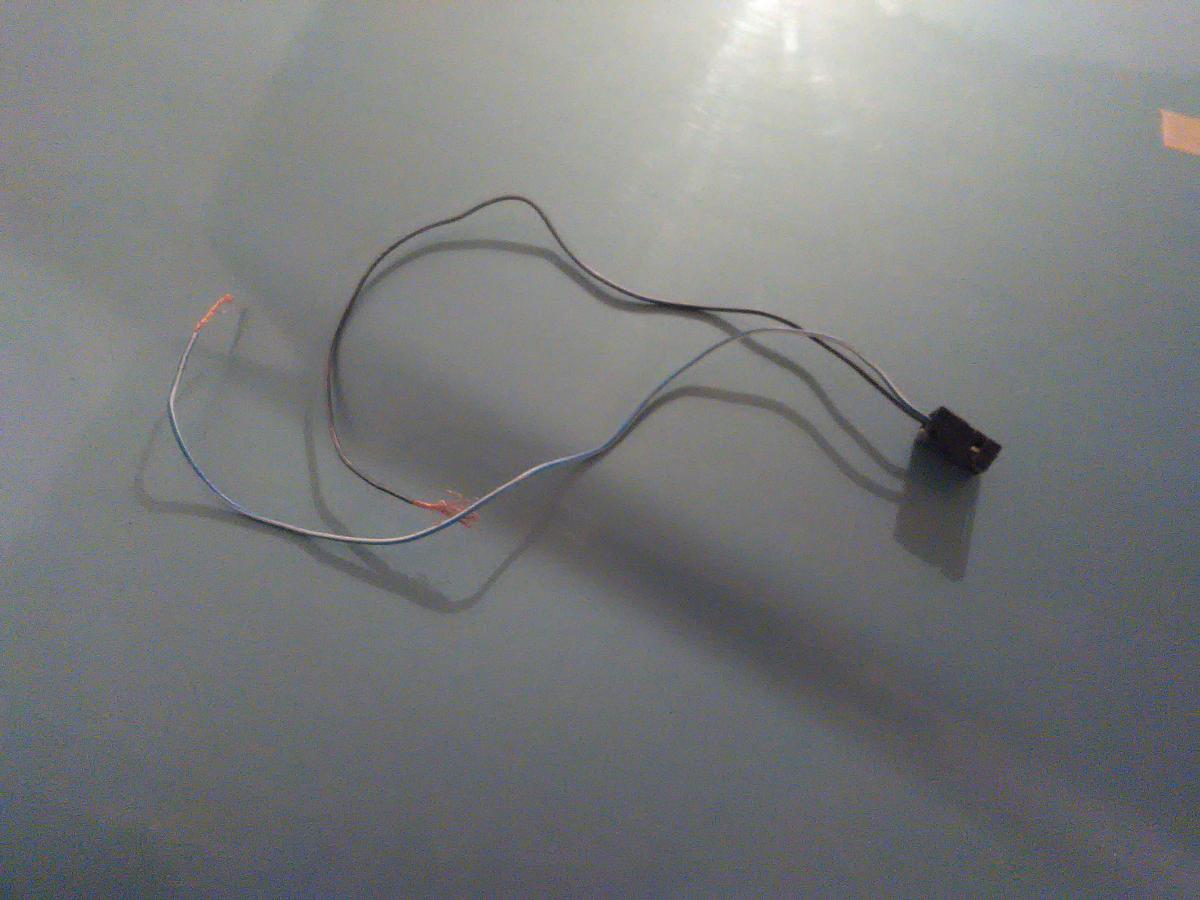

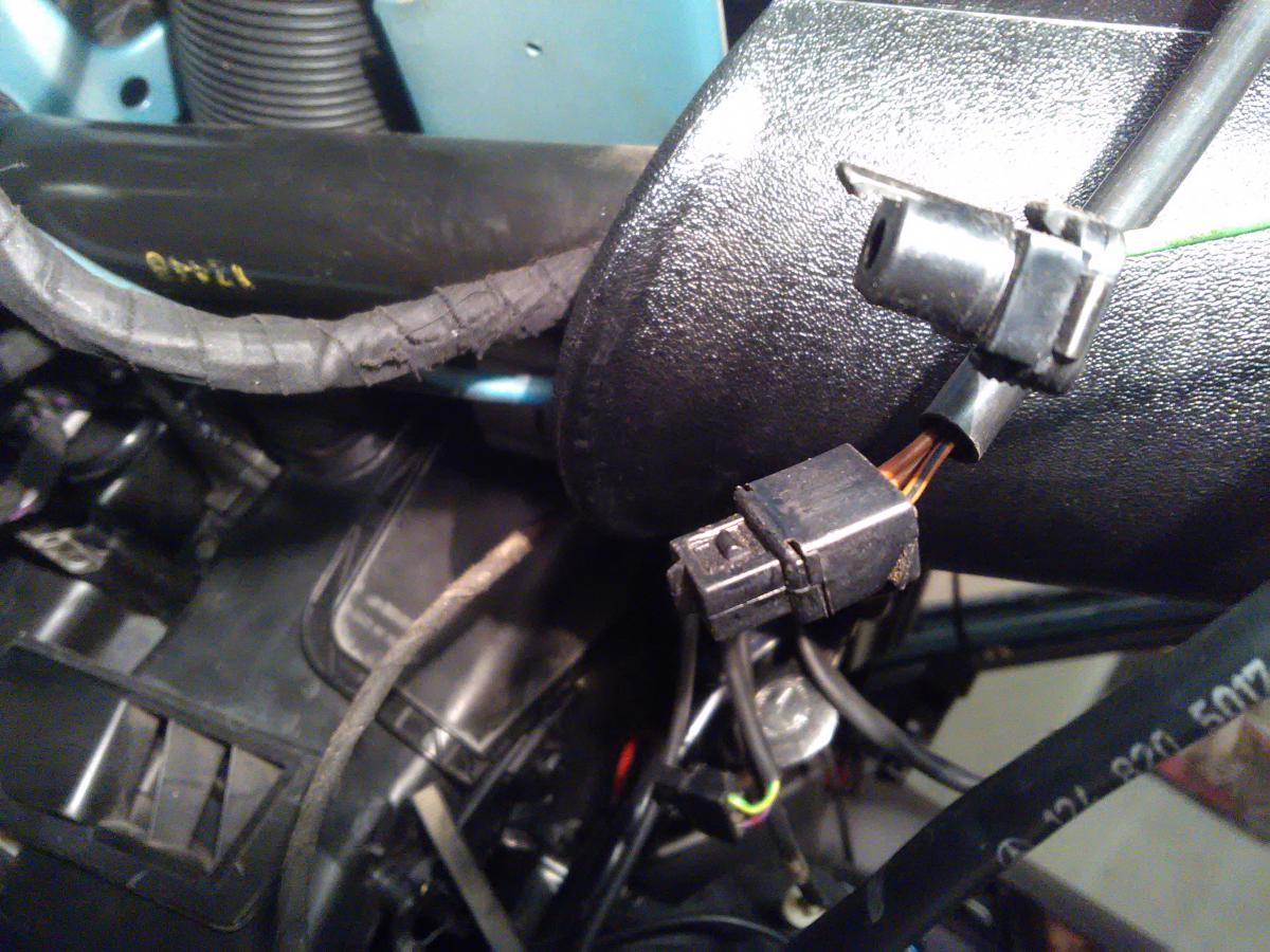

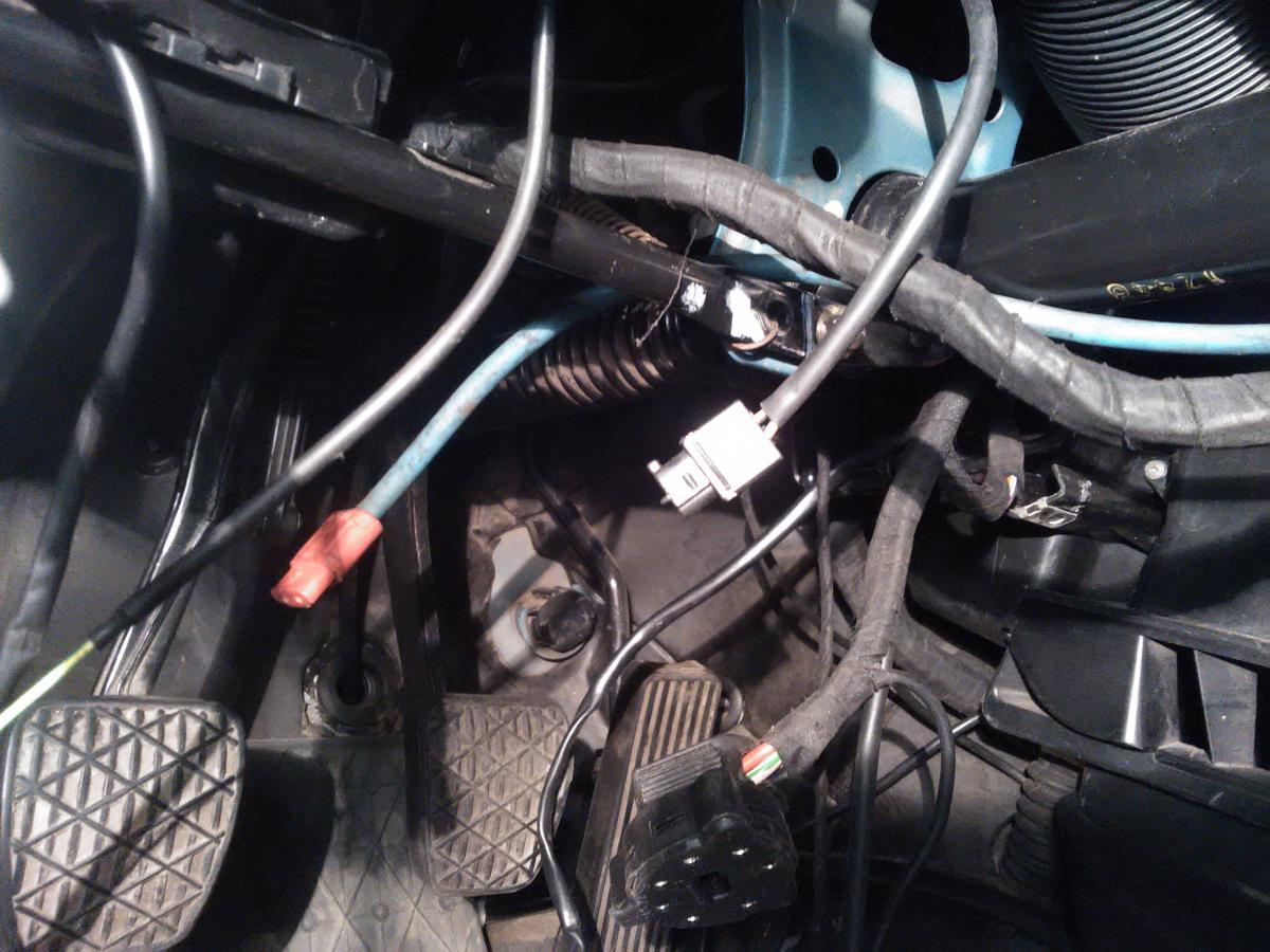

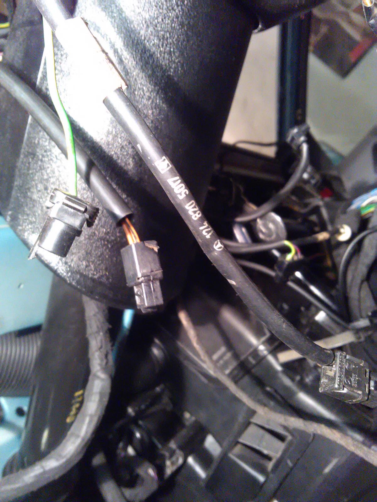

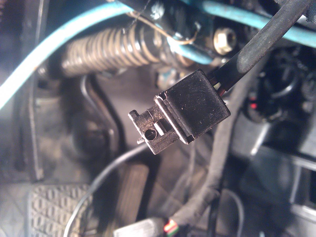

Братцы! Не могу понять куда эти провода запихнуть... на два разъема приходят коричневый и коричневый с черной полосою провода, такие-же идут на вентилятор продувки салонного датчика температуры. На одном разъеме пимпочка посередине, другой стандартный. Один длинный 70-100 см второй короткий идет из общего жгута в районе массы... третий разъем с одиночным проводом в черной оплетке был с подключенными к нему двумя заизолированными колхозниками проводками на фотографии.
и еще вопрос: На лягушку приходит два разъема. Маленький для каких целей???
Спасибо)
с одиночным разобрался...

На приборке датчик скорости (датчик Холла) --- на последних фото зел/желт --- сигнал с него. На 2 фото сверху разъем с клювиком --- питание датчика.
Разъем кор и кор/черн --- на замок зажигания от пассажирской лягушки двери.
Разъем в красном корпусе --- на подушку в руле.

Разъем с пимпочкой посередине остается невыясненным.
+7 964 584 3323 ищу: пластиковую облицовку электросидений серого цвета
 есть редуктора в среднем корпусе 3.07 и 3.67 все абс.
#5 ОФФЛАЙН   Sergey_W124
Sergey_W124
    Форумчанин
  • Cообщений: 3053
Отправлено 02 June 2017 - 12:42
Цвет проводов к нему? По фото красн или кор непонятно.
