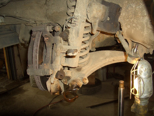

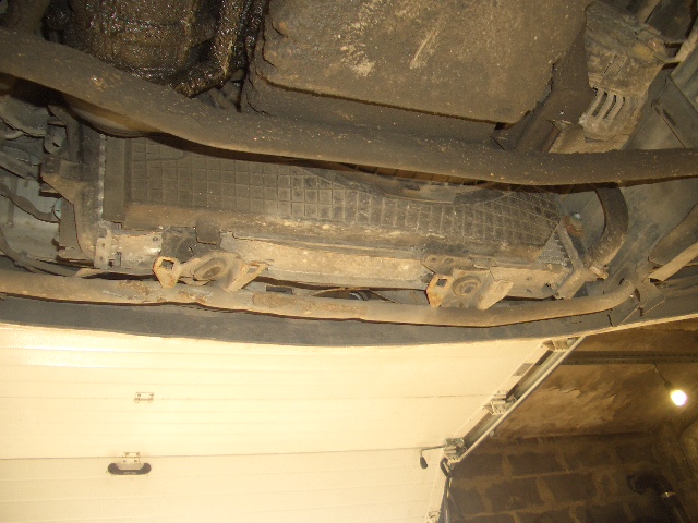

Результаты осмотра снизу!

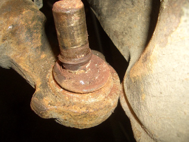

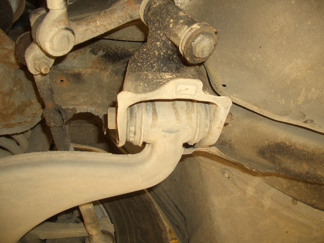

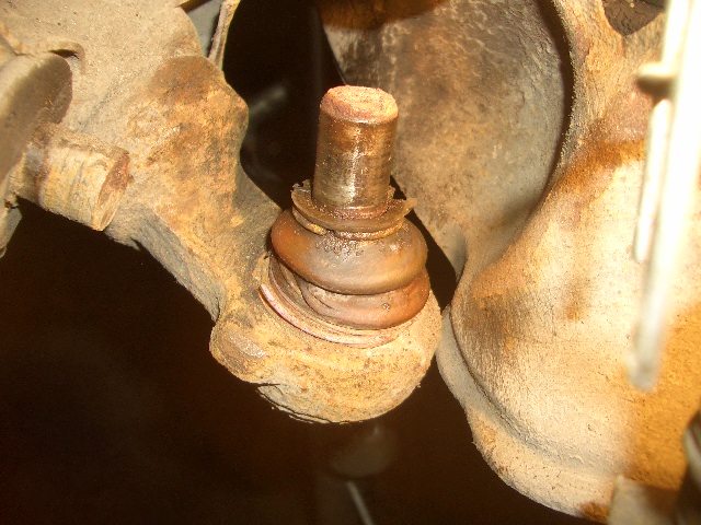

шар справа установлен неправильно

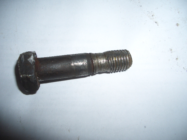

слева упорный болт под замену вместе с шаровой
пыльник порван
сайлент блоки менять вместе с маятником

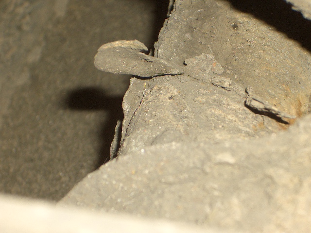

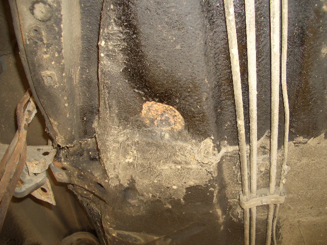

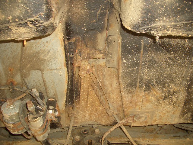

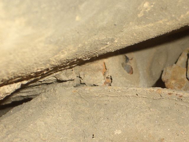

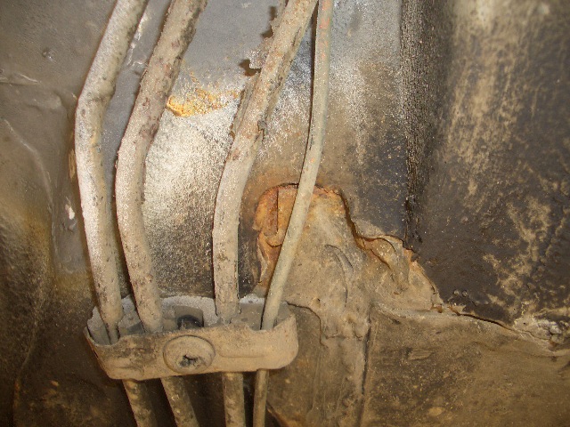

кузов...
каблучки на подходе

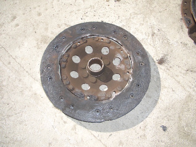

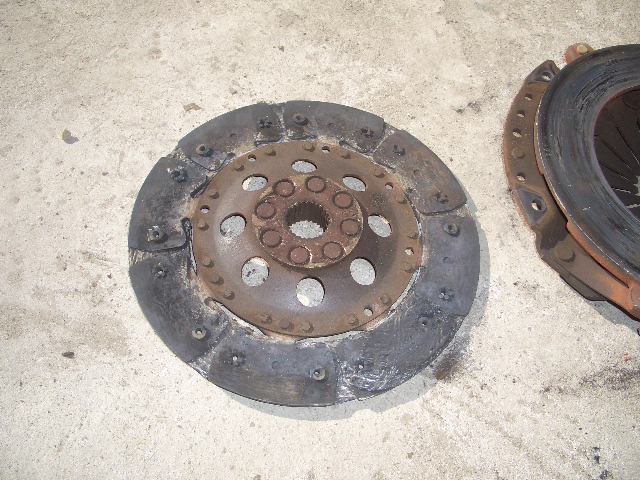

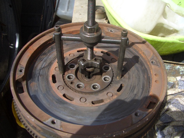

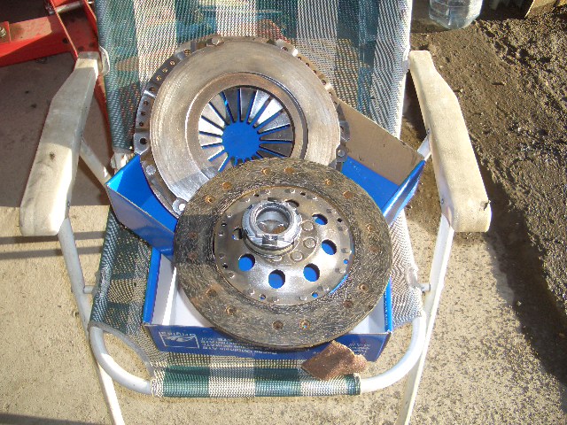

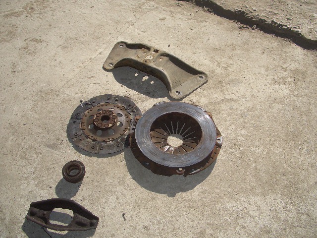

главная проблема сцепление, его просто нет
коробас течет

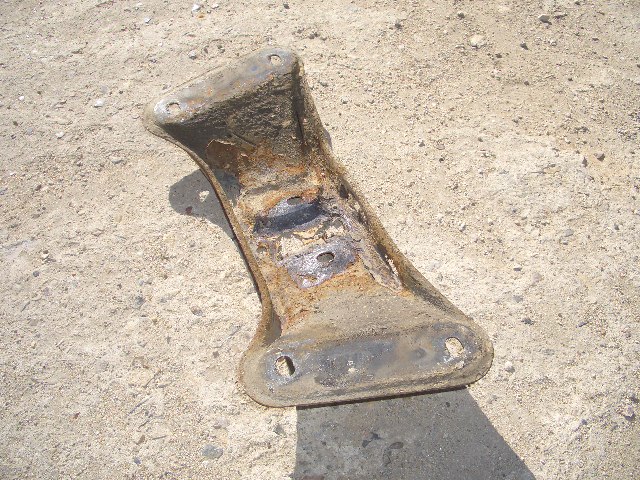

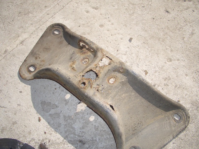

траверса сгнила

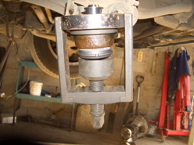

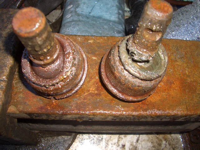

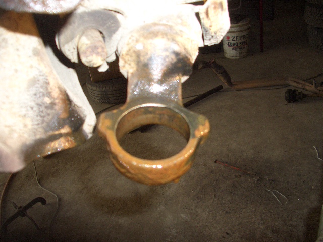

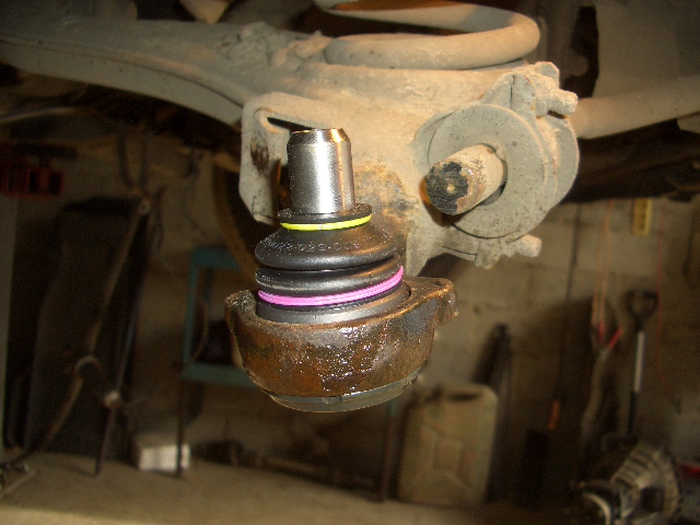

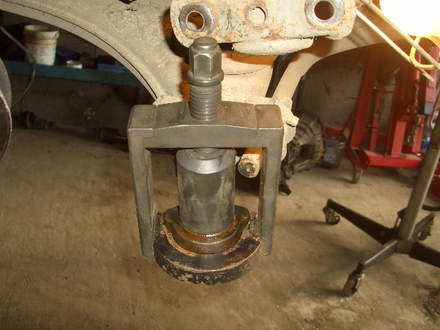

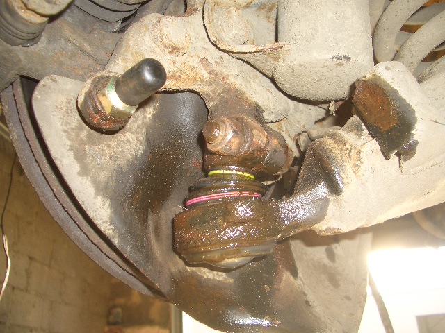

меняем шаровые:

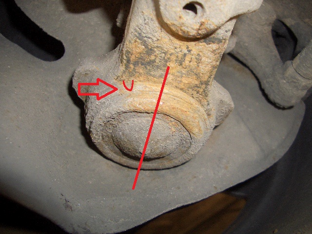

правая установлена неправильно, при снятом пыльнике видно почему узел работал неправильно

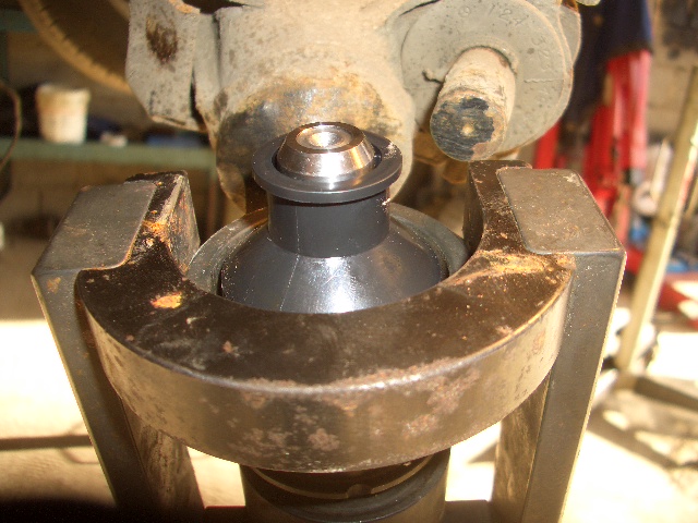

устанавливаем спец инструмент
легкое движение руки))) и

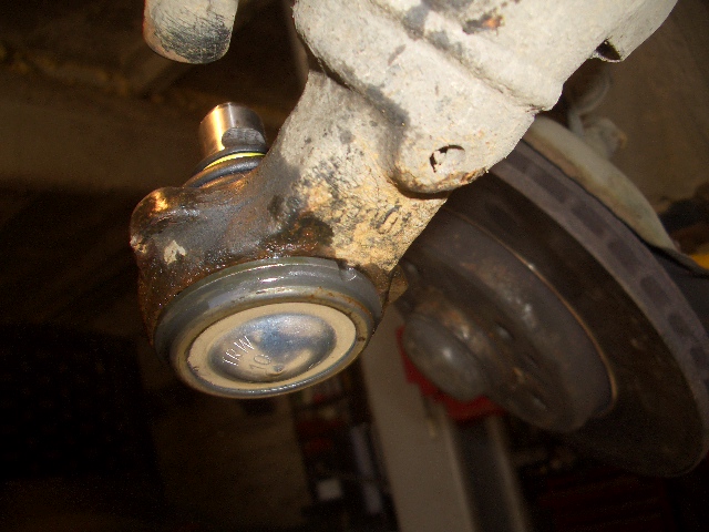

новую шаровую ставим вместе с защитным колпачком чтобы не повредить пыльник, слегка переналадив спец инструмент
колпачек снимаем после запресовки
контроль меток

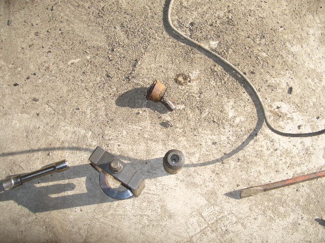

болт сильно устал и будет заменен на новый

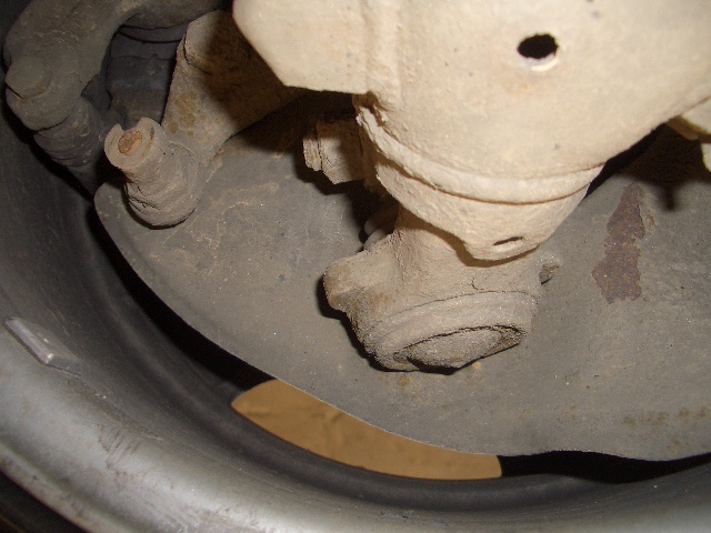

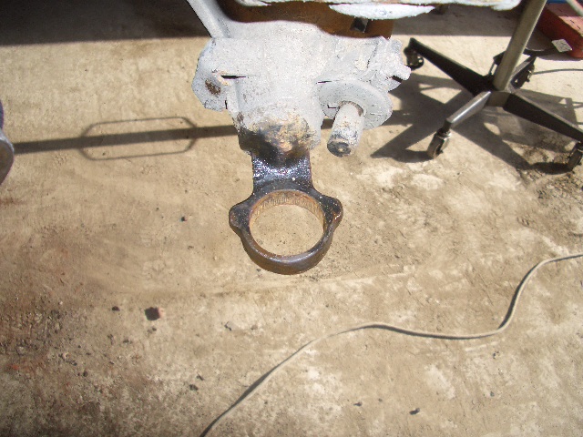

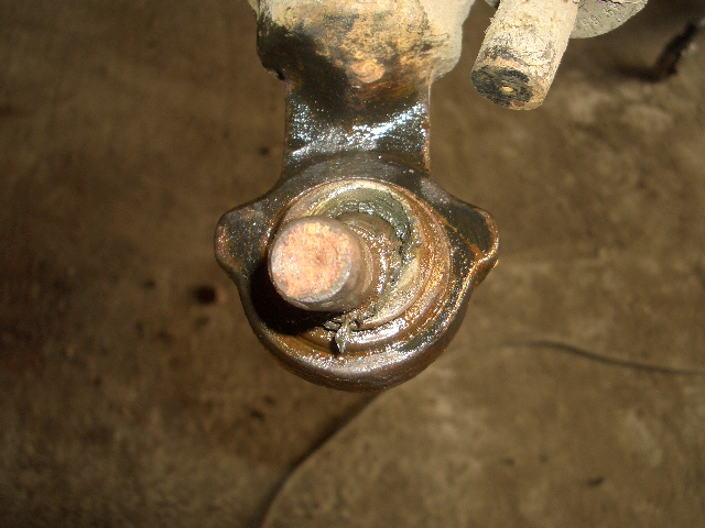

аналогично с левой стороны, опора установлена правильно, но поврежден пыльник...
естественно под ним "красота", узел в клине, и со слов владельца что то скрипело, что же это могло быть  :confused: )))
заливаем химией
и после некоторых манипуляций
собираем все обратно, попутно меняя болт ограничитель
это в чермет

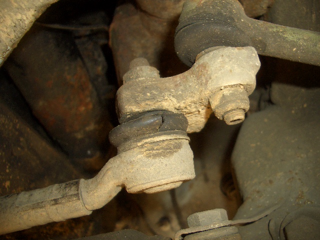

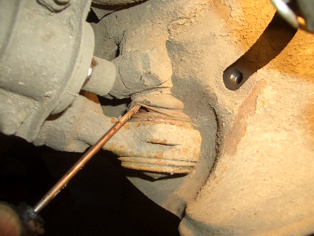

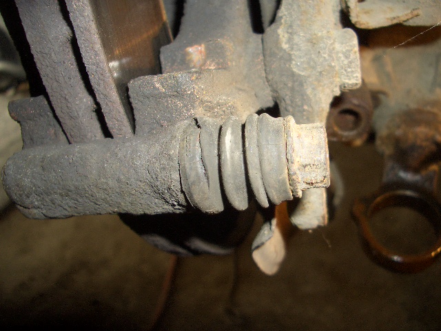

попутно ревизия тормозов, пыльник рваный

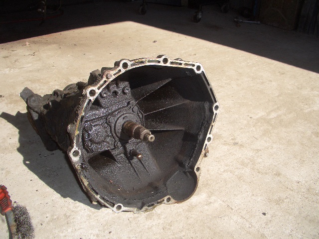

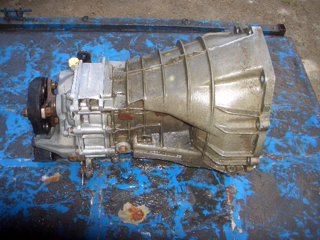

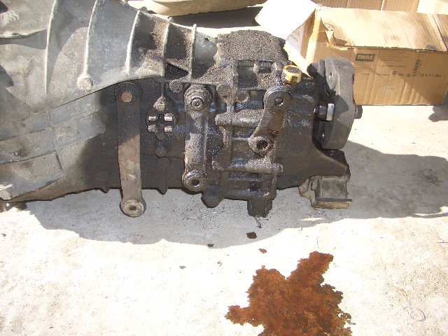

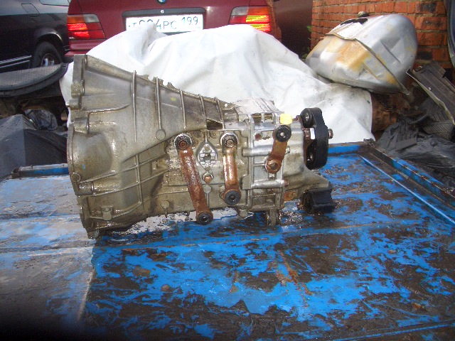

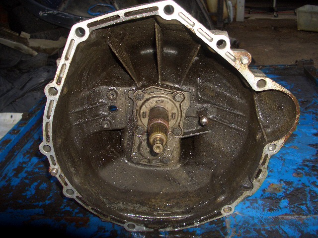

коробка решила помыться))) перед заменой масла и сальников тяг выбора передач

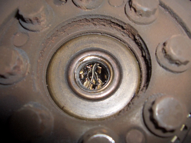

первичный вал сильно люфтит, подшипник шумит...
подшипник под замену

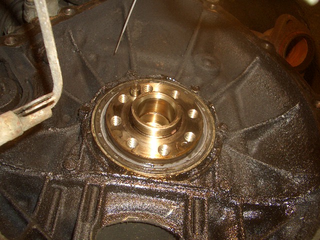

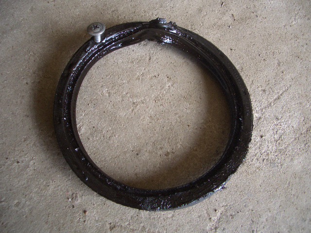

задний сальник колен вала

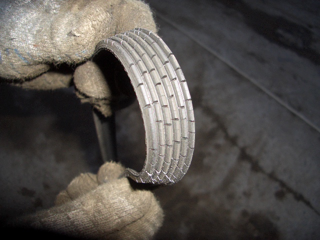

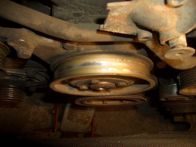

ревизия ремня генератора и всего что рядом
ремень...

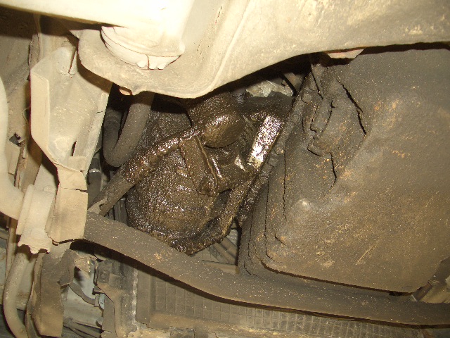

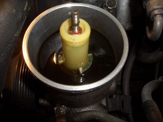

насос гур течет, внутри некая субстанция)))
это все льёт с него

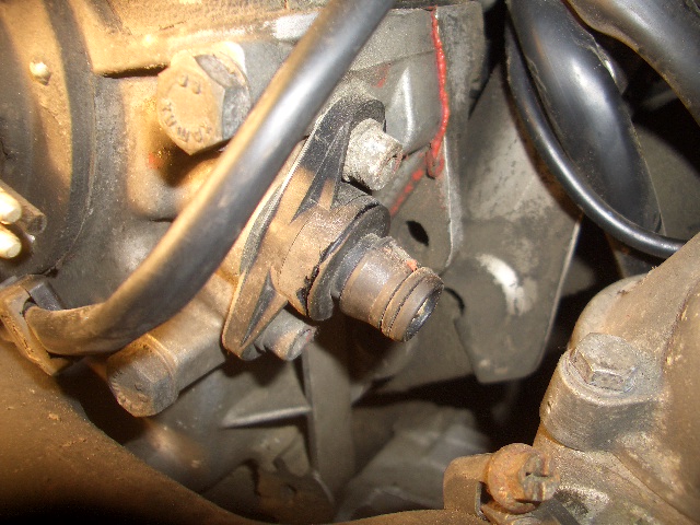

датчик под замену
