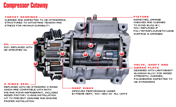

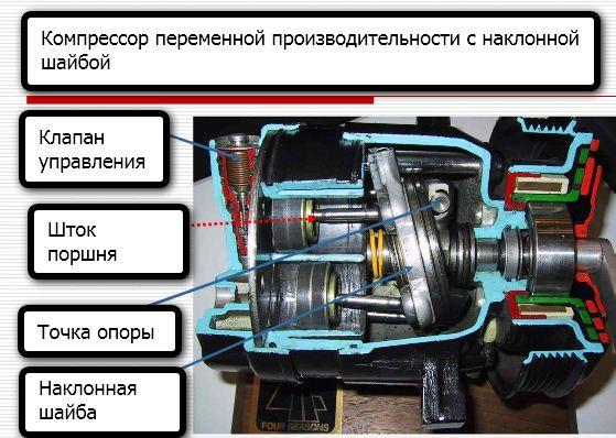

Кроша ,увы они там есть.На первом фото 124ый
Так рождаются легенды. Где ты видишь здесь кольца?
это он неправильно перевёл слово пистонс,посчитал что это кольца,это поршень.
Соглашусь, с кольцами я ступил.Миф развеян.Мастер говорил "замена цилиндро-поршневой группы".Думал в этот термин входит полный комплект поршень + кольцо.Речь шла просто о замене поршня

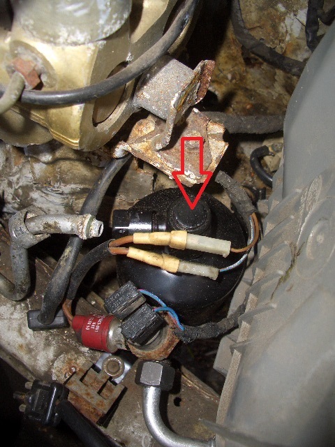

А где находится смотровое стеклышко?

здесь, только на фото оно еще закрыто транспортной заглушкой
