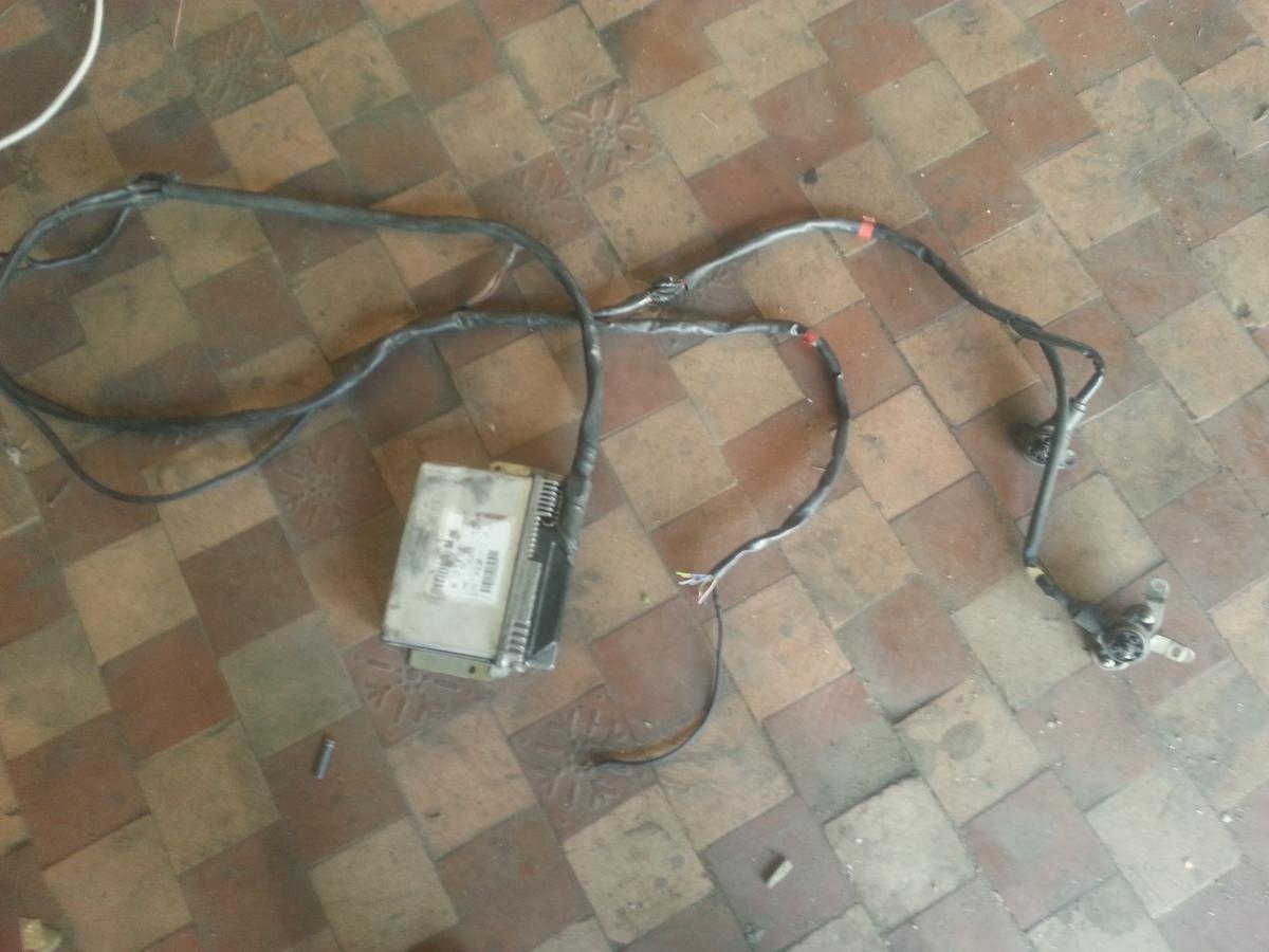

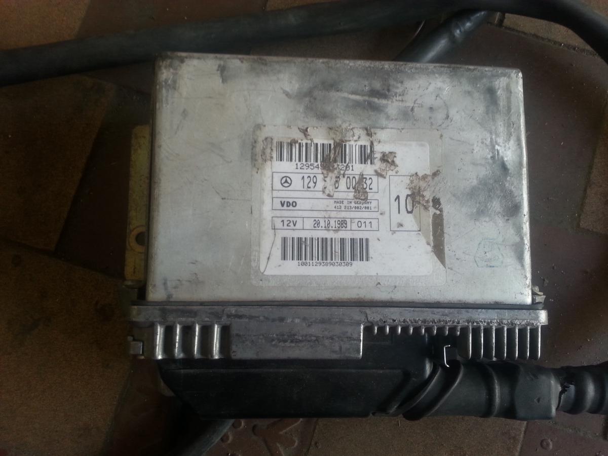

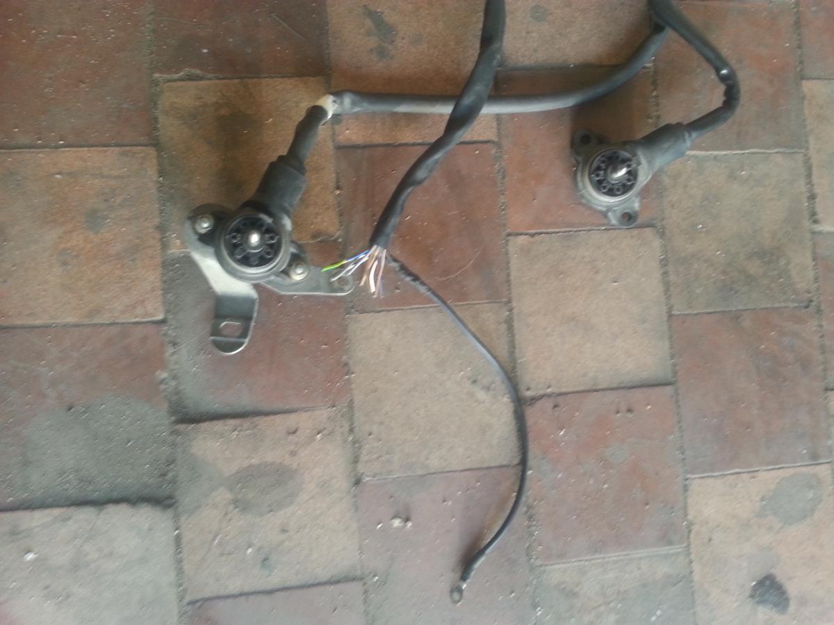

Отправлено 12 July 2017 - 12:36
Это что есть у меня нв данный момент,вопрос в том что еще нужно для работы круиза?

    201.029
Отправлено 12 July 2017 - 15:13

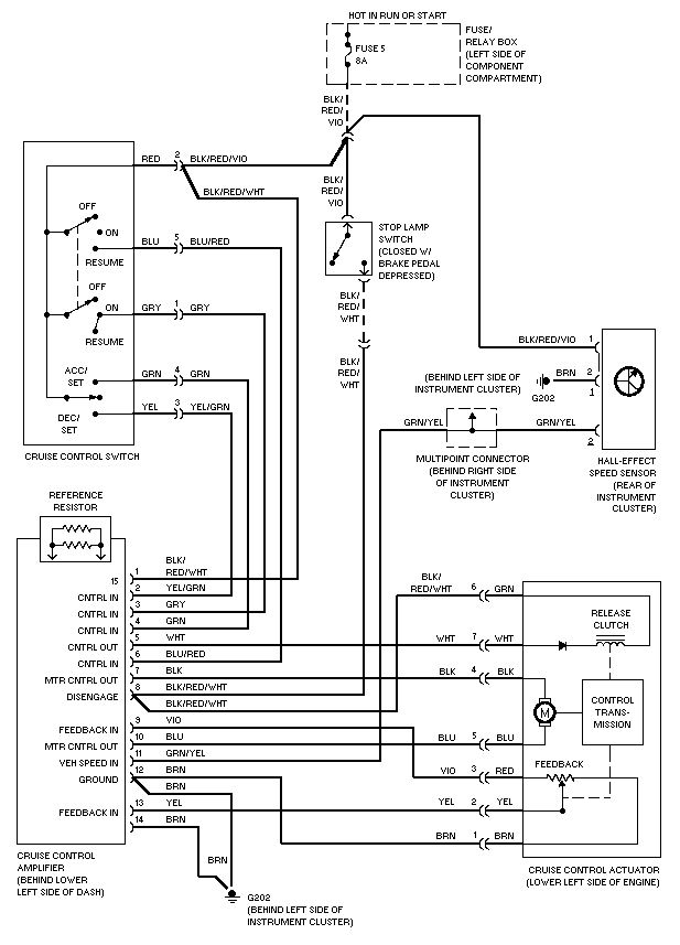

Лови от м104 двигателя думаю принцип одинаковый
Ничего общего. Вот схема круиза для М103:
То, что на фото ТС, к круизу на 124 не имеет отношения.
