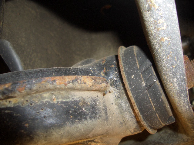

сайлент блоки стоят не правильно и перепутаны перед и зад) под замену

задний стабилизатор
маятник

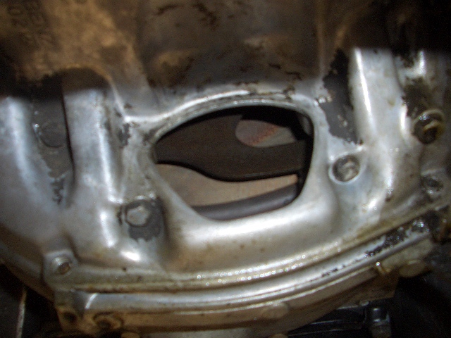

новый ремень, попутно ревизия всего что крутится, площадка виско муфты не идеал - шумит, люфтит (12000р если что)
кожух крышки трамблера трещины и что внутри?
