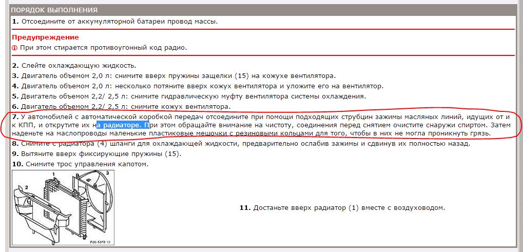

Подскажите пжста кто знает: на основной радиатор двигателя идут масляные шланги от АКПП, в умной книге написано, что эти шланги нужно обжимать как-то? Чет меня 7й пункт смущает сильно, нужно менять радиатор, но боюсь накосячить с коробкой или с маслом, кто может на пальцах объяснить как операцию провести?

не надо точно пережимать, осбоенно если они старые. лучше потом долить 200 грамм в акпп. воьми заранее болтики на 6 и оберни их скотчем до толщины, чтобы превратить их в пробки.
Спасибо за совет!!!
Масло сильно даванет?

нет, немножкол самотеком покапает
