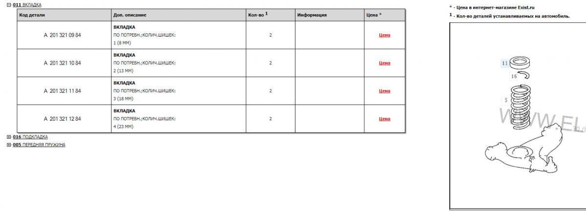

продаются! какой именно 124-й? обычно когда спрашивают вин номер предоставляют
я полагаю у вас Е320?
с завода на передних пружинах 2 шишки
могу вам предложить пару оригинальных, абсолютно новых, проставок с тремя шишками за 600р.
WDB1240281C164002
W124, E280, M104, 4АКПП 722.4, HFM

проставки с 4-ми пупырышками также являются заводскими
WDB1240281C164002
