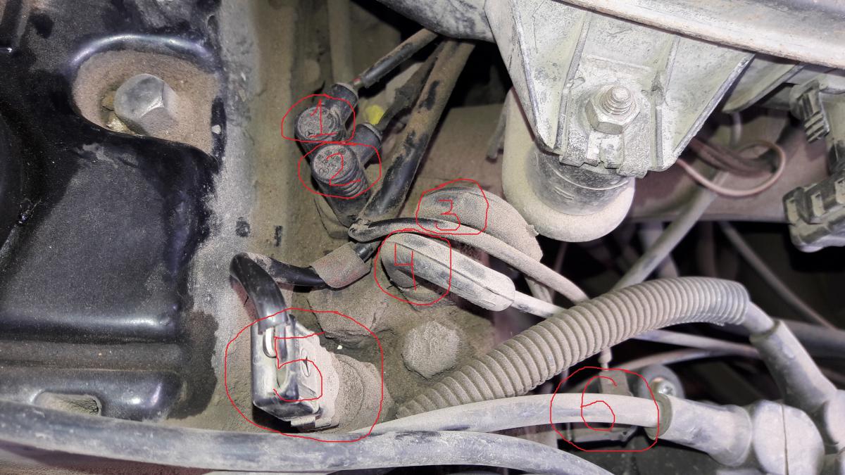

Люди подскажите за что отвечают эти датчики , и как проверить первый и второй на фото?

1 и2ой-ДТОЖ КЕи зажигания (можно местами менять.3 и;4(один узел)-термоклапан.5-термореле муфты вентилятора.6-ДТОЖ на приборку.На воздушном фильтре -ДТВ на мозг КЕ

а как их проверять?

а как их проверять?
Искать их характеристики.
Термореле, открывается и закрывается при определеной температуе
Датчик на стрелку по сопротивлению, или если на массу провод положить стрелка на приборах на максимум подыметься
ТермоРеле вентилятора, вкл. вентилятор при определной температуре и отключают
Датчик ДТОЖ для инжектора, строго мерить только на сопротивление, совпадает ли оно с температурой.
Вы бы объяснили, что ищете, и с чем проблема, Тут не будут вам копать мануалы на все датчики в АВТо с описанием как проверить и разжевывать.
Сугубо лаконично объясните что вам надо.
1.2. Двухконтактное термосопротивление. 0065427717 и 0065425617
Данный датчик использовался в моторах 962, 985 выпуска до 02/90.
Сопротивление меряется между каждым из контактов датчика и массой (корпусом). Один из выходов подключается на 4-ый контакт блока EZL, второй выход на 21-ый контакт ЭБУ. Оба выхода равнозначны.
Для моторах с КЕ I и II, выпуска до 08/86 г. с зажиганием TSZ один из выходов подключался на 21-й контакт ЭБУ, второй на 2-ой контакт реле бензонасоса
0280130044 и 0065425617 двух цветов такие нашел.
