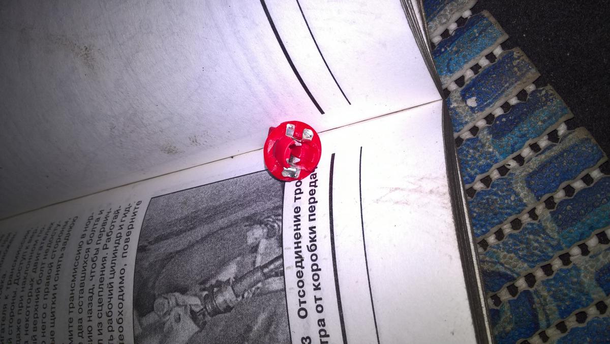

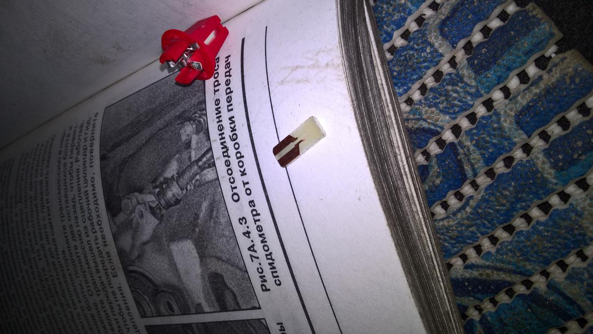

Ну сегодня наконец нашлось время, добрался я туда. Нашёл его перегоревшим, на 1 фото. Они есть в продаже? Если нет, то чем заменить? Тубу выкрутил с трудом, что бы не потерять, думал вкрутить обратно, но не идет. Сильно сломать боюсь. Она как, просто вкручивается, по часовой, против часовой стрелки? Фото 2

Есть они в продаже...A2015460025.Можно напаять тоненькую проволочку(очень тоненькую) .Да она просто вкручивается)))
