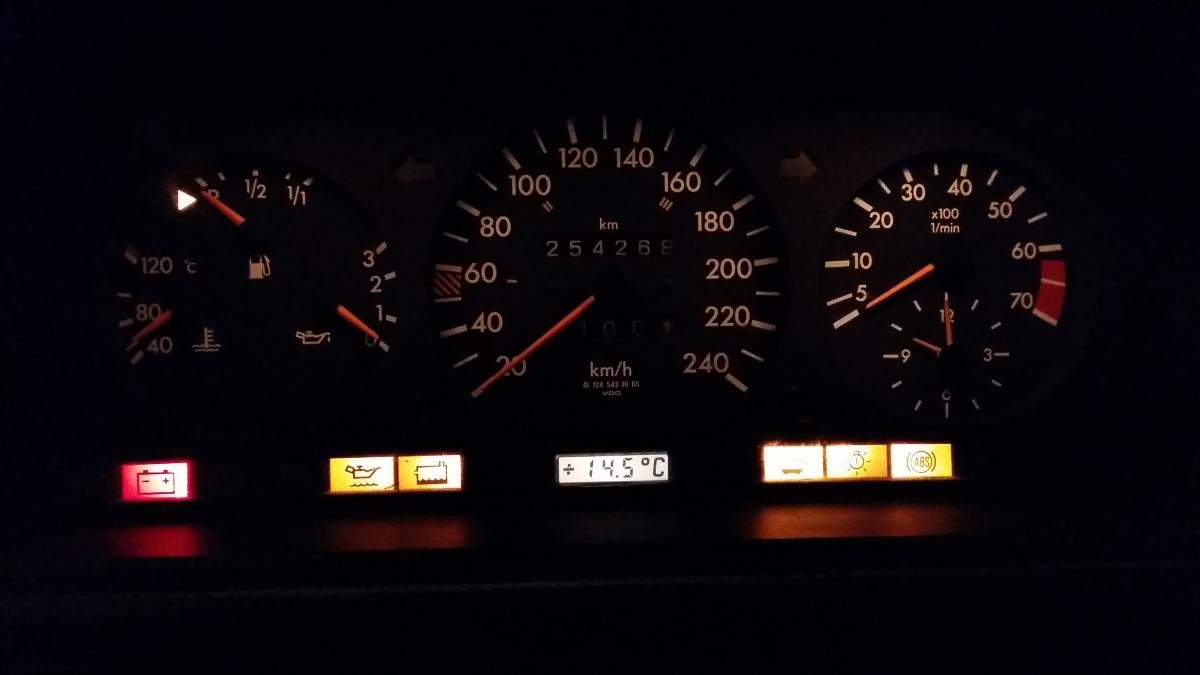

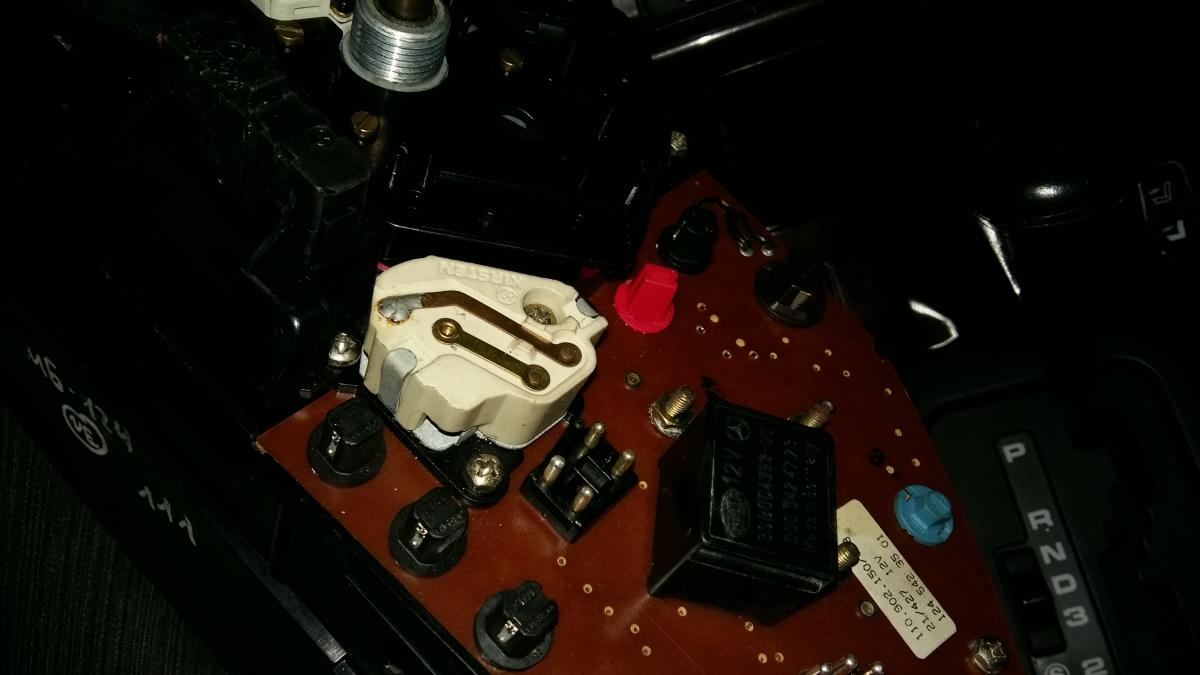

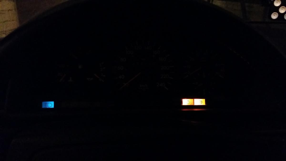

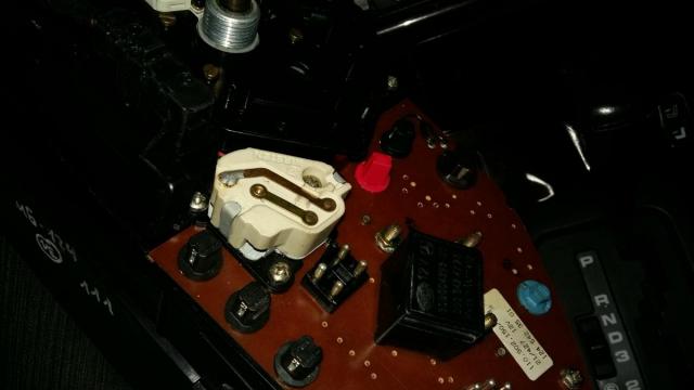

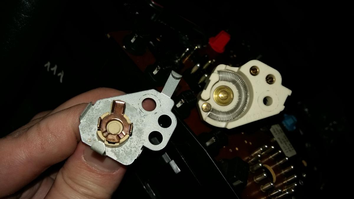

В общем, снял приборку, все контакты визуально норм. разобрал реостат - как новый, дорожка не сгоревшая, красный пред новый. реле света разобрал - внутри все ок, нигде окислений нет.
в добавок оказалось что 15-контактный разъем до меня уже был поломан чьими-то кривыми руками, и в итоге я его воткнул неправильно.. и да, свет так и не появился, зато при моргании правым поворотником начала в такт моргать салонная подсветка  :mad:
еще и при повороте ключа перестало гореть часть лампочек с левой стороны
в общем, что делать - ума не приложу) варианты? левую часть приборки заменить?

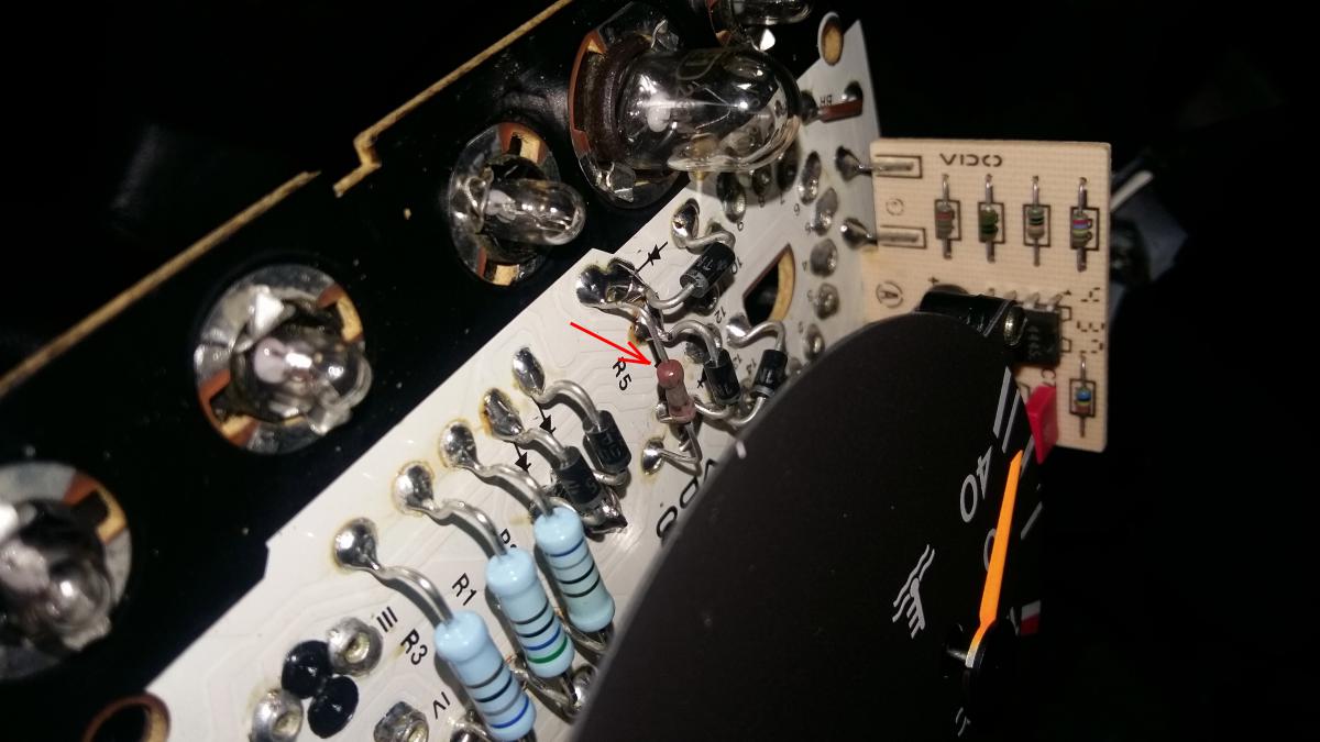

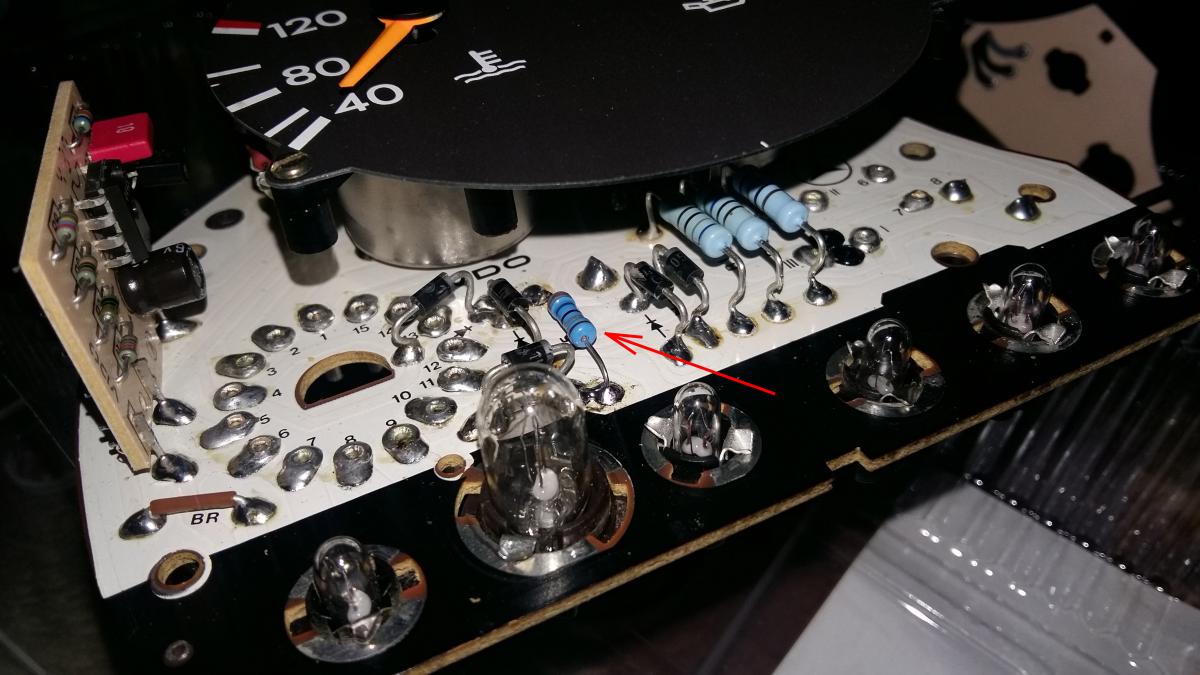

при детальном осмотре левой части приборки был найден сгоревший резистор (сгорел он видимо в тот момент, когда я неправильно подключил большой круглый штекер со сломанным центром), спасибо драйв2, там оказалась в точности описана моя проблема.
сгоревший резистор:
на замену ему был куплен на митинском рынке новый резистор на 3,6 Ом, и там же заменен за символическую плату:

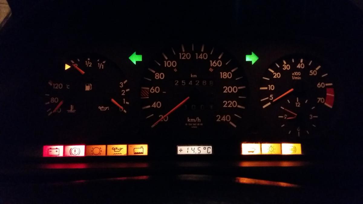

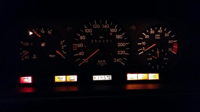

отвечу сам на свой вопрос.. в районе круглого штекера совершенно случайно обнаружил микротрещины на дорожках, подключил левую часть щитка, включил зажигание и чуть-чуть ее согнул на себя - и вот пожалуйста, горят все лампочки, подсветка, не глючат 3 датчика, и работают оба зуммера и стрелки поворотников)
также стало понятно почему приборка начинала работать после прогрева салона - при нагревании металл дорожек расширялся, трещина смыкалась и появлялся контакт, спасибо школьному курсу физики. будем пропаивать дорожки..
upd: пропаял все сам, сверху для прочности наляпал поксипола. функции приборки  и подсветки салона полностью восстановлены!
(на фото заснят момент моргания аварийкой)
