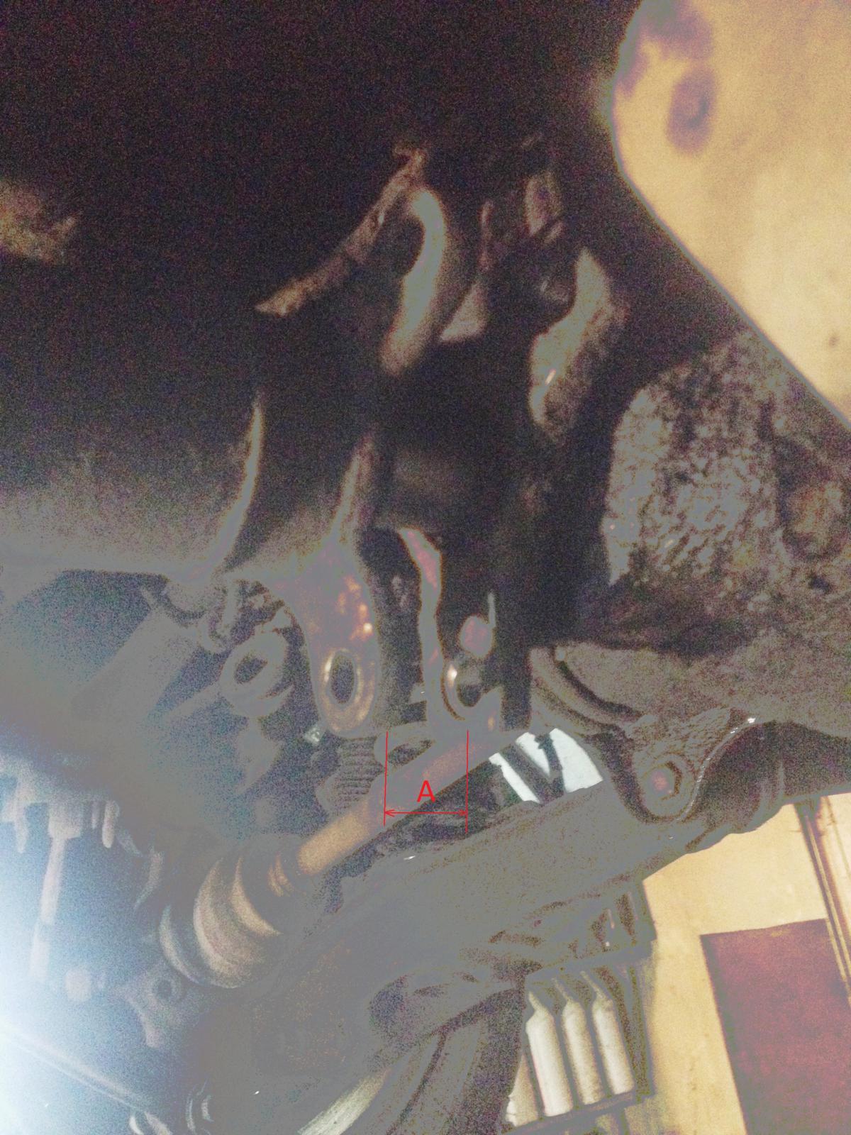

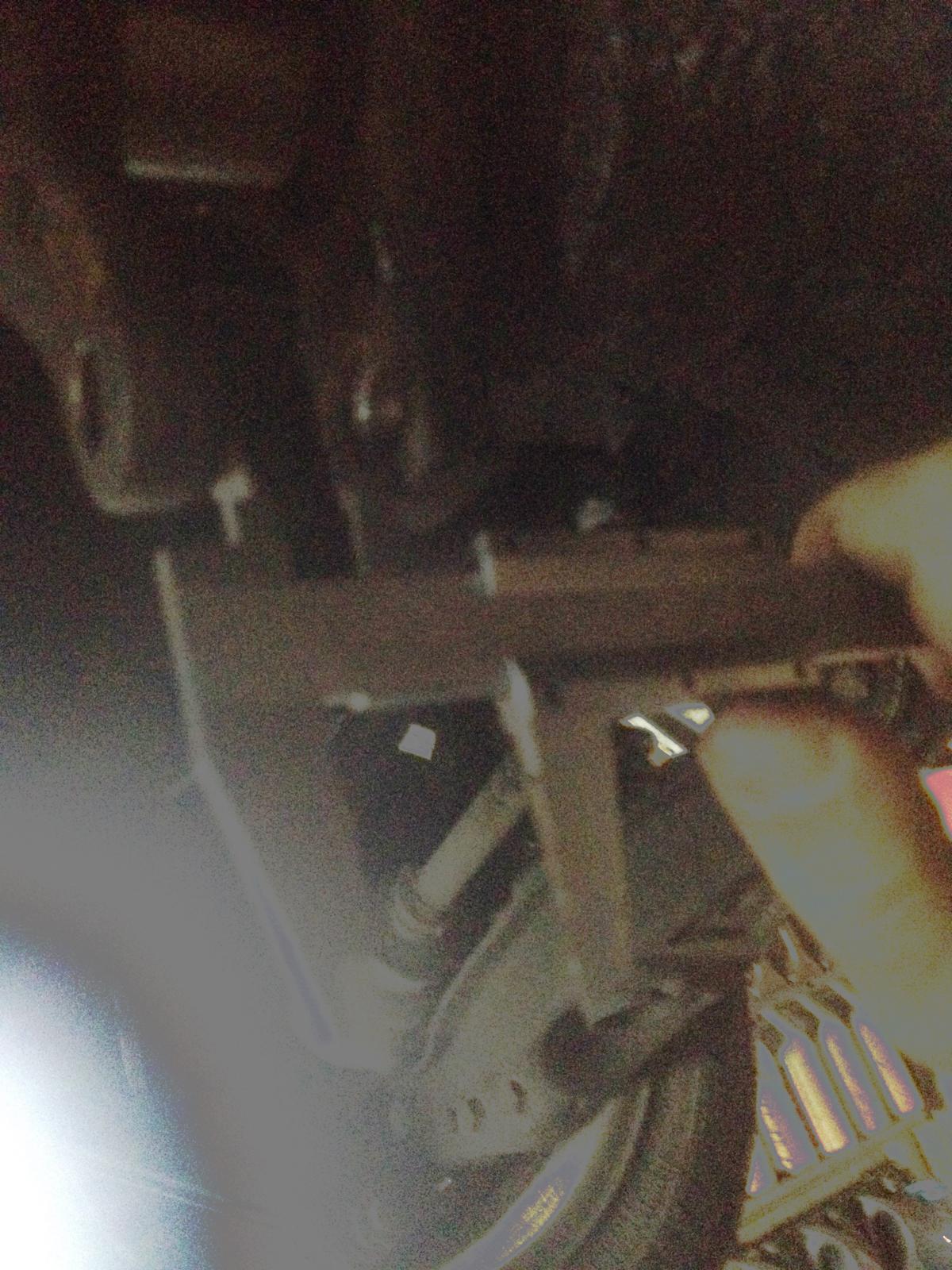

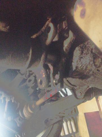

У меня похожая проблема. Вибрация похожа на подвесной, при более-менее (с каждым днем все более "менее") интенсивном разгоне. Угол кардана к редуктору не больше одного градуса (примерно 1 мм при измерении (размер А) на фланце вверху и внизу). Сайлент-блоки редуктора новые (лимфердер), муфта и центрирующая втулка тоже новые. После замены муфты, втулки и сайлентблоков ничего не изменилось. Передней муфты нет, там как и посередине, кардан с крестовиной. Крестовины ходят более менее мягко, рука при сгибе в обеих плоскостях ничего не чувствует.
Думаю на подушку коробки, но покупать подушку за 15000 не зная точно, что дело в ней не хочется.
