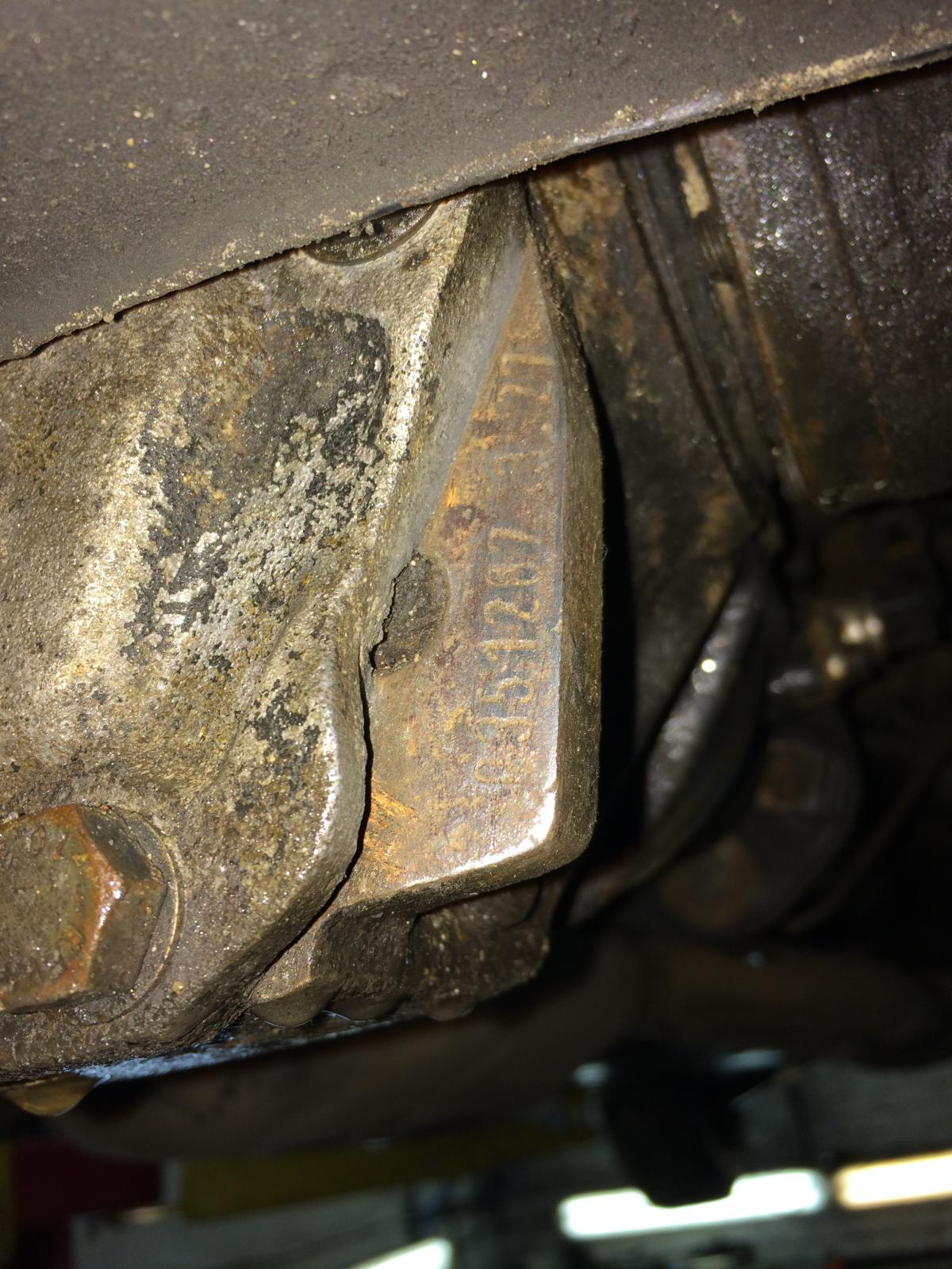

Потом перебрал тормоза: новые диски по кругу и восстановление работоспосбности ручника-ножника. До кучи попробовал разобраться с ABS и редуктором. И вот тут возникли многие вопросы...
факты:
1. На машине установлен 3,27.
Соотношение не родное, поэтому, насколько я понял, ABS и не работает и не заработает до тех пор, покамест соотношение в редукторе не станет каким положено.

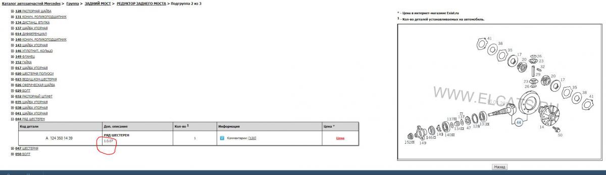

4. А вот екзист говорит, что в машине с моим вином должен быть 3,07

Помогите, пожалуйста! Подскажите - что должно быть в моём автомобиле?

У меня стоял 3.27 (тоже гудел под нагрузкой) хотя по vin должен был 3.07. Потом поставил по vin и был расстроен-3.27 по приемистей заметно , хочу обратно 3.27. А с ABS-датчики передние смотри и ступицы-это не из за редуктора.

На E220 должен стоять редуктор в среднем корпусе:
1. Для МКПП - 3.67
2. Для АКПП 3.07
У меня стоит редуктор не по заводу, ABS работает нормально. У вас скорее всего провод датчика перетерся.

у меня был родной 3.27,поставил 3.46,АБС в норме! проверь датчики цешкой,должны показывать 1или2 кОм,передние разъемы под капотом возле крыльев,задний в редукторе.
