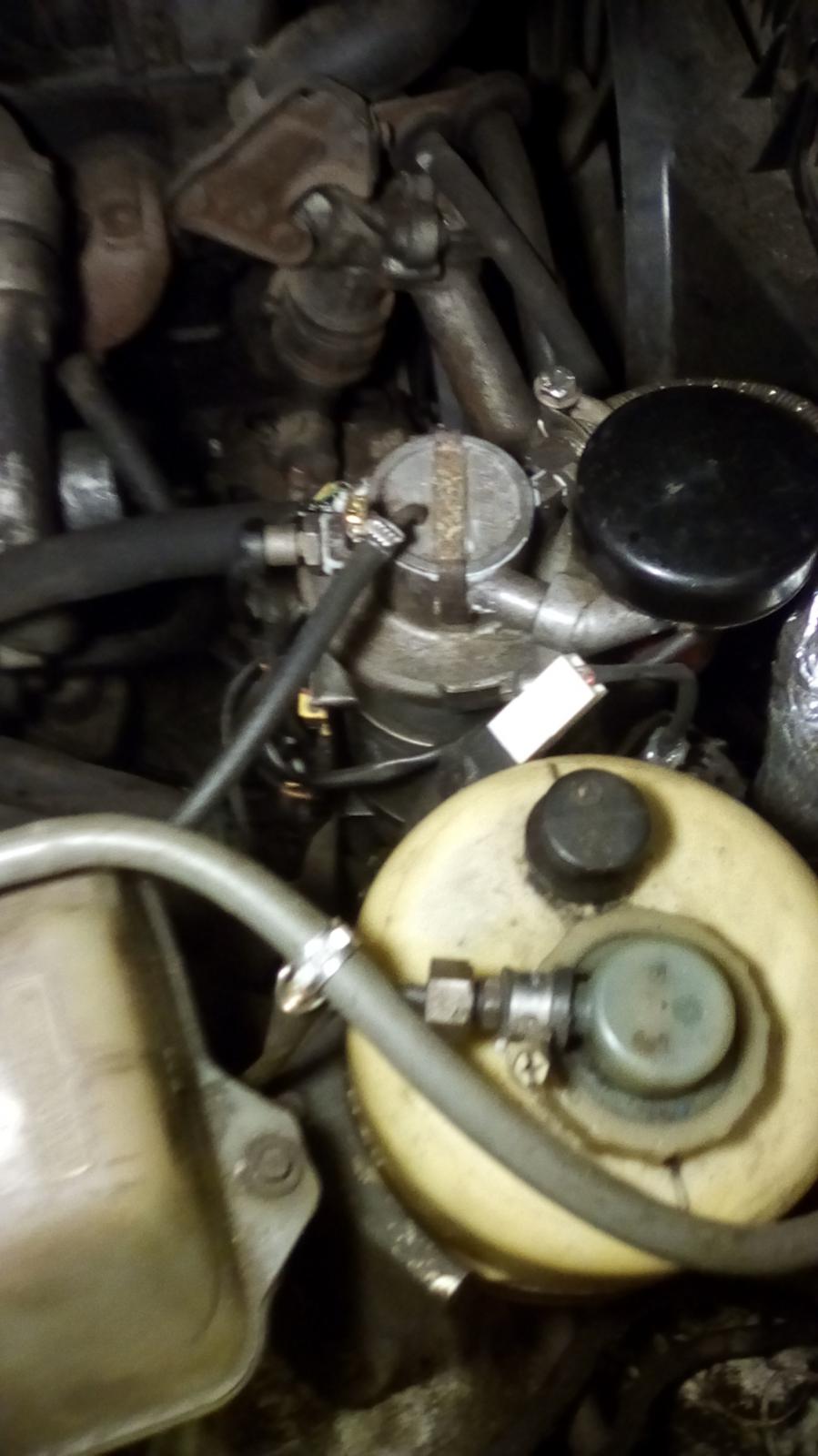

Установил на турбодизель котел  DBW46(не суть важно) Рис 1

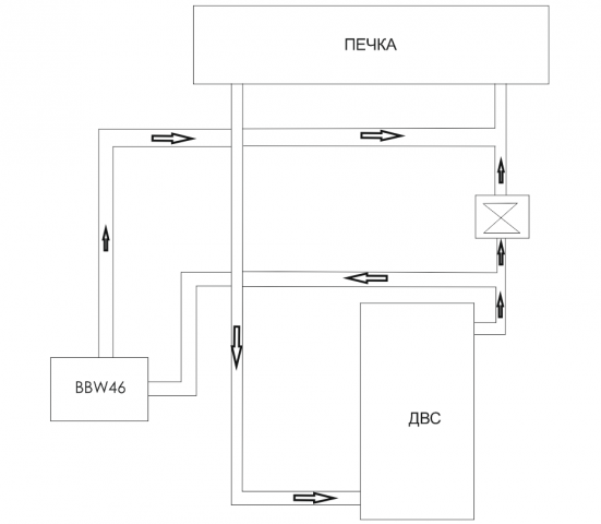

Подключение сделал параллельно двигателю с использованием обратного клапана. рис2
Проверил работу котла - греется, работает.

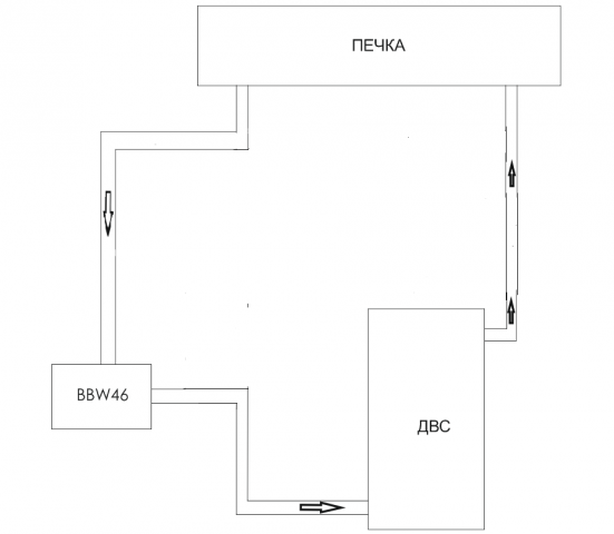

ОЖ на вход котла подать с выхода печки, а выход котла в двигатель. Рис 3.
Стоит ли переделать подключение?(простое мне больше нравится)
Нет ли тут каких то подводных камней?

Я всегда котлы подключаю по второй схеме, если нет крана печки. Меньше шлуньяв получается.

закрытые краны не дадут запустить котел и доп. помпу.

Если речь о w 124 то краны в обесточинном состоянии открыты. А если есть кран механический то вторая схемма не катит.

речь о 123-м kit123 решил эту проблему(ссылку я дал в корне)
