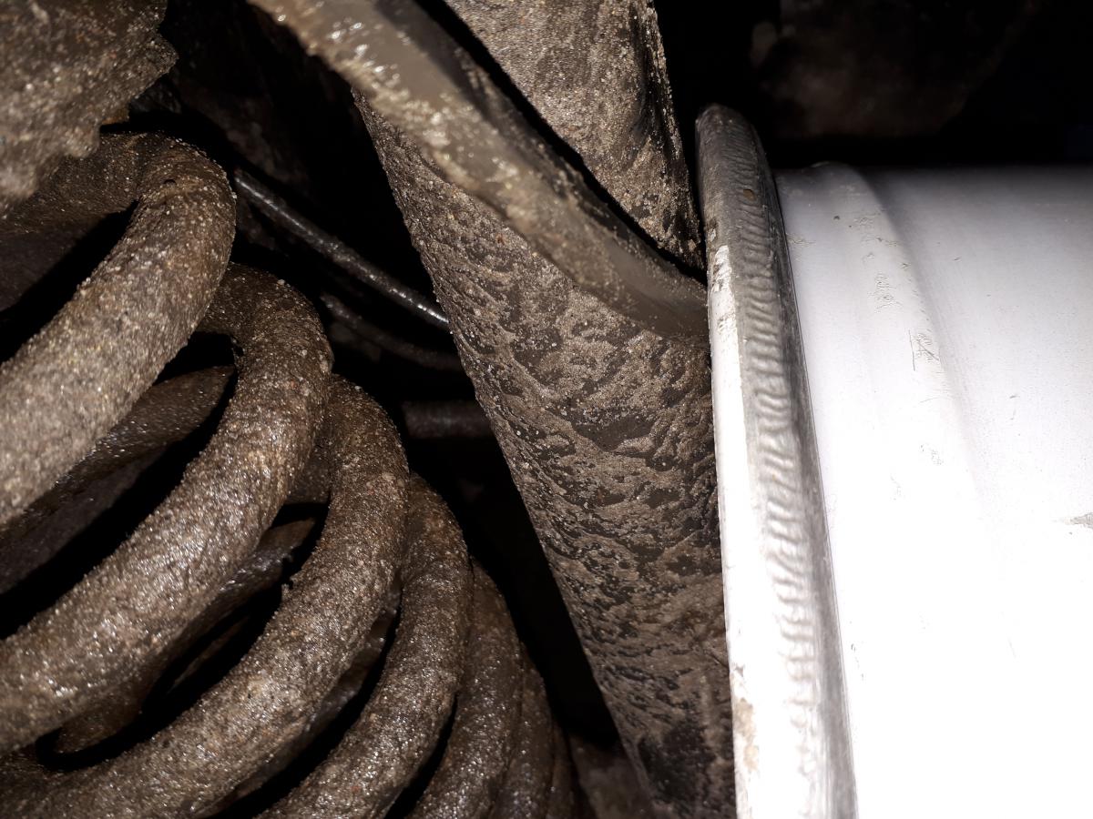

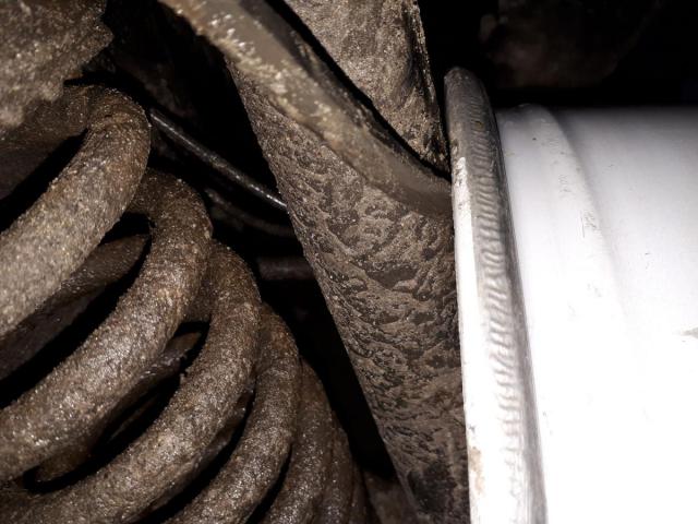

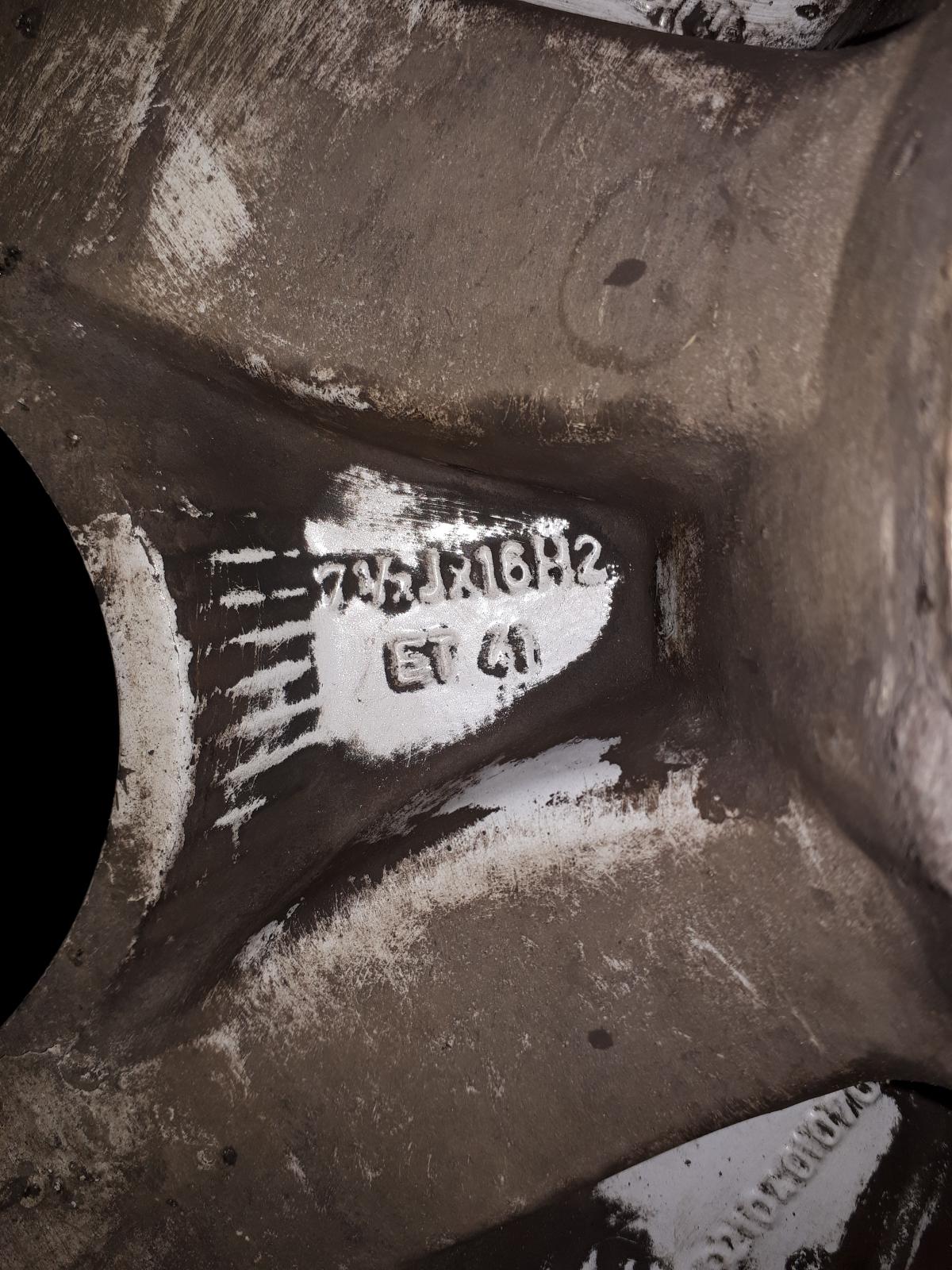

Всем добрый вечер. Вобщем ситуация с дисками такая - есть диски ромашки r16 7.5j et41(диски от w210).
На примерке к w124 обратил внимание что диск стоит на расстоянии 2-3мм от стойки спереди
хотя "все как один" говорят что такие диски на 124 становятся как родные с хорошими зазорами. В чем может быть причина такого зазора в 2-3мм? Сайленты передних рычагов не менял, они чуть подушатаные но не стучат, может ли быть причина в сайлентах что колесо например завалено или развал  не правильный и верх диска находится ближе к стойке?
Вобщем проконсультируйте по данному вопросу кто может.

вылет не тот
у меня 8 шириной с 34 вылетом стоят
ничего
нигде не  трет

Я понимаю что не тот, вопрос в том что такого зазора(маленького) ниукого нету на 124, кто такие диски ставил с вылетом 41, а у меня именно такой. Хочу выяснить причину, склоняюсь к убитым сайлентам рычагов+ неправильный развал.

сравни с другой стороной ...
на моем правда 4матике тот же размер палец влезает -а с резиной 235-60-16 то стойки уже пару мм  ....предел ет 49 с той же шириной

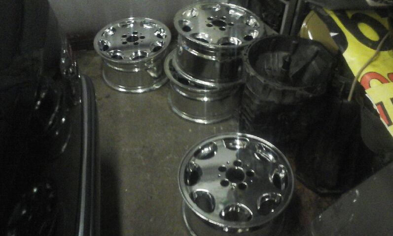

вылет не тот
ничего
нигде не  трет

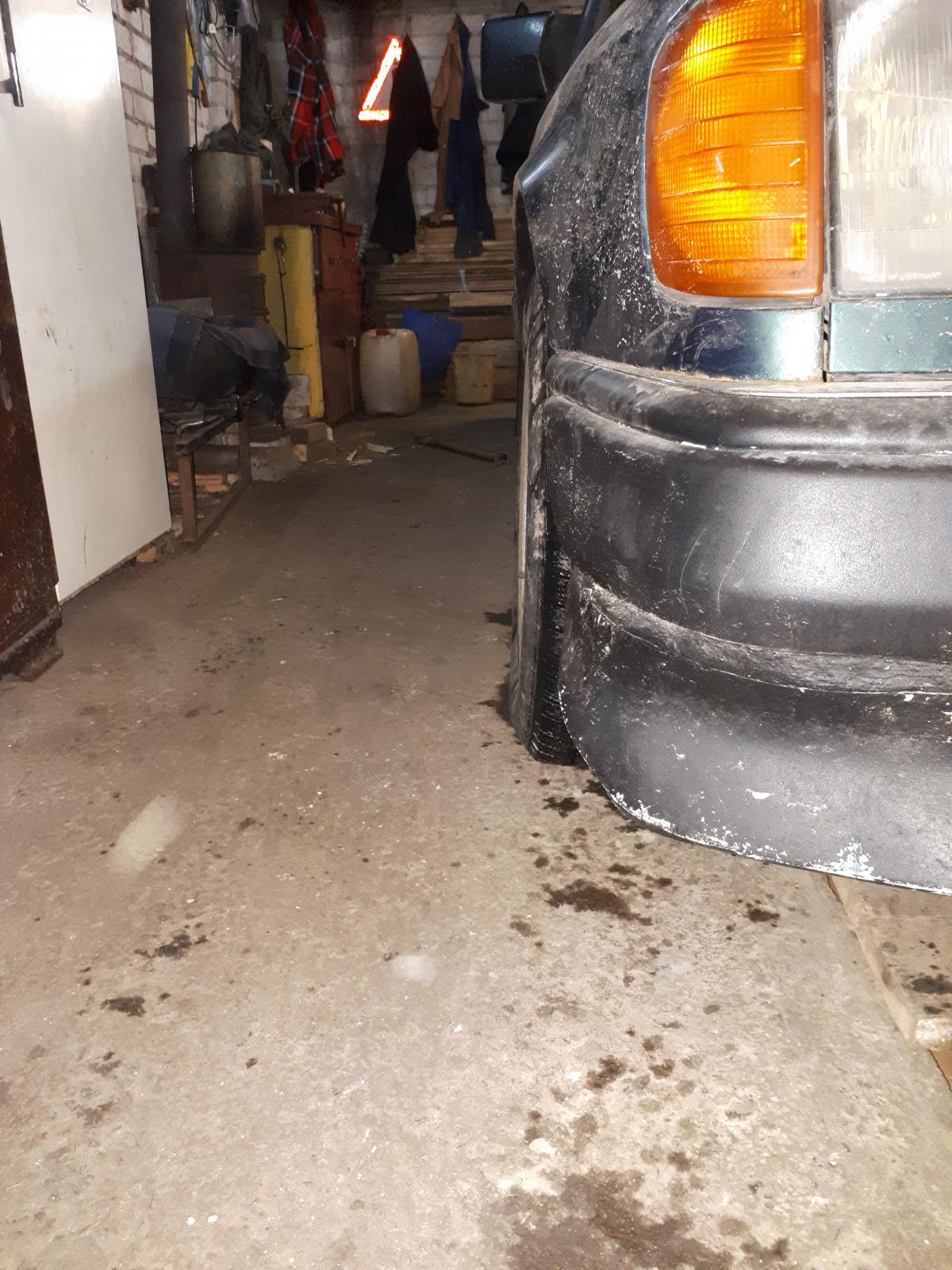

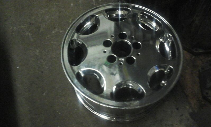

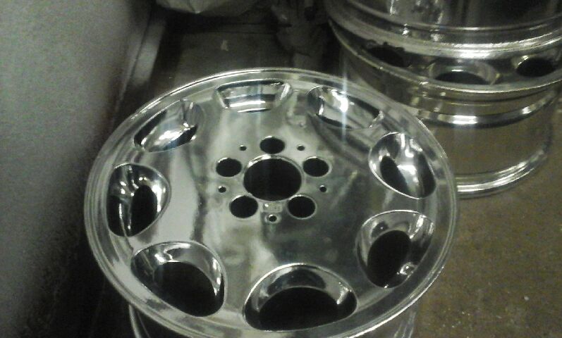

Купил еще комплект
16
8j
34 вылет
будем Нигеров драконить
