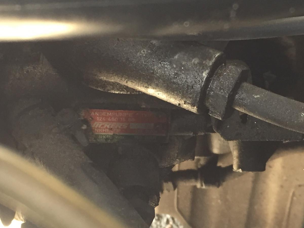

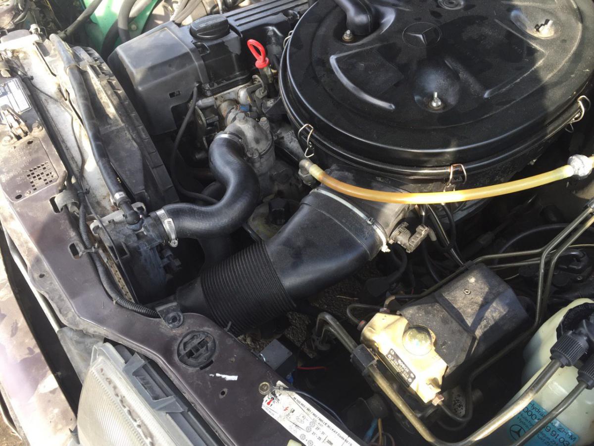

сам насос вообще присутвует ?
#5 ОФФЛАЙН   Larry359
Larry359
  • Cообщений: 5
  • Город:Пори
    C124 300E
Отправлено 20 April 2018 - 17:35
Вроде да :$
Я знаю как он выглядит на 4 цилиндровом моторе
Но как на 6 хз
Если я не ошибаюсь он же ещё и гидроусилитель, верно же ? или как ?

Насос ГУР двухконтурный,качает и на ГУР и на АСД
Разъем на клапан АСД под задней сидушкой,справа,бывает отгнивает напрочь.

Вместо 2х контурного запросто могли поставить обычный , для гур . Или трубки отглушить , или еще чего сколхозить.
Разъем под задней сидухой справа

по номеру пробил
Это и гур и насос ASD
