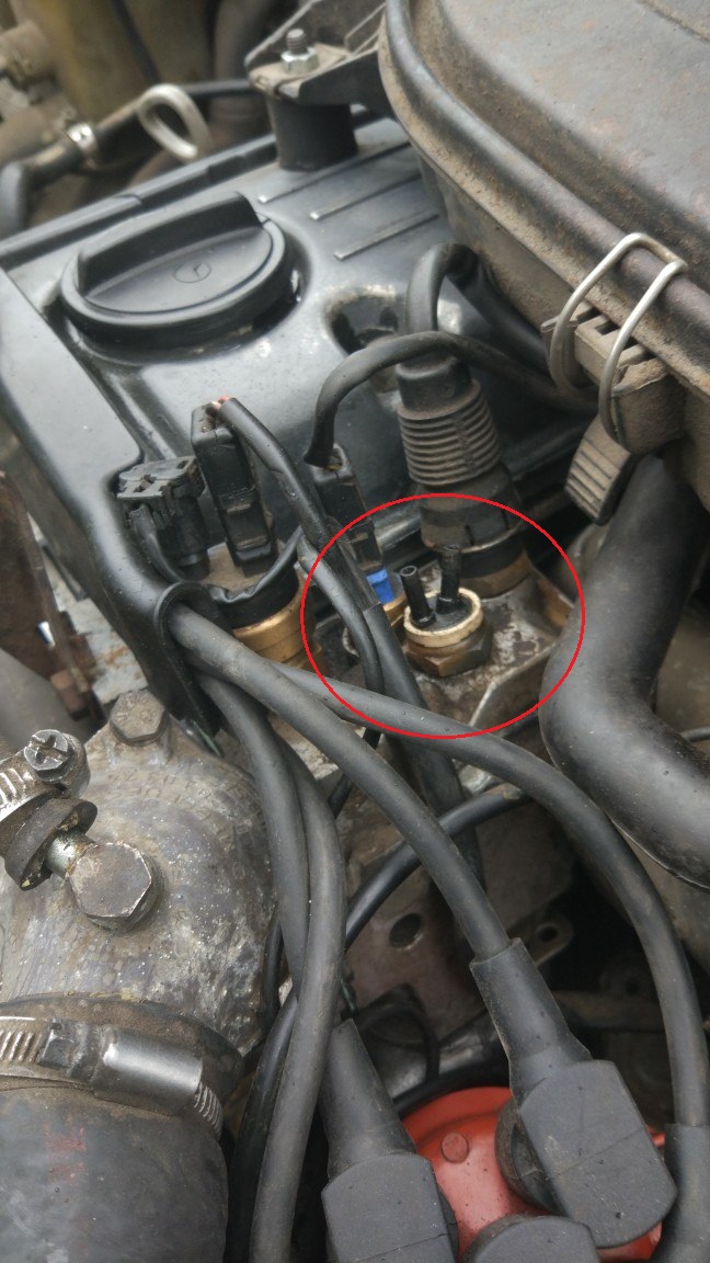

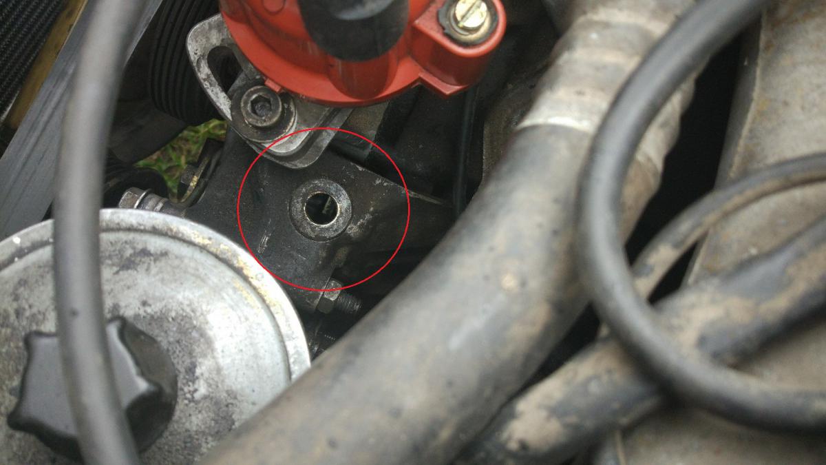

глупейший вопрос) но что это ? и можно ли ездить без него ?

Винт натяжника ремня вспомогательных агрегатов, отпускаешь стопор на натяжнике, этим винтом натягиваешь, потом затягиваешь стопор, без него не натянешь ремень.

а его нет )

если нужно, есть 500р. с серьгой    видимо нужно) понять бы как его туда вставить и что он из себя представляет

для этого надо снять натяжитель ремня.

Я когда первый свой 124 брал, тоже его не было, ремень свистел, просто так натянули и застопорили, но этот винт тянет за серьгу внутри, которая в свою очередь выкручивает сайлентблок натяжителя, без него не натянуть никак. Обычно стопор не отпускают и тянут этим винтом, и он обламывает отверстие в серьге, я наплавил сваркой серьгу и заново просверлил отверстие на 6, потом изготовил винт и з кругляка на 6, с одной стороны нарезал резьбу, с другой загнул, что бы он вошёл в отверстие серьги, ну и изготовил широкую гайку, что бы ей натягивать
Нужно разобрать и там всё станет понятно, ничего сложного
А на втором фото, это датчик температуры

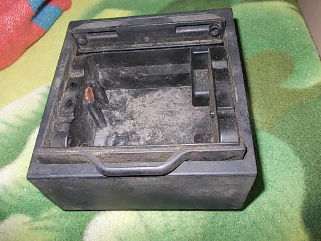

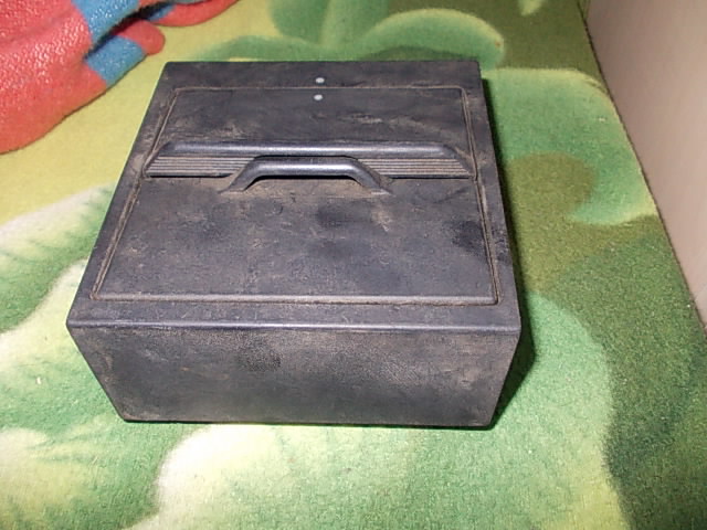

Свалилась с полки на голову , не могу вспомнить от какой модели , по номеру 124 .
