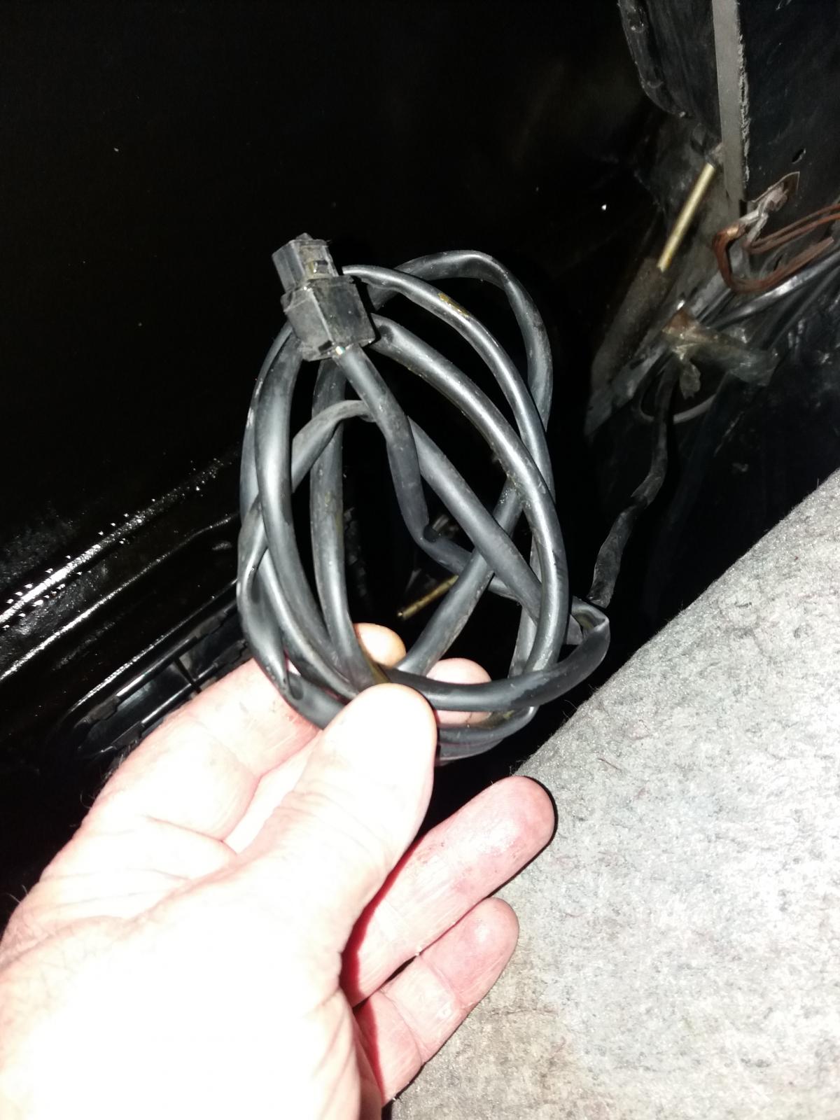

20180526_174715.jpg наводил порядок в багажнике своего мерина 124 ..602962 и наткнулся за велюровой обшивкой внизу слева возле вентиляционного окна  на вот такой разьём  2х пиновый с проводом длиной с метр ни к чему не подключенный ..что за хрень такая для чего.. он часом не для антенны?

к замку багажника идет.

зачем..замок же вакуумный? все работает

Затем, чтобы при закрытии ключом со стороны багажника, закрывалась не только вся машина, но и осуществлялось автоподнятие стекол и люка.

так точно,замок багажника является управляющим.за дорест не скажу,но в рестайле точно

Точно, провод идёт на БК

спасибо завтра буду рыть где подключается хотя...с сигналки и так все закрывается от дверей до люка ..раньше и антенна заезжала ..правда отключил чтобы меньше юзала туда сюда

там по идее можно повернуть ключ на закрытие и подержать его так пару секунд.должен закрытся люк и окна.это как бы дожим.если такая опция в машине есть,то эту процедуру можно произвести не только через замок двери,но и через этот замок багажника благодаря этим проводам.мелочь конечно пользоваться дожимом при помощи поворота ключа,тем более в багажнике,но приятно когда все работает и этот ништячок тоже :smile:  :up:

ну шо сказать...попробовал сегодня замыкать этот разьем .что то щелкает в районе задней седушки типа реле и все..но заметил клацает только при закрытой водительской двери ..вобщем реакции ни какой ..пластик не было времени раскрыть чтобы добраться до самого замка но смысл если ничего не меняется

Надо замкнуть и тут же (не более 4 сек) закрыть ЦЗ, чтобы лягушки тоже дали свои сигналы на БК.

попробую хотя..у меня с сигналки закрывается все..как потом еще и цз закрыть уже закрытый?

Замыкай контакты и сигналку запускай, она же вакуумный ЦЗ приведет в действие.
А еще лучше --- на этот разъем заведи с сигналки один из резервных каналов, на котором появляется "-" на 20 сек после закрытия.

а смысл?? все закрывается уже с сигналки окна. люк. салон.. я уже писал и антенна заезжала ..шо еще добавится? у меня и автозапуск раньше стоял глушилка была электро отключил на х...
