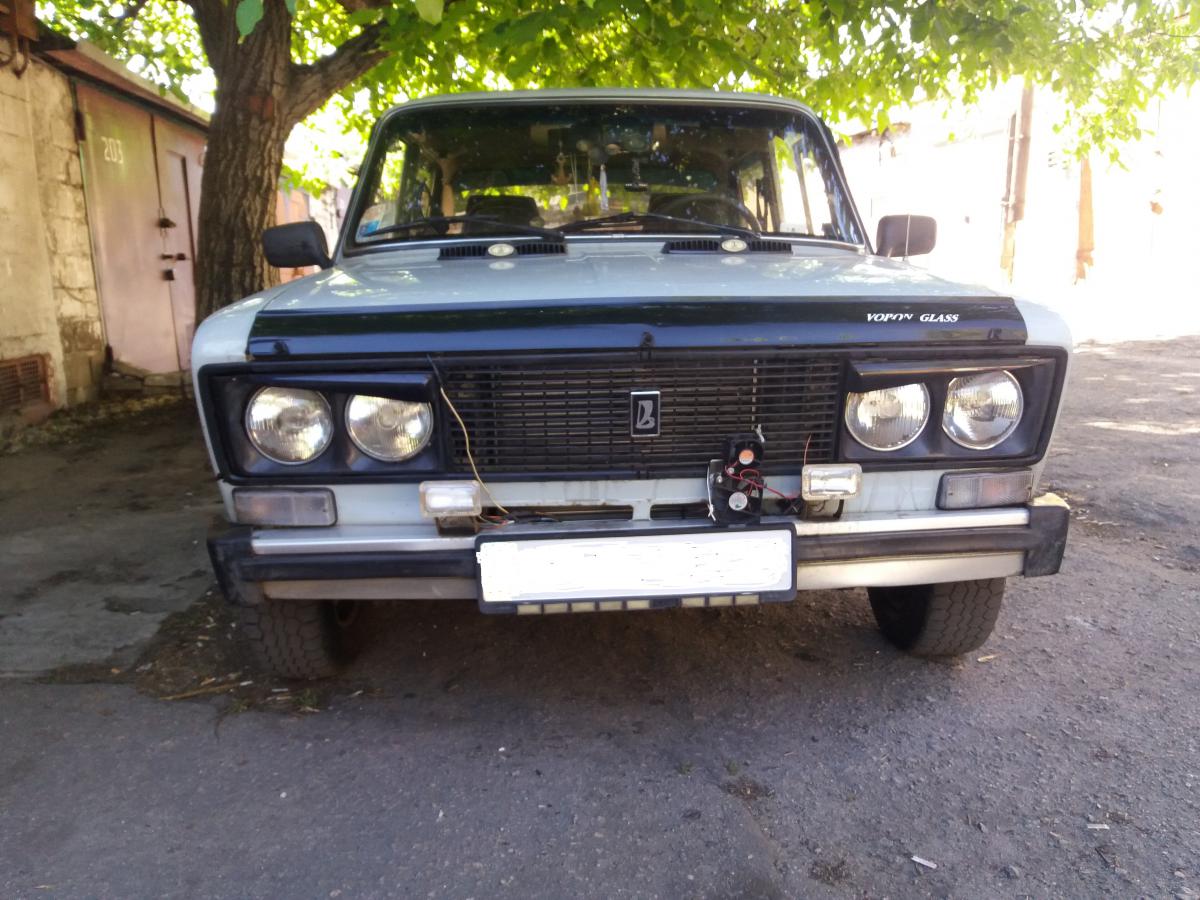

Сегодня приехал в гараж и увидел такое...у владельца проблема с  кипением джЫгулей!! вот как хозяин решил проблему ..супер!! берите на заметку!!! :mad2: 20180530_172433.jpg

Улыбнуло...
По факту, все советские классические ВАЗы и старые Волги и Москвичи - страдают в пробках, потому как в те года не было электро-вентиляторов охлаждения, а вентилятор радиатора банально приводился ремнем от шкива коленчатого вала.

вообще то по факту все тройки и шестерки уже пошли с електро вентиляторами да и тут стоит ..спросил может кондей поставил  :laugh: чтобы наружными с компьютера вентиляторами *охлаждать*  :hitrost: а причина то была банальна ..как и здесь один *спец* посоветовал пробить термостат тесть на прямую..греться стал двс еще больше ..вот и решил *доп охлаждение* поставить вместо покупки нового термостата ..правда когда купил эти супер технологии снял ..двс просто перестал греться с исправным термо

...а причина то была банальна ..как и здесь один *спец* посоветовал пробить термостат тесть на прямую..греться стал двс еще больше ..вот и решил *доп охлаждение* поставить вместо покупки нового термостата ..правда когда купил эти супер технологии снял ..двс просто перестал греться с исправным термо
Вообще-то, выступлю как капитан Очевидность, но мне помнится по прежней жизни, пробив термостат на так называемой "классике", нужно заглушить один патрубок на термостате, чтобы жижка шла сразу через радиатор. А так, действительно, будет только хуже
я этому оленю тоже сразу так сказал ..оно не понимало теперь дошло ..правда после замены радиатора в придачу к терме  :mad2:
