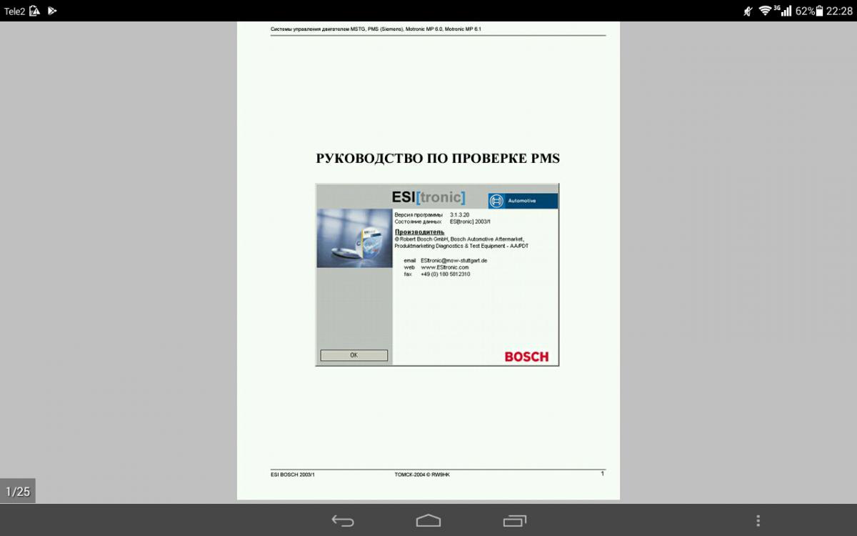

#13 ОФФЛАЙН   Robo_T
Robo_T
  • Cообщений: 482
  • Город:Таймыр,Дудинка
Отправлено 08 June 2018 - 18:35
Поищи в сети литературу по PMS, что то было даже на этом ресурсе.
MB W124 200E M111.940 PMS V2.0 5МКПП 92г.в. WDB1240191B908442
