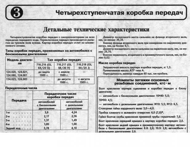

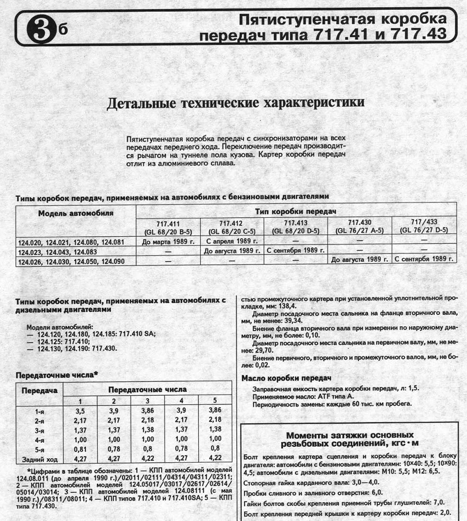

#14 ОФФЛАЙН   nikolaj w124
nikolaj w124
  • Cообщений: 782
  • Город:г. Елец Липецкая обл.
    W140 300TD
Отправлено 18 August 2018 - 23:36
0.85 пятая на пяти ступке в среднем, кроме зеркалки там 1.1
Точно, про 1:1 вьелась мысль в голову не отделаюсь ни как :)
Сообщение отредактировал nikolaj w124: 18 August 2018 - 23:38
Николай 8-904-691-18-24.   W140 300TD  г. Елец

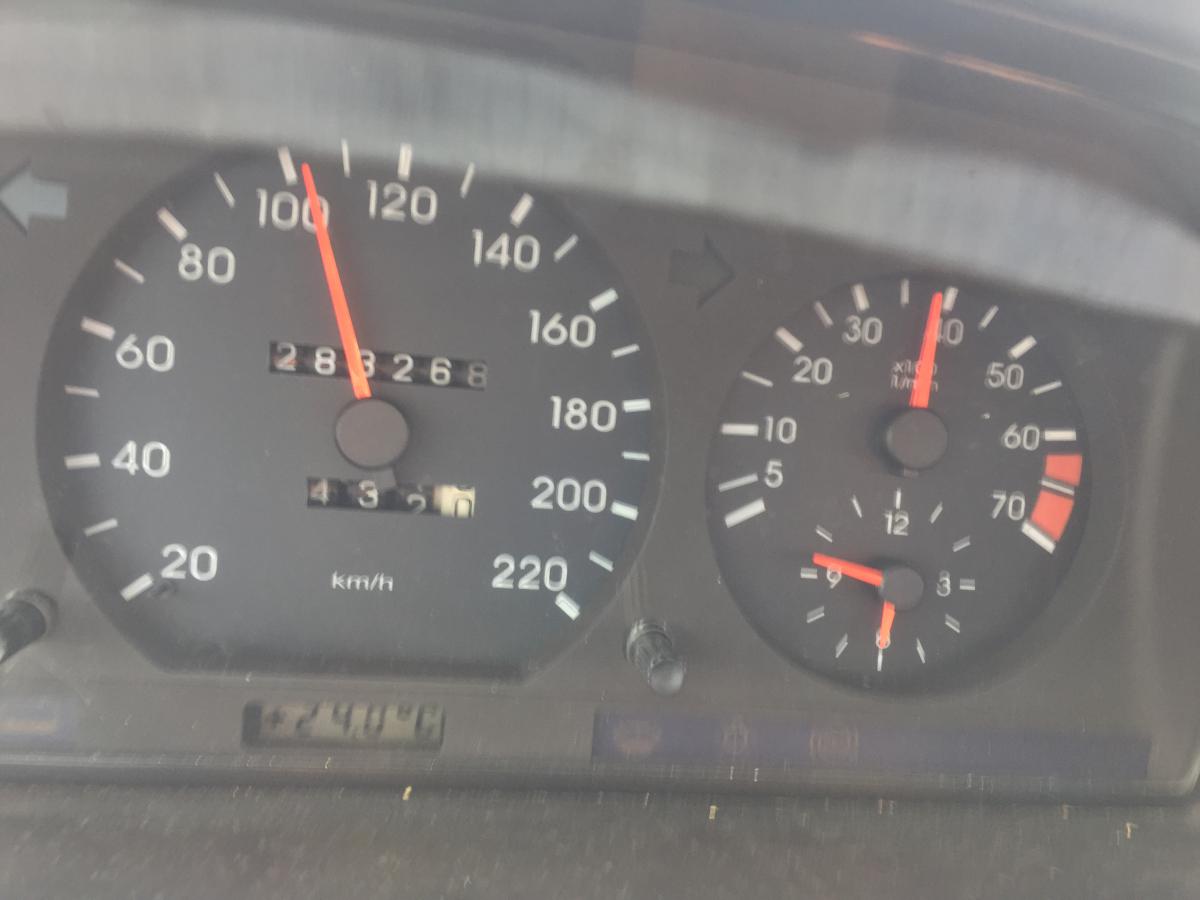

#19 ОФФЛАЙН   alpa
alpa
  • Cообщений: 308
  • Город:Москва Марушкино
    w124 230CE 88
Отправлено 06 September 2018 - 23:44
Тахометр поверял при разборке приборки по  внешнему тахо от катушки.   Ошибаюсь видимо.  Проверю на выезде
Вот намерил.
По GPS скорость еще меньше.  При сбросе газа   обороты тахометра падают соразмеримо  уменьшению скорости. По ощущениям в работе авто  ничего не напрягает.
W124 230CE 88
