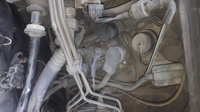

Всем доброго времени суток , в общем имеем следующую машинку 300ce 24 , мотор м104.980 .
Мотор ведет себя крайне странно , с низов очень слабо стартует , иногда с провалами , впрыск уже весь перелопачен и вроде как СО висит в допусках, расход около 17-18л , мотор не колбасит на холостых . Но вот проблема с резким стартом с места меня напрягает .

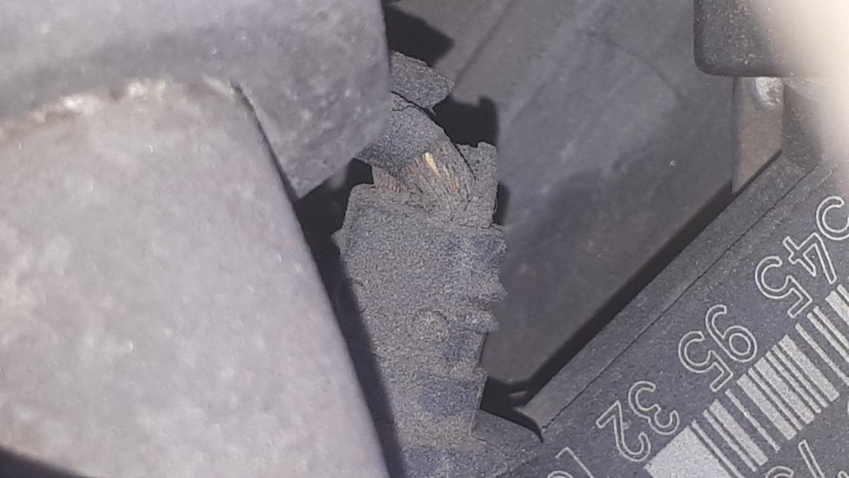

По скольку толковых ребят по КЕ у нас очень мало , то решил сам поискать неисправность и кажется даже нашел . На коммутаторе у меня 4 провода , один из них перебит, пошерстив мануал , я вычитал , что он идет на датчики детонации.
В общем вопрос к знающим людям , может ли подобный обрыв давать мои симптомы и правильно ли я вообще вычитал к чему ведут эти провода )
Заранее спасибо!

Ну модуль данный имеет диагностику ,нога 8 если не ошибаюсь в прямоугольной колодке ..там читай ошибки .и да датчики ,вернее их обрыв тупость могут давать
А как диагностировать то ? Тестером ?
Светодиодом ...блинк коды ...
