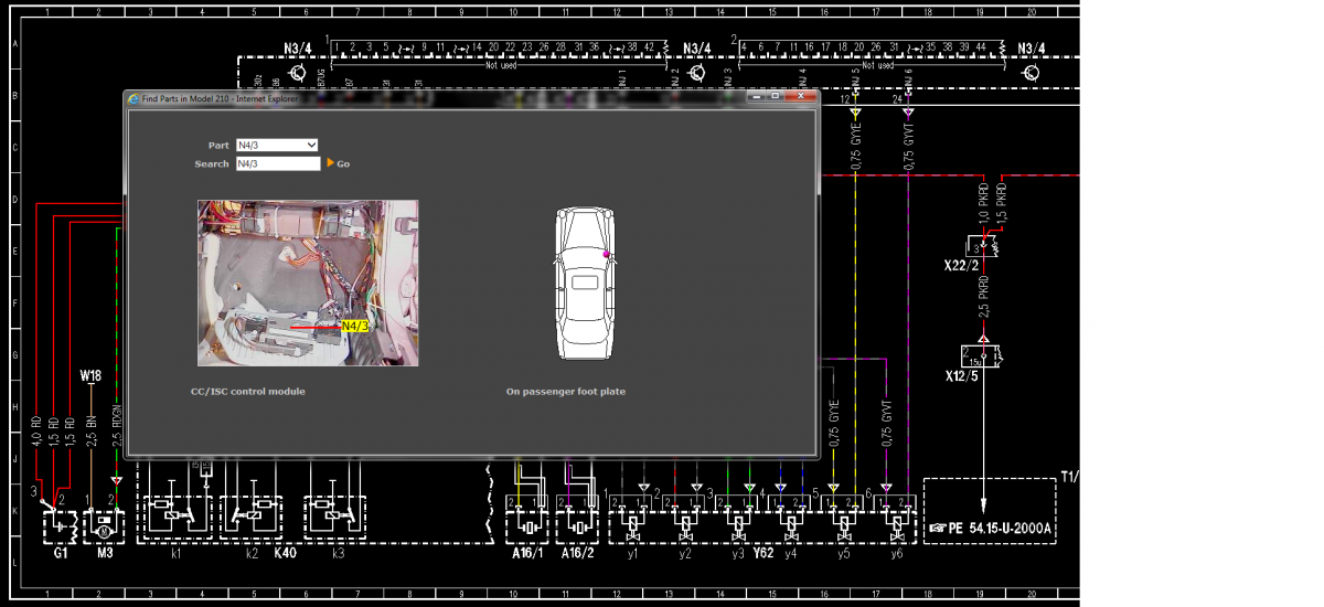

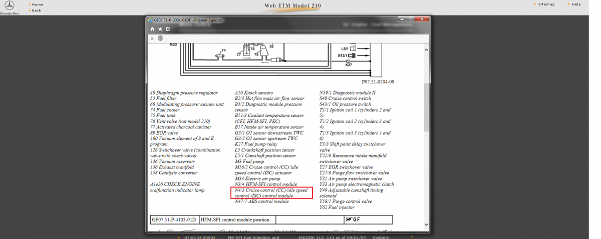

Отправлено 17 April 2019 - 14:29
Нашел в старфаиндере вот этот блок N4/3
Может есть у кого он? или номер.

#8 ОФФЛАЙН   KOTYARA
KOTYARA
  • Cообщений: 4523
    Мерседес
Отправлено 18 April 2019 - 09:52
Этот n4/3 же написано круиз и хх ! Это для блока 2232 ...
2632 там меню-ка про круиз внутри есть и по логике вещей провода туда ,но в тех годах немцы изобретали массу удивительных (переходных) вариантов ,лучше бы посмотреть
Вот на той структуре есть n59 ..типа блок диагностики для лампы чек ,не попадался тоже

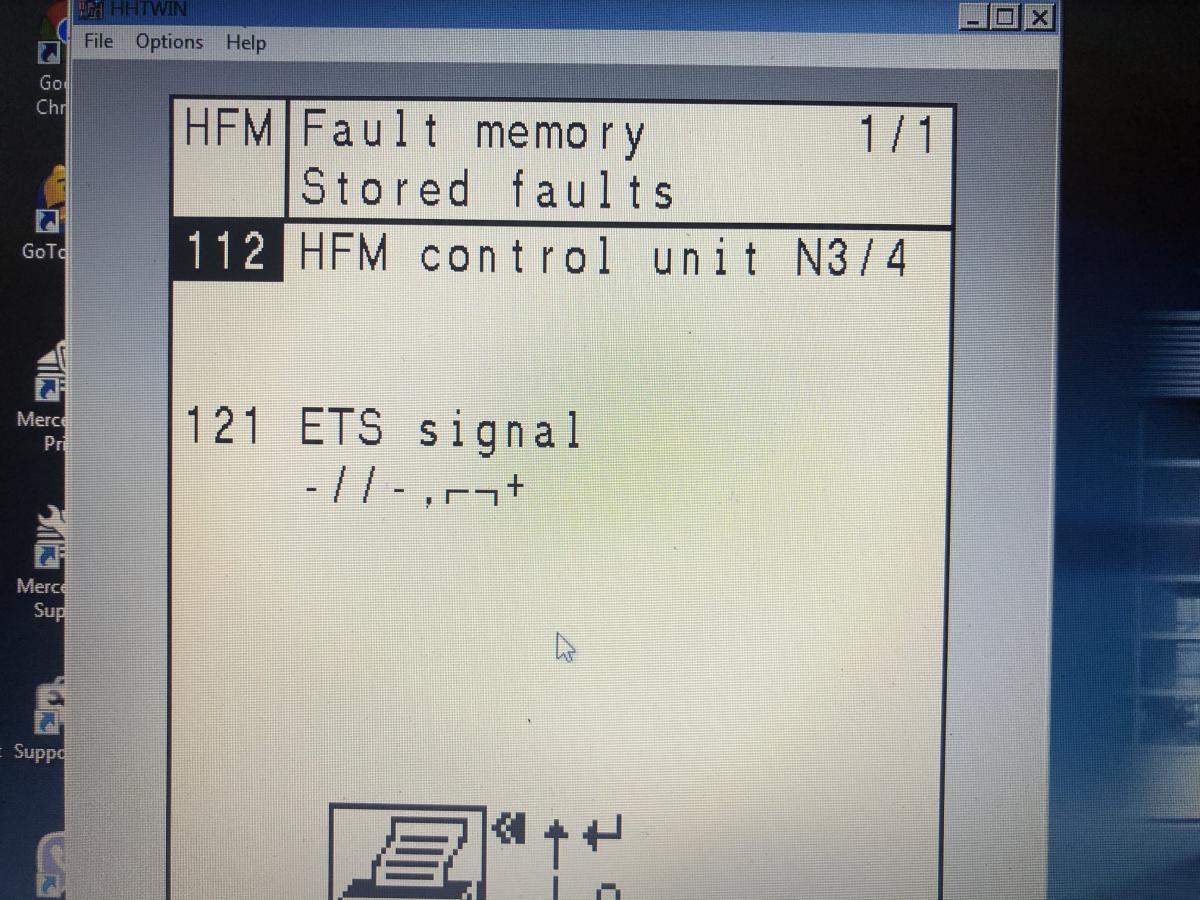

#14 ОФФЛАЙН   Ruslan500
Ruslan500
  • Cообщений: 167
  • Город:Белгород
Отправлено 31 July 2020 - 15:56
Вот, все что у меня есть.
Если что-то еще нужно, поеду сделаю повторно диагностику.

#15 ОФФЛАЙН   KOTYARA
KOTYARA
  • Cообщений: 4523
    Мерседес
Отправлено 04 August 2020 - 10:44
..и действительное значения нужны ...скорости мостов ,переключатель s9 ...ручка круиза
