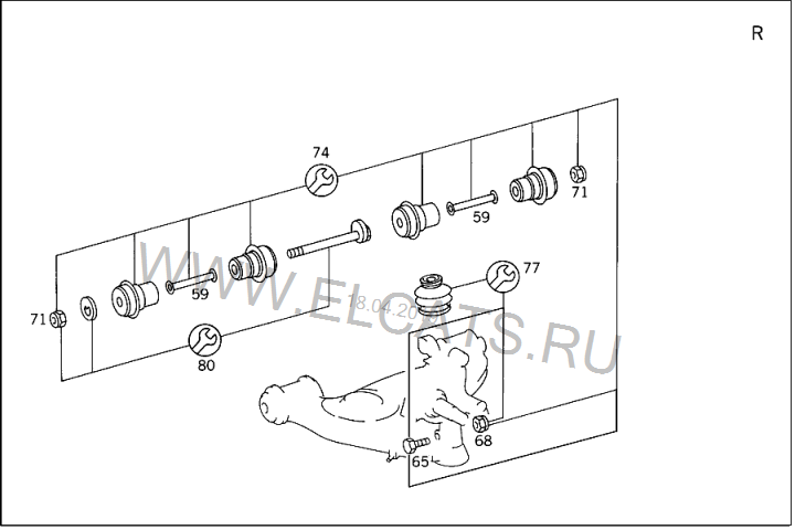

Кто может замерить размер нижнего рычага переднего куда вставляется салентблок.Вместе с салентблоком или без него.И диаметр в рычаге.Спасибо

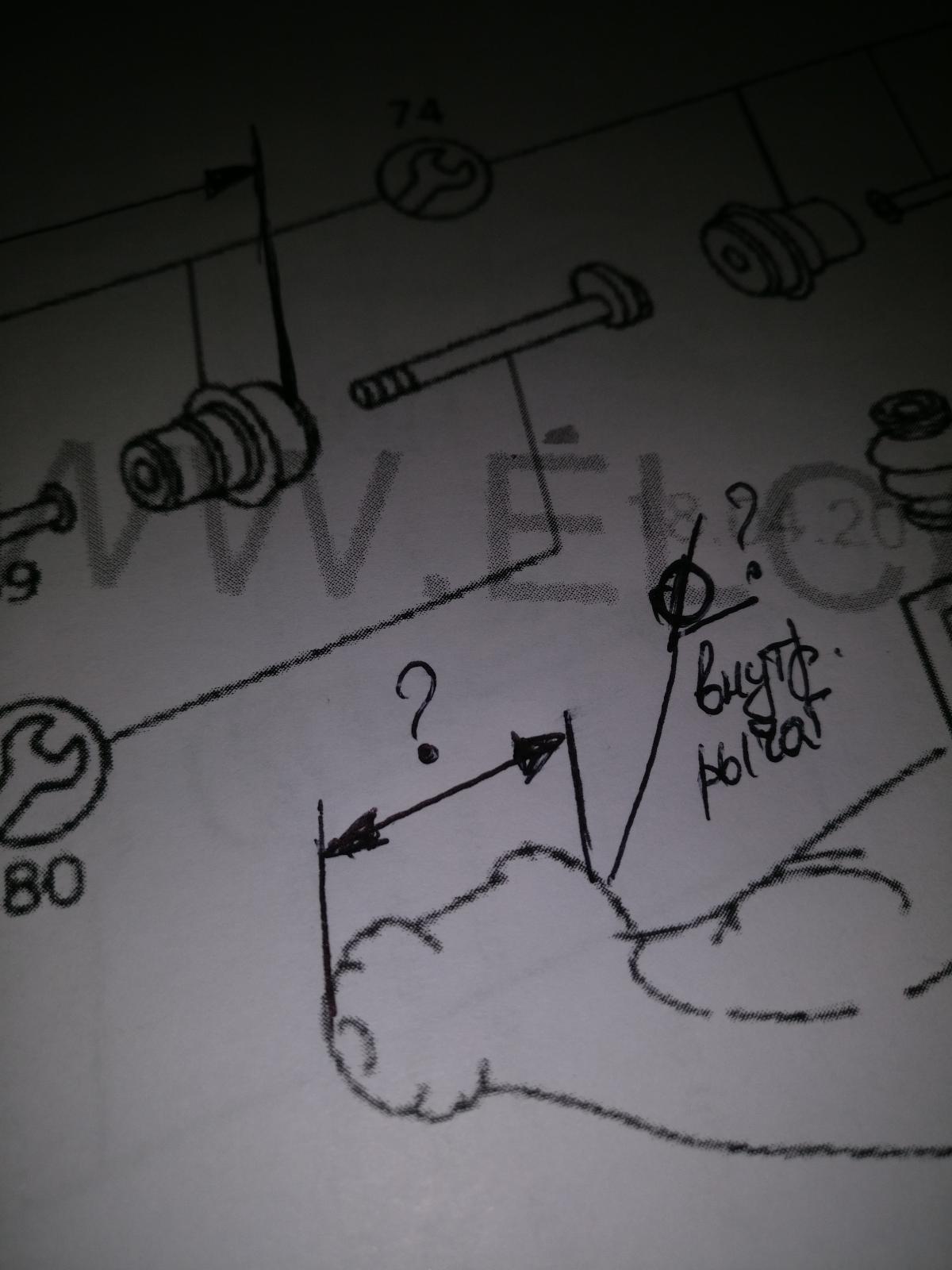

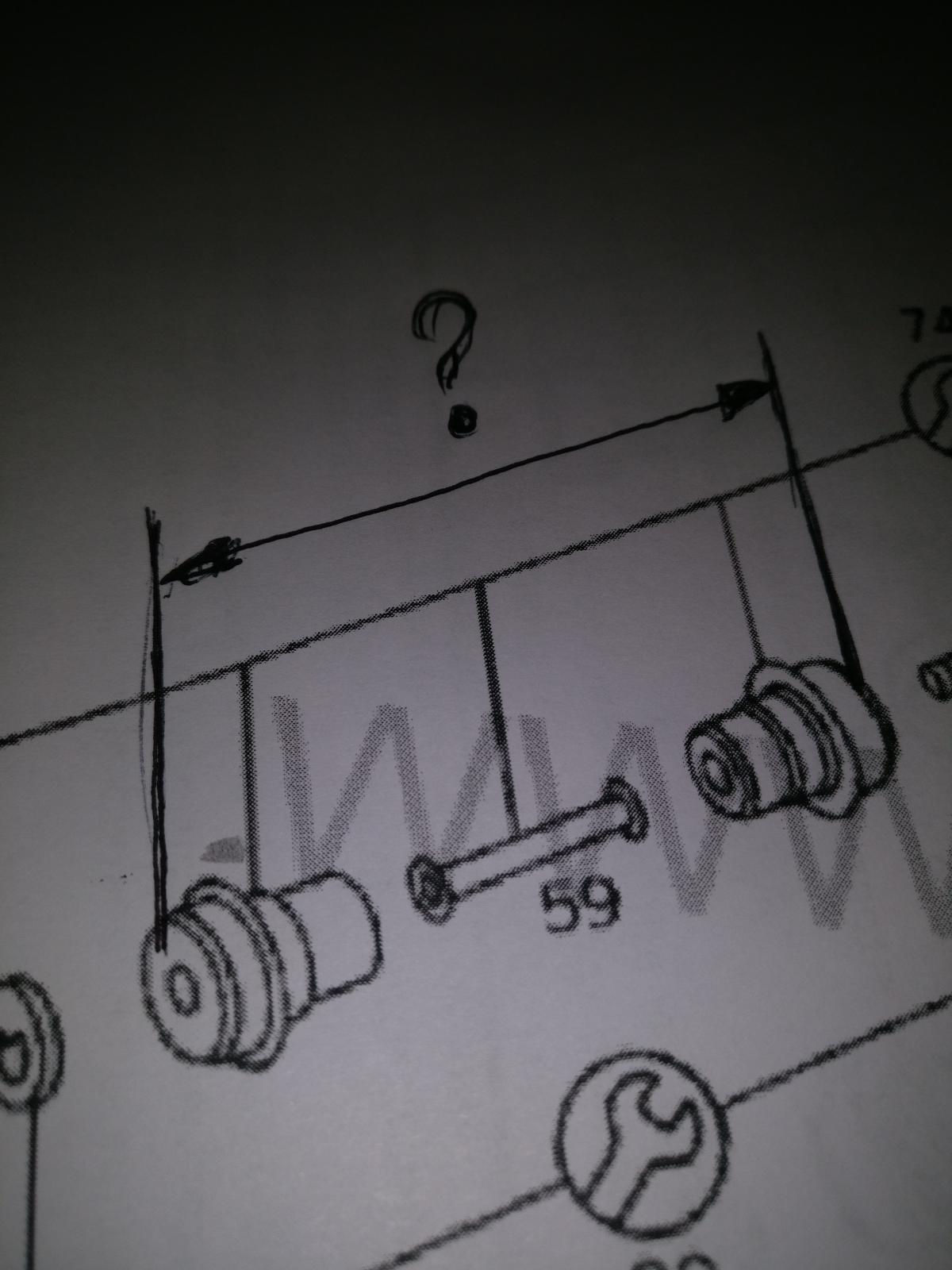

Отправлено 19 April 2019 - 23:34
у меня лежат сайленты комплект на один рычаг.на них какое место измерить?если что продаю за1000 :razz:  :redface:
#5 ОФФЛАЙН   sheremet
Отправлено 19 April 2019 - 23:41
диаметр железного кольца оригинальных сайлент-блоков, которые родом из начала 90-х, по посадочному месту в рычаге 48.29-48.32 мм.

Отправлено 20 April 2019 - 00:02
Длина салентов в сборе, в рычаге ?
