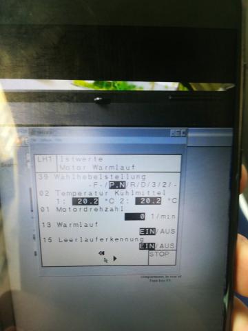

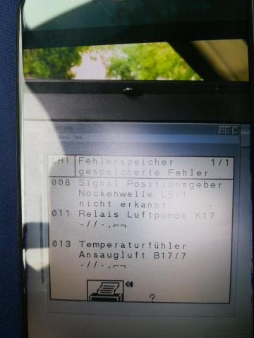

Ошибка: 005 L5/1 сначала была, потом пропала когда я до конца одел штекер на левой голове по ходу движения, круглый штекер смотрит на другую голову, это же датчик положения распределительного вала (CMP)?
5. Подскажите из за чего не заводится автомобиль, диагност не сильно разбирается в этом, но его смутила буква (F) перед этими значениями.  -F- /P,N/R/D/3/2-

когда крутишь стартером в режиме реального времени обороты двигателя видит?

Насколько понимаю данные диагностики, нет сигнала о вращении двигателя. Причины - отказ датчика, нарушена проводка датчика, бзик блока управления. На всякий случай можно попробовать сбросить все ошибки и повторить запуск. Если ошибки вылезут снова, не полениться и проверить датчик и его проводку. Это распространенная поломка и не только на Мерседес
Про какой датчик ты говоришь? Ты имеешь в виду ошибку L5/1? На левой голове (по ходу движения) смотрит на другую голову, с круглым штекером это датчик положения распредвала? Если да, то он был одет на половину, я его до конца одел, диагност скинул ошибку и потом ещё раз сделал диагностику, во второй раз этой ошибки не было. Ошибки датчика каленвала нет.
как это было определено? можно крупное фото разъёмов у форсунок и у датчиков?
Написал диагносту, как ответит по поводу оборотов двигателя, дам тебе ответ. Во первых прозвонил все контакты, во вторых нет ни одного места, где на моторной косе сыпится изоляция, провода мягкие. Моторную косу сразу откидываю как вариант.

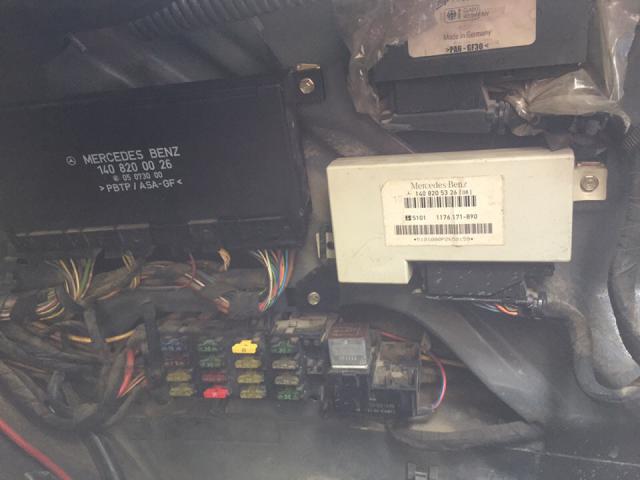

Вроде нет. Раньше машина заводилась всегда с первого раза, двери открываются просто так с ключа. Ключ самый простой. Даже после снятия аккумулятора, машина заводилась нормально. Хотя в багажнике есть такая блок сигнализации, если я правильно понял, белый это он?
ну я имел ввиду всякие старлайны\шерханы...

ну вам стоит начать как и писали выше, с датчкика коленвала. Показывает ли обороты при вращении стартером

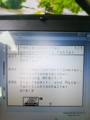

Посторонних сигнализаций нет. Обороты Star показывал. По поводу ошибки s16/3 что нибудь знаешь?

s16/3  это дроссельный узел. провода к нему тоже рассыпаются.
