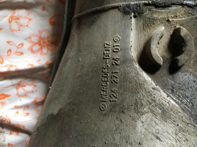

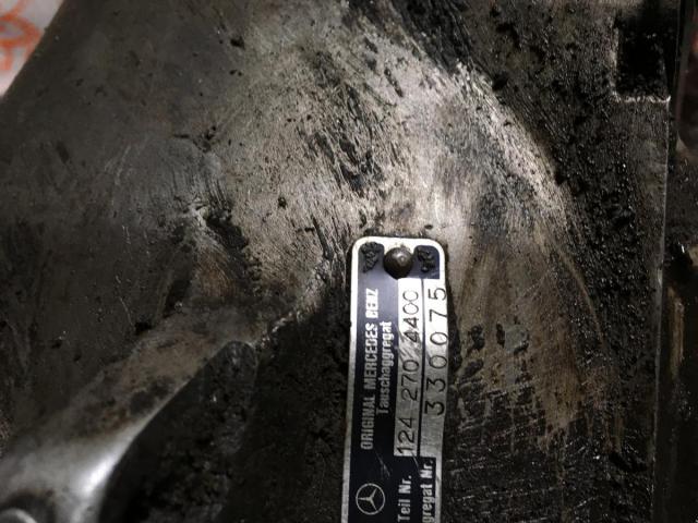

Всем привет) у меня такая проблема, машина 93г со 104 мотор объём 3.2 литра, сломалась коробка, хочу поставить контракт, но не могу найти именно ту которая стояла, а стояла 722.369 вроде, точно 3 серия, подскажите пожалуйста какая подойдёт и дайте совет по замене!)
заранее благодарю

На Е320 шла 722.369, еще шла 722.503.

503 вместо 369 без доработок не поставишь. 503 - 5ти ступенчатая, сделанная на основе 4х ступенчатой 369. Если по трассе не "летаешь" смысла особого ставить 503 нет.
3 серия ставилась не только на 124, по поводу заменяемости внутри серии профессионалы подскажут, когда подтянутся в тему.
По поводу моторной косы, если время есть и нужно качество, обратись к koster_05. Человек порядочный и хорошо известный на форуме.
По центральному замку: что не работает? Компрессор неисправен? Он может не работать из-за неродной сигнализации, отгнившего провода и т.д.
А какие доработки нужны, люблю навалить ночью по трассе и бонус из 5 передач это хорошо
А 320 подойдёт? Можете подсказать какие именно коробки встанут на мой мотор? Пожалуйста

А от куда взята картинка?
Просто я хотел сам поменять, если просто можно допустим 320 воткнуть и голову не греть то поставлю ее тли ещё какую нибудь которая будет исправно работать, а если сам 504 смогу поставить то тоже хорошо. Но хочу узнать все номера коробок потому что в моем регионе есть только 1 коробка и она 722.320 и стоит 46к, может другой серии или модели найду подешевле
На картинке логотип elcats.ru, оттуда

вместо 369-й без последствий встаёт только 359-я. но её найти не проще.
а в чем может быть проблема с постановкой 320?
#10 ОФФЛАЙН   sheremet
Отправлено 26 June 2019 - 20:18
проблем с постановкой не будет. просто приговоришь коробку. коробка которая рассчитана на 188 сил, получит 220. проживёт не долго.
на моём опыте такие замены жили от недели до трёх месяцев.
если есть желание через три месяца снова этим заниматься, то не вижу проблем. всё подойдёт один в один...
