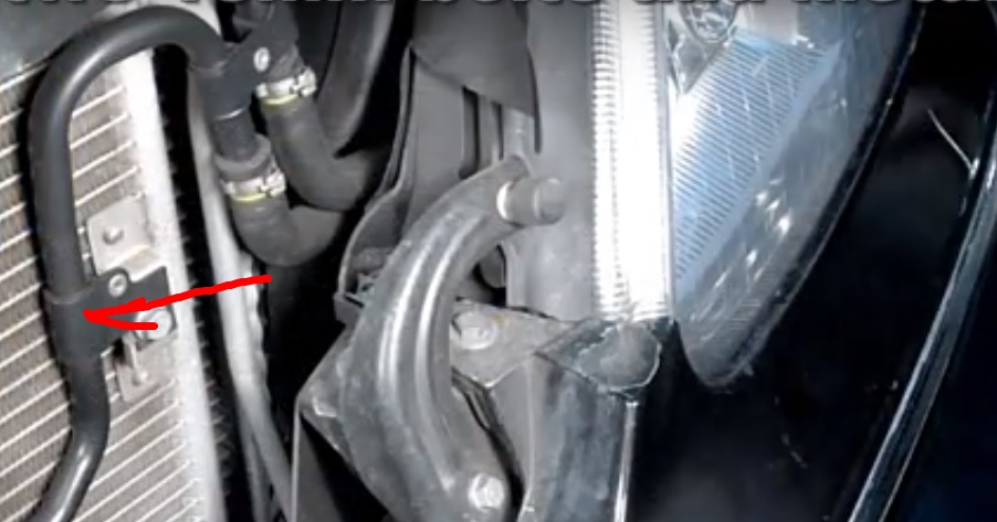

Смотрел видео о ремонте 220го и заметил, что имею у себя на радиаторе крепления, а самой трубки нет. Видно заглушена где то - не найду Что это за труба? Подскажите.

Вообще , похоже на охладитель гура . Возможно вместо него просто перемычка из куска топливного шланга на насосе гидроусилителя руля .
#3 ОФФЛАЙН   sheremet
  • Cообщений: 24646
Отправлено 02 July 2019 - 22:17
радиатор гидрача

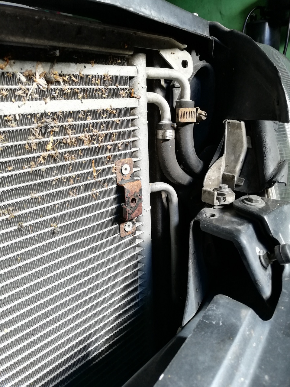

у меня охлаждение гидроусилителя в верхней части радиатора кондея, а крепления пустые
