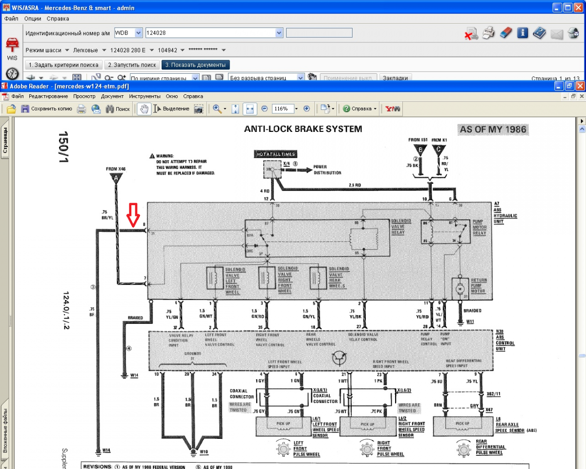

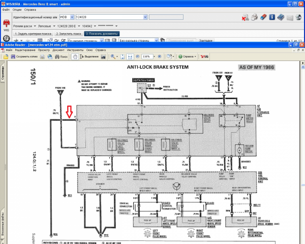

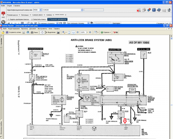

Прозвонил внимательно проводку, вот что нашел (не силен в чтении схем, поэтому решил учтонить):
1) Нету массы на 8 контакте разъема насоса abs, должна ли она там быть?
2) Нету плюса на 1 контакте разъема блока управления abs, должен ли он там быть, если да, то получается, что он приходит с 17 ноги реле перегрузки?
1) Масса на 8 конт постоянно должна быть.
2) + на 1 конт должен быть при Заж. Только у реле перегр это конт 87.
Сообщение отредактировал Sergey_W124: 24 October 2019 - 22:43
Спасибо за ответ, буду искать обрывы проводки
