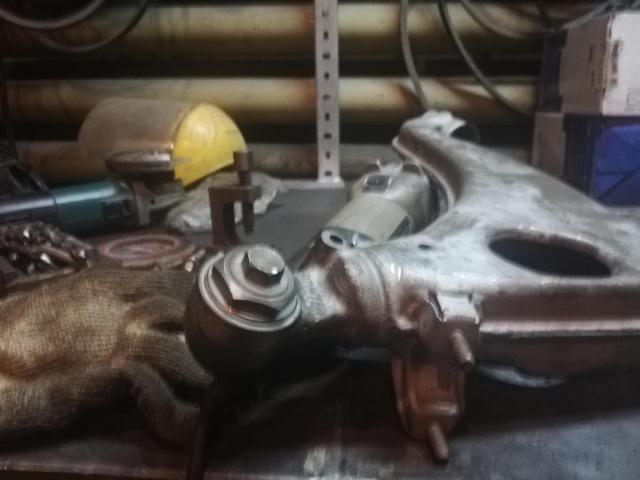

Я восстановил 2 комплекта таких. Полный разбор и установка новых деталей, теперь шары разборные и с возможностью поттяжку!

а верх чем усилен?

Верх был целый, там все сток

я имею ввиду верхняя часть упора шарового пальца. это основное место износа шаровых на любом 124-м.

Ты про корпус рычага или сухари?

Предполагаю, что про сухари, которые являются причиной люфта в пальце.
Возможно и сам палец верхняя его часть идёт в расход.
Чем то закачивали после разбора, или эта стяжная гайка, смазка, и всё ?
Сами сухари чем заменили ?

Всё зависит от состояния шаровой, например себе я поменял 1 шаровый шарнир и на обоих рычагах новые сухари.

и про то и про другое. редко дело ограничивается износом вкладыша. а если начало пилить корпус шаром пальца. то этот рычаг уже не безопасен...

Если вовремя заметил, то только пластик, те шары, где всегда смазка была, как правило, всегда живы, пластик чуть просаживается и до металла рычага дело не доходит.
как вариант поездить, пока идут новые - имеет место быть. но на постоянку я бы не стал так ездить. кроме  изношенного шара, ещё и сам металл рычага устаёт. а его ещё и ослабляют..

Если оригинальные рычаги, то прекрасно, а если аналоги, то шаровая там шляпная. Свои теоретические высказывания про усталость металла, а уж про ослабление рычагов оставь при себе-это лично твоё мнение. Я, по нашим говнодорогам, наездил на отремонтированных мною рычагах более 50т км пробега и даже не намёка на износ-шар тугой, а у меня один из самых тяжёлых 124,еще и на 17 колёсах. И что случается с 202/210 рычагами я не знаю, можешь пояснить?

а 202 и 210-е рычаги банально ломаются по шву, где упор шаровой, приваривается к сваренным штампам. с недавнего времени этим начали грешить и 124\210 рычаги.
а усталость металла это не моё мнение, это сопромат...
