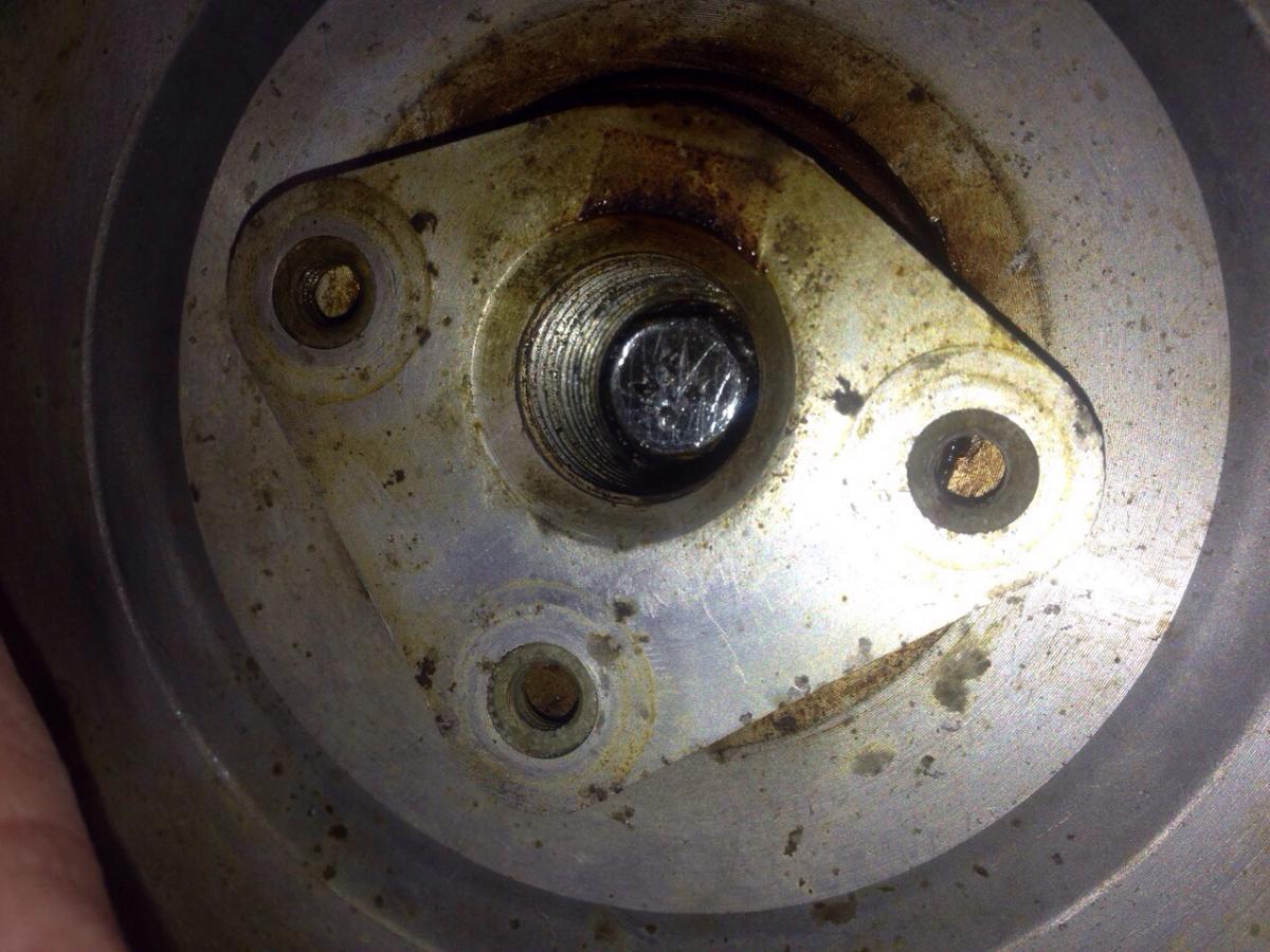

Ребята срочная помощь , как снять площадку на которую крепиться бегунок , мотор 103940 и я смотрел там нет болта там внутренняя резьба . А везде в интернете смотрю там болт выкручиваешься . Почему в меня по другому ?

вопрос в том что в отверстии нарезаная резьба вроде как заводская похожа и внутри судя по фото болт но он какой то обточенный что ли но зачем резьба внутри отверстия болта , вот что я понять не могу , можно конкретный размер болта что там должен стоять чтоб найти аналог ???

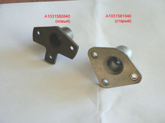

Для М103 было две версии поводков, соответственно, две версии распредвалов и винтов.
Для старой версии винт М8х1,25х20 под внутренний шестигранник 6, N000912008219
Для новой версии винт М7х1х18 под торкс, A1049900522
Старые алюминиевые поводки часто заклинивают в отверстии распредвала, извлечь поводок без разрушения бывает невозможно.
Новые поводки изготовлены из какой-то немагнитной стали, значительно прочнее алюминиевых и, как правило, не заклинивают.
у меня такой что справа по старому варианту но почему внутри резьба
скорее всего кто-то сам нарезал, чтобы снимать заклинивший поводок, выдавливая его болтом через проставку.

Все изуродовано и заколхожено до безумия. Где пластиковый изолятор?
Боюсь, пахнет заменой распредвала.

мне кажется, что это не резьба, а пока заворачивали неродной болт, просто прошлись по стенкам чем то...
но в любом случае вернуть к изначальному варианту надо...
распредвал и так меняли небыло подачи масла стерлось все так что распредвал новый

Так что с этим новым делать, раз не можешь снять поводок?
я не пытался снять , сфоткал чтоб понять как снимать чтоб кто то подсказал

так выкрути этот болт
