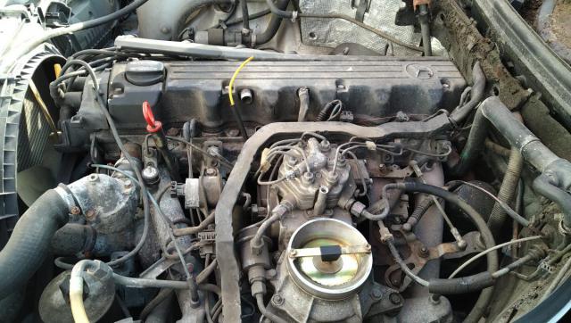

сегодня , в мастерской, мастер газовал 10 минут (4-5 000 об) ...ничего не глохло..потом ему надоело это делать..сбросил до ХХ и мотор заглох... :bangheat:

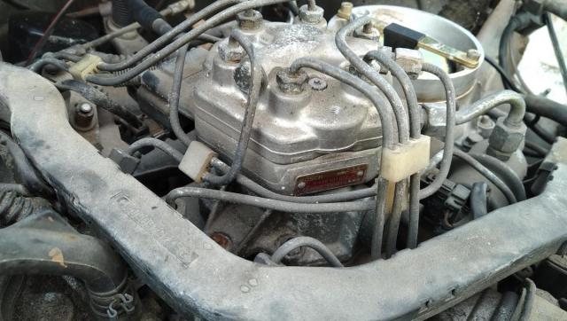

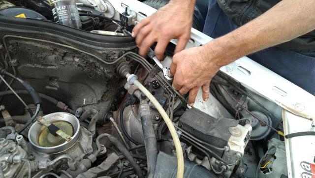

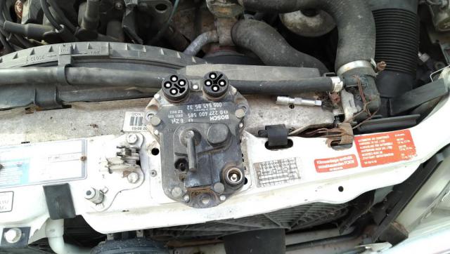

сегодня методом "научного тыка" (переставляя детали с одного мерса на другой) определяли неисправность
начали с датчика положения коленчатого вала, потом коммутатор
эфект нулевой..точнее, эти детали функционируют нормально
после этого поставили всё на место, завели 124 и он отлично работал на повышенных оборотах (пытались дождаться перегрева какого либо узла)...минут 20...но, когда сбросили до ХХ то мотор начал глохнуть...но, заводился, хотя и с трудом
завтра будем менять джетроник....
благо, на обеих машинах у меня одинаковые моторы... :redface:
