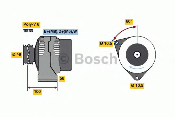

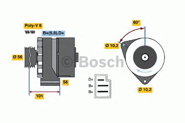

298835 гена.jpg Это гена 102 двигла.306660 гена 2.8.jpg Эта гена с 2.8 сравнивай.

На м102 с генератором под широкий ремень:
1. Отсутсвет резьбовое соединение в монтажном ухе.
2. Крепеление идет такое-же как и на м104 , я про то, что ухи цельные идут, без разрезов.
Поэтому делаю вывод, что 1й пример некорректный, ввиду этого вызывает сомнения размеры под м104й.

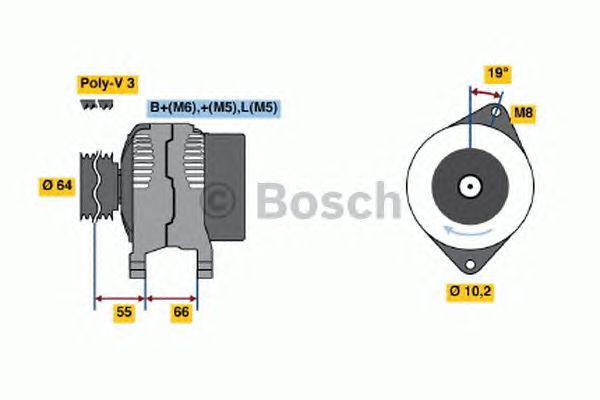

41363 102.jpg 030000083_940908  102.gif поищем на твой
298369 102982.jpg   102982 двигло . Твой Бошевский.
