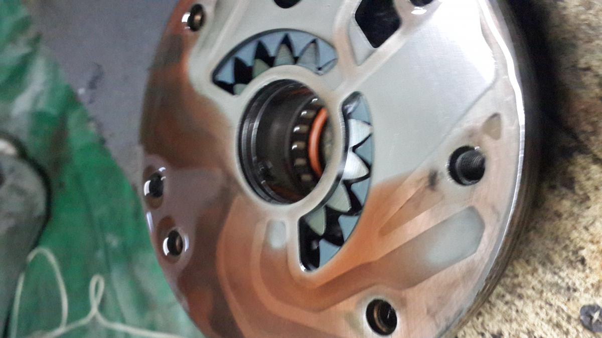

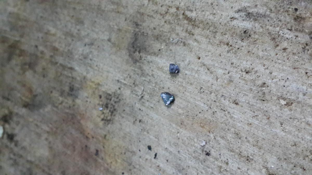

#17 ОФФЛАЙН   siiip
siiip
  • Cообщений: 75
  • Город:Беларусь, г. Гомель
    W124, E220, 1992
Отправлено 20 February 2020 - 17:05
Всем привет!
Добрались мои ручки до коробки....
Оказалось все просто....
Отдельно шестерню насоса достать реально?
Бублик вроде как целый, может как нибудь дефектовать?
ПС: снимал бублик аккуратненько обратным молотком

#18 ОФФЛАЙН   sheremet
Отправлено 20 February 2020 - 18:16
искать другой насос. шестерни притираются друг к другу и меняются строго парой.
#19 ОФФЛАЙН   siiip
siiip
  • Cообщений: 75
    W124, E220, 1992
Отправлено 28 March 2020 - 12:49
В общем финал истории.
Приобрел бу насос, прокладочки, резиночки, фильтр, масло, перепресовал шланги охлаждения масла акпп, бу тросик управления давлением (он же "кик-даун", старый был с поврежденной растянутой рубашкой тросика). Собрал все это дело до кучи, наконец таки отрегулировал трос управления дроссельной заслонкой (и как я раньше ездил...?).
Работает, чертяка!
Сообщение отредактировал siiip: 28 March 2020 - 12:51
