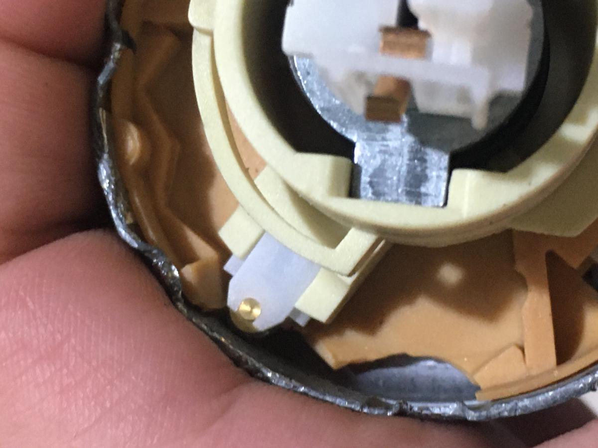

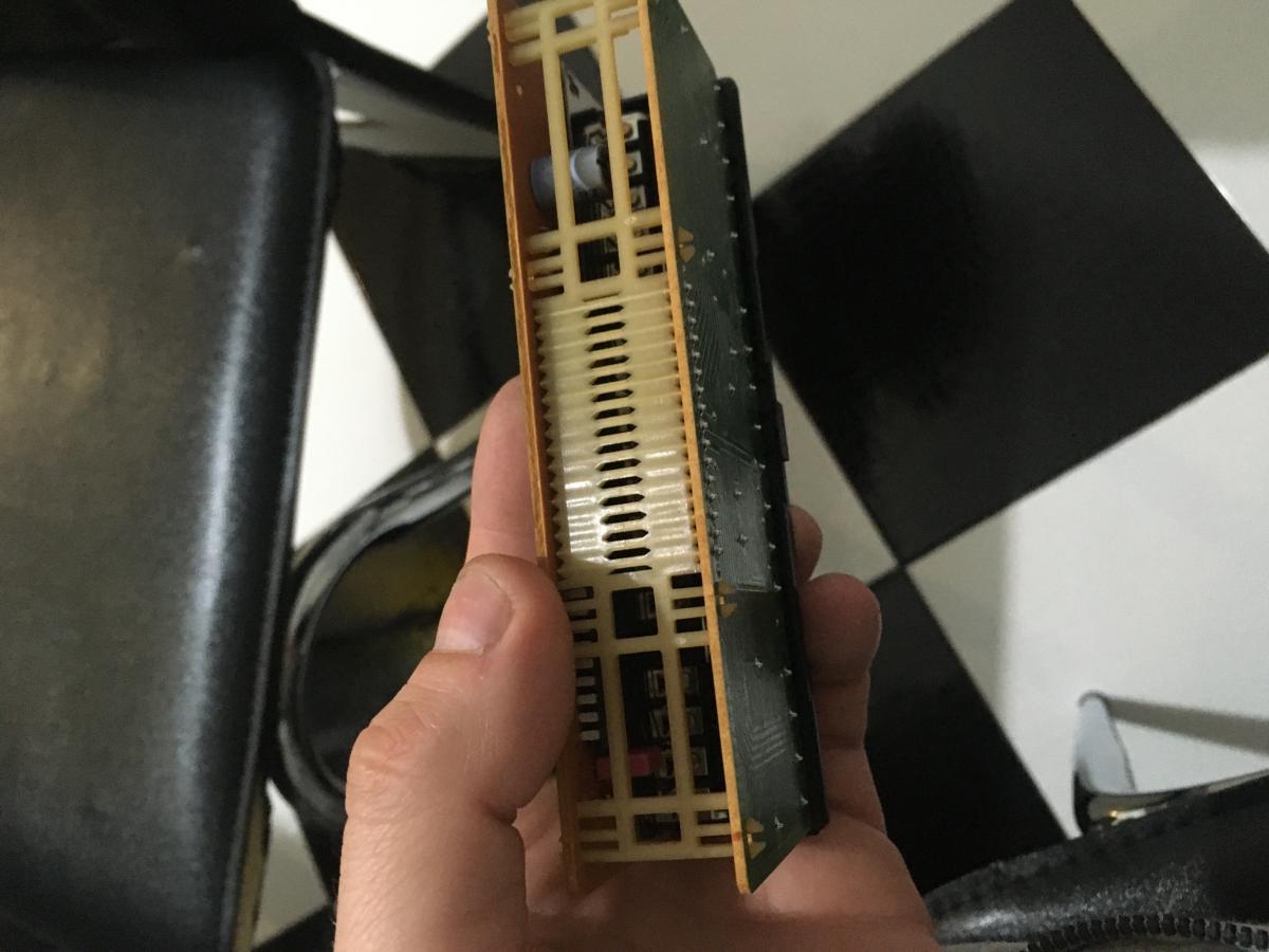

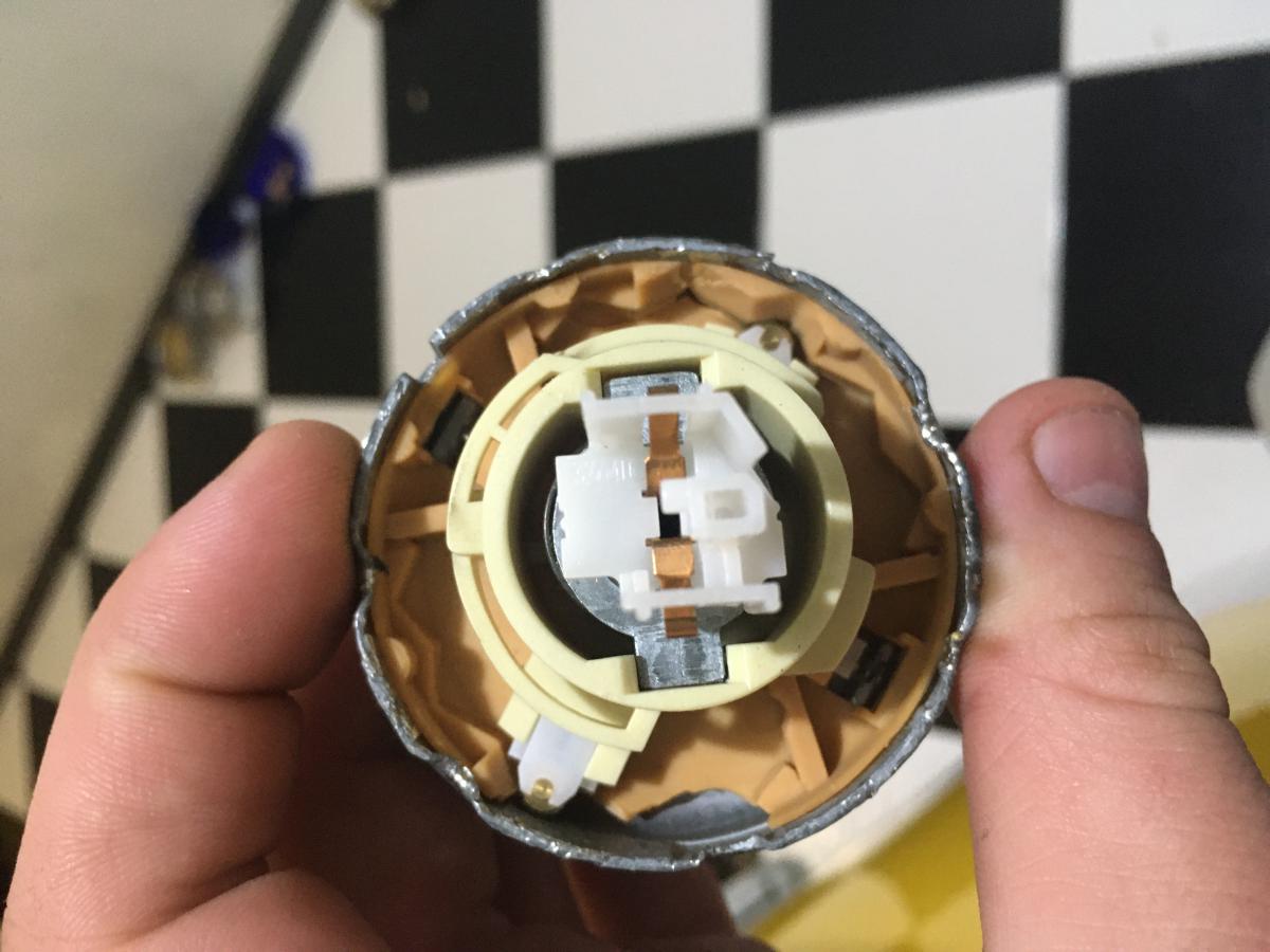

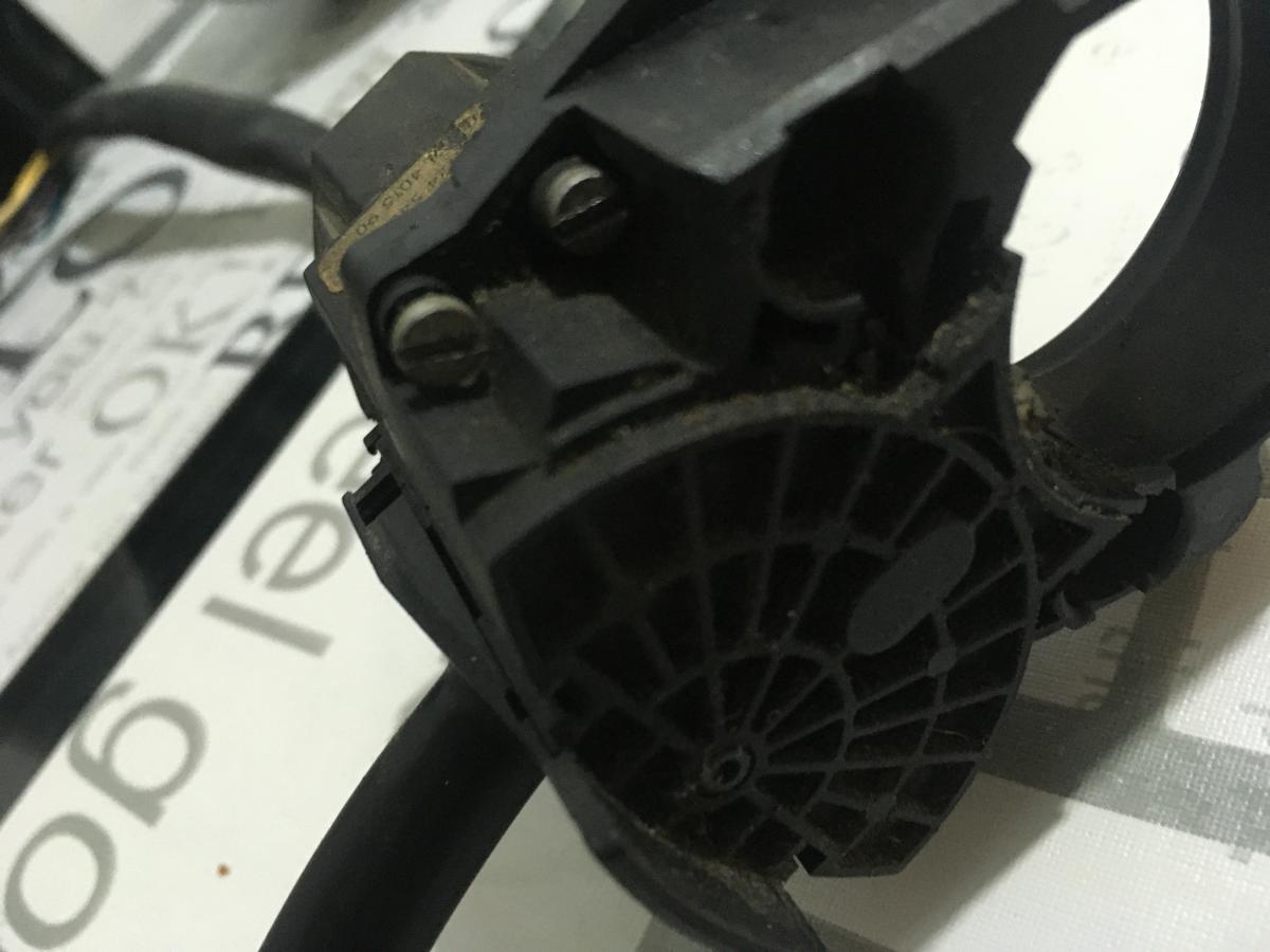

Тема наверное уже заезженная и я уже не первый открываю её, но не могу понять, стоял на месте грелся, включал габариты время смотреть, когда трогаться - понимаю что ближнего нету,думаю ну предохранитель сдох чего там, осмотрел предохранители, заменил один, знаю что язычки иногда нужно чистить и загибать, ночь на дворе не до ремонта, включал дальний и доехал до дома, на следующий день проверил лампы, всё нормально! От когда взял машину не работали противотуманки, дальним тоже не моргал, разобрал крутилку, там пластик посыпался, хотя щёлкал нормально, разобрал так же гитару, подрулевой переключатель, многие говорили что там может быть проблема, хотя не очень понимаю причём ближний к гитаре... на гитаре немного подогнул контакт, видно было что он уже не доставал, но ближний там не нашёл, в него уже кто-то лазил... снял так же реле света, там вроде нечего страшного нету тоже...
завтра куплю другую крутилку, у нас из новых в городе только swag очень не доверяю этому упаковщику, или кто они там, по этому буду брать с разборки, цена нижу в 3 раза плюс...
Очень даже при чем. Переключение ближний/дальний на подрулевом переключателе (гитаре). С него желтый провод уходит на ближний, белый провод на дальний.
Я так понимаю он чинится? Но существенных повреждений в нём замечено не было, ну вроде дальний контакт не доставал, не туда смотрел?

 А гитару чинят или все меняют? Или ненадолго чинится?
Если контактные пластины не посинели, пластик гитары не раскрошился, то чинится. Контакты чистят, подгибают. Подвижные части рычага чистят и смазывают.
А вот если гитара в плачевном состоянии, то менять однозначно.

Смотри желт/бел провод. Он приходит на подпружиненный контакт, который в положении рычага "ближний", замкнут на контакт с желт проводом --- это цепь ближнего. При переводе рычага от себя в положение "дальний" этот контакт желт/бел провода перекидывается на контакт с бел проводом --- это цепь дальнего.
Со стороны проводов к гитаре все видно.

Вообще проблема оказалась простой, в крутилке что взял с разборке окислились пицики, типо папы которыми она подключается к шлейфу! Спасибо за всё друг!
