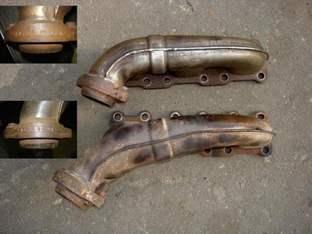

Судя по EPC и по личному опыту, задний коллектор от 124, A1041426301 ни на каких других моделях не применялся.
От 202, 140 и 129 задний коллектор A1041424601 - одинаковый.
От 210 задний коллектор A1041424801 - свой, больше никуда не подходит.
От 463 задний коллектор A1041425001 - тоже свой.
Передний выпускной коллектор A1041425901 на всех моделях, кроме гелика - одинаковый.

К башке - да, они прикручиваются все. Но, будучи прикрученными к ГБЦ, не все стыкуются с 124-й приемной трубой.
Топикстартер открыл данную тему, чтобы уточнить именно это последнее обстоятельство.
Так чтобы подходили на родные штаны от W124 без переварки

Если, как вы пишете, от 202 подходит, то подойдет и от 140. Номера у этих коллекторов по EPC одинаковые.
