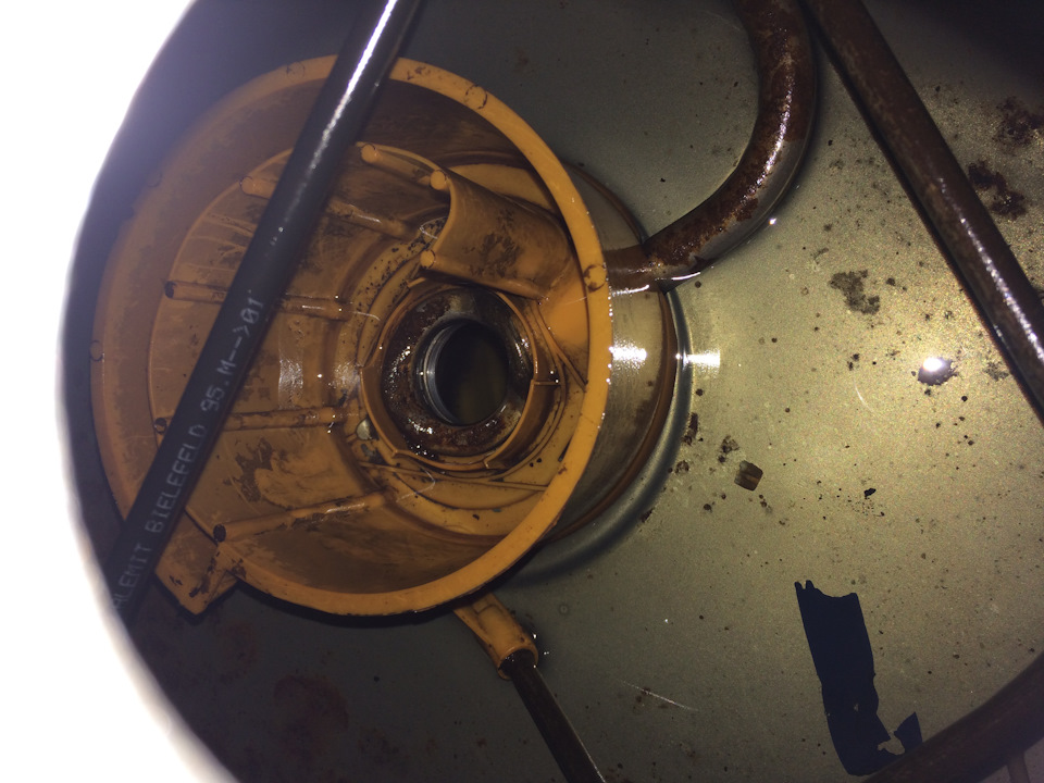

Снова подниму старую свою тему. Началось с стого, что машина стала тянуть все хуже и хуже, разгон очень медленный. На холодную  вообще порой не едет. На подьем только на более низкой передаче, нежели обычно. Хотя педаль в пол.  Включаешь кондер - глохнет. Еще и заводиться с похолоданием стала с трудом и троит  поначалу. Начал со свечей. Обыное дело. Заменил . С запуском изменений не произошло. Заменил топливный фильтр. Снял бак, мусора было не много , но солярка внутри почему-то стала очень темно-коричневой, ближе к черному. Бак сам внутри, сетка заборника чистые, дно светлое. Через трубку подачи тросик лекго прошел. Через обратку , судя по длине , доходит только  до улитки , дальше нет. Тросик тонкий , около 2 мм. Теоретически, сетки там не должно быть, солярка с обратки чистая идет. Схематичного  или фото в разрезе устройства самой улитки не нашел. Не понятно , как идет забор топлива из основной части бака, кроме как от обратки. Не через верх же. Фото из инета, Видно в моемпримерно столько же. Все эти движения  , чтобы убедиться в отсутствии голодания  подачи топлива. На Драйв.ру нашел схожую тему, где топик  попросту насверлил отверстия в стенах улитки. Кто что знает про ее устройство? До прошлого года каких-либо проблем от установленного бака не было. q0AAAgJvEOA-960.jpg

То, что пропала тяга - странно. Связано может быть или с забитой сеткой заборника (как понял - уже проверили), или с забитым топливным фильтром, или еще с чем угодно (чем-то еще). Из серии курьезов вспоминается история 30-летней давности, когда у человека авто с бензиновым карбюраторным М115 отказывалась ехать. После длительных мучений и мытарств обнаружилось, что топливный шланг подачи на карбюратор кто-то на латунный сосок, вероятно, на бензонасосе, не помню, натягивал так, что соском с внутренней стенки шланга срезало полоску резины. И эта полоска работала как лепестковый клапан. При малом потоке пропускала бензин, а при увеличении подачи затыкала трубку. Но это так, случай из копилки знаний.
По поводу улитки в баке, со 124-м я не разбирался, но разбирался с Геликом. Судя по фото, смысл тот же. А он - следующий. Колба эта нужна, чтобы при малом уровне топлива оно не растекалось по баку и не утекало в сторону в поворотах. Постоянно есть запас в районе заборника. Попадает топливо в колбу при высоком уровне просто через верх. Обратка подается в колбу постоянно. То есть, когда топлива мало, колба подпитывается. И еще, насколько помню, в дне колбы, или в ее нижней части, есть маленькое отверстие, миллиметра два. Для подпитки колбы из основной полости, когда топливо "не стекло на бок".
С забитой сеткой заборника я "хлебал" на 126. Там бензин с электронасосом, конструкция бака типа 124-го седана. Эффект был такой, что при заполненности бака более половины все было хорошо. А если меньше, то машина могла заглохнуть на ходу, но потом успешно завестись и поехать после 15-и минут стоянки. Была жаркая погода, советчики сбили с толку идеей о перегреве бензонасоса. Успел один раз заменить. Без эффекта. А когда менял во второй раз, насос я снял, и далее приехавший клиент отвлек меня от работы. Когда же я вернулся к машине через час, обнаружил, что полупустой таз, оставленный под баком с отсоединенным шлангом насоса, с которого практически ничего не текло, наполнился за время моего отсутствия до краев. "Накапало" литров на 20. Тут я уже сообразил, в чем собака порылась.
Пожалуй , второе назначение улитки,   для дизеля,   предположительно . обратка подогревает  солярку в ее  пределах . Сегодня возьму камеру, попробую поискать отверстие  подмеса. Возможно оно забито.
Соглашусь. Но у Гелика улитка одинаковая, что на бензине, что на дизеле. Кстати, она есть у дизелей только с электробензонасосами - начиная с CDI от 2001-го года. У меня на машине с механическим ТНВД (ОМ606) улитки нет. Там забор идет через датчик уровня топлива, который тоже похож на 124-126.
Думаю, основная причина ее применения - предотвращение растекания топлива у машин с плоскими баками. На седанах, по идее, ее нет. Хотя у Гелика бак не такой уж и плоский. Но широкий. И у W115 с плоским баком под полом багажника, как у Волги, улитки нет. Пилил, знаю)

Здесь это не актуально. Да и трубки все в пределах видимости.
А трубка обратки куда вообще приходит? И внутри бака от соска есть ее продолжение в колбу? Не увидел описания этого момента.
