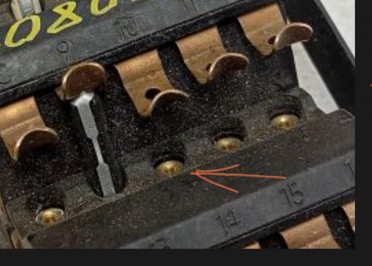

Добрый вечер! Провалился нижний контакт предохранителя внутрь короба. Нажал на верхний немного и нижний утонул ). Видимо, нижнее пластиковое гнездо изрядно подплавилось. Весь блок можно поднять без особых хлопот и протащить провод с контактом в своё отверстие? Вот только как ему потом создать упор? Залить эпоксидкой, подложить шайбу с разрезом, подмотать проволоки ...?

Было когда-то такое, с внутренней стороны посадил на поксипол, и проблем нет, места под пред очистить (спиртом или ещё чем-то) желательно не образивом, и пред новый не китайский

В итоге выяснилось, что прежний собственник перенес подводку с 12-го на 11-й пред. А в 12-ом для запаса стоял пред на 25А. Я посчитал, что всё штатно, покрутил и нажал на него ). А в 11-м гнезде стоял 8А, вот он и сгорел при 4-м положении вентилятора.
