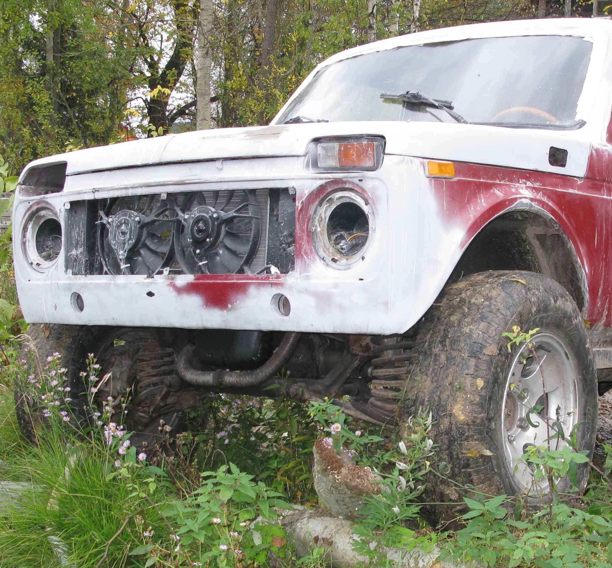

Такую парную конструкцию можно от "Нивы" взять. А управление лучше на клавишу вывести. И надёжнее, и проще, и - очень нечасто возникает необходимость использования данного девайса при нормальной работе штатных систем, да и не надо их с толку сбивать - дольше прослужат.

Штатные стоят только на кондейных машинах и крепятся к конденсеру кондея. А поскольку кондея у тебя нет, колхозить придется по-любому. Датчик вверни в любую свободную (заглушенную) дырку в ГБЦ или помпе. Поставь реле с контактами не менее 30А и предохранителем.
На фото изображен W201 со 103 мотором и кондеем. Вентиляторы эти очень компактные и мощные (потребляют 26А). Очень дороги и дефицитны.
В твоем слючае лучше вколхозить какой-нибудь недорогой и доступный отечественный вентилятор.
