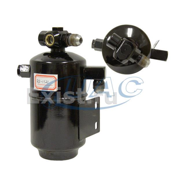

Оригинал A 116 830 04 83. Не оригинал осушителей кондиционера : Behr-Hella 8FT 351 195-181 цена в районе 3000р или RD 1121C - цена в районе 1000р.(на фото)

Ок,Иван, спасибо! Еще вопрос, выше писали,что бачек-осушитель лучше поменять, оригинал доступен но ценник около 25тр,может кто подскажет дубль побюджетней?
Еще есть китайская замена. Если не найдете на складах, то есть на ebay:
Mercedes w116 (late) A/C Receiver Drier URO ac refrigerant desiccant accumulator (Fits: Mercedes-Benz)
Mercedes S-Class W116 Sedan BEHR HELLA Receiver Drier Accumulator A/C 1972-1980 (Fits: Mercedes-Benz)
Mercedes w116 (73-80) A/C ac Receiver Drier BEHR HELLA SERVICE desiccant (Fits: Mercedes-Benz)
Короче,старый можно оставить?) Может,его проверить-промыть как то можно?
Нельзя оставить. Менять его нужно в обязательном порядке, даже если он новый, но система была завоздушена на длительное время. Внутри фильтр и осушитель (как селикогель). Поэтому он продается с вакуумом внутри, порты  герметично закрыты пробками. Вскрывать пробки нужно непосредственно перед монтажем. Если он при вскрытии не издаст звук шипения всасываемого воздуха, то можно даже не ставить он уже набрал влаги из воздуха.
Ооо! Большое спасибо за номер! Буду заказывать Behr)
Большое спасибо! Ценная информация!

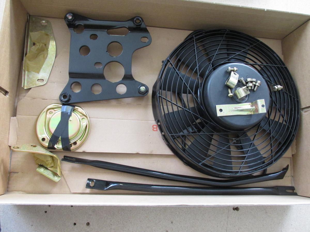

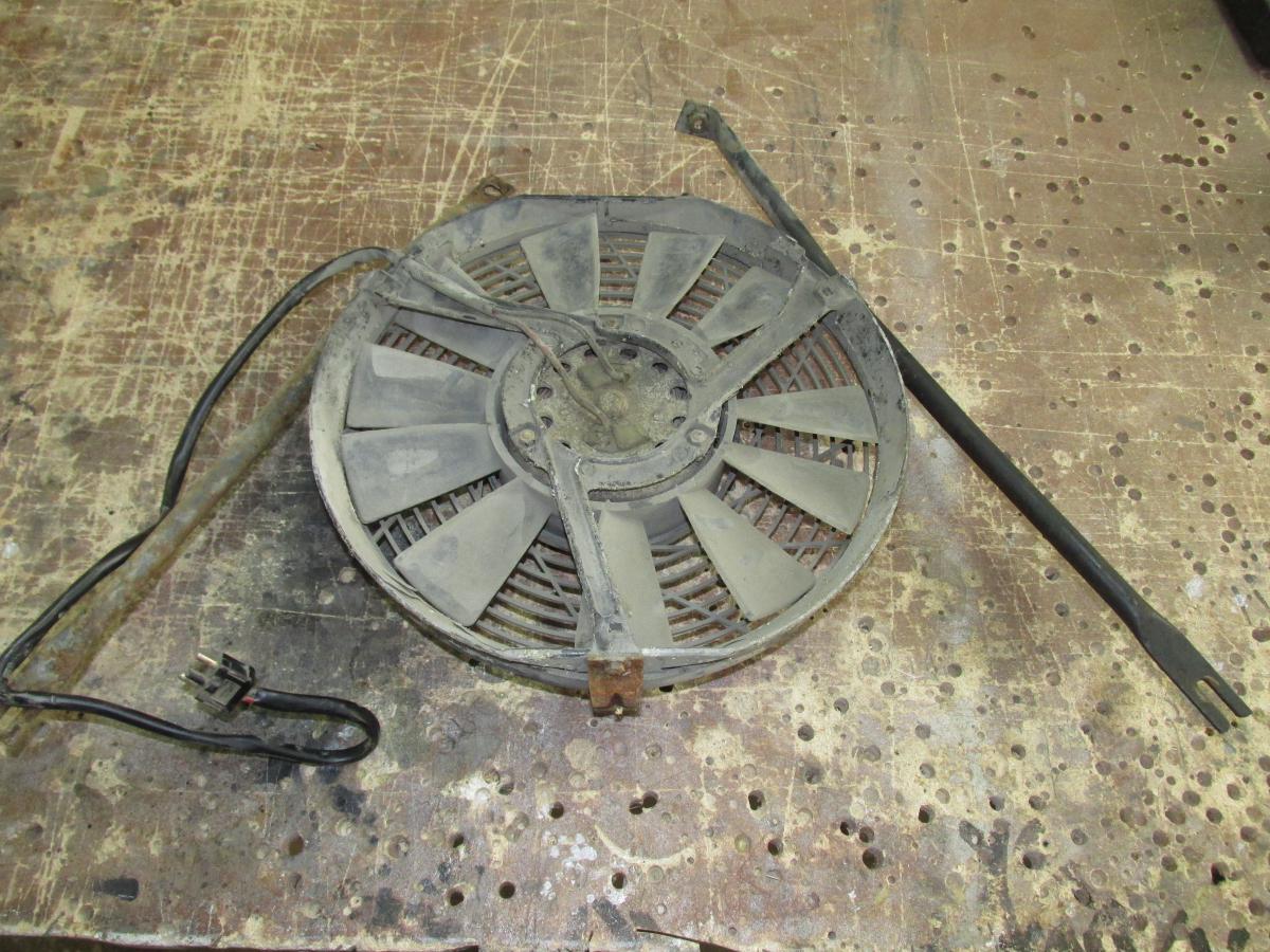

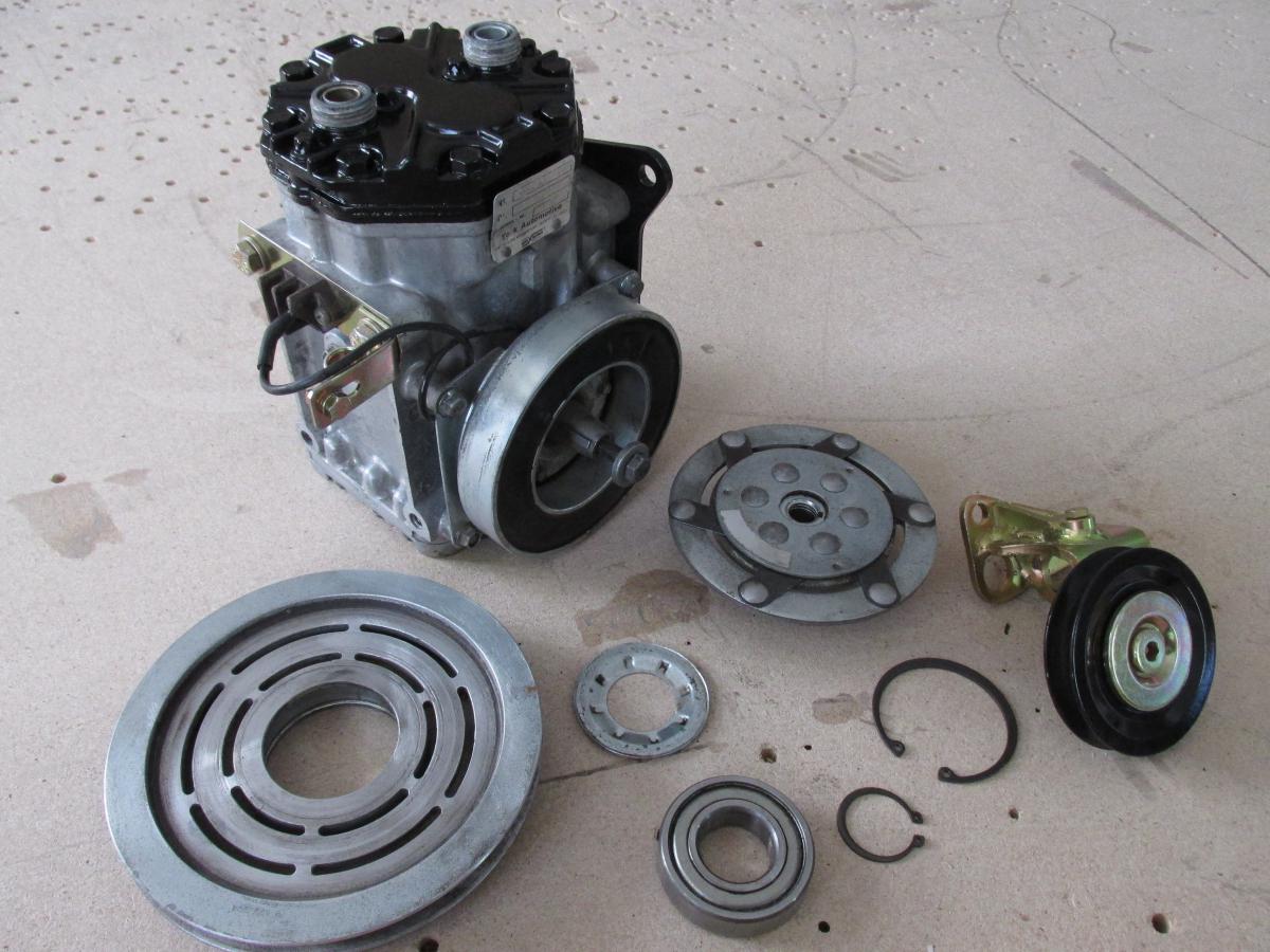

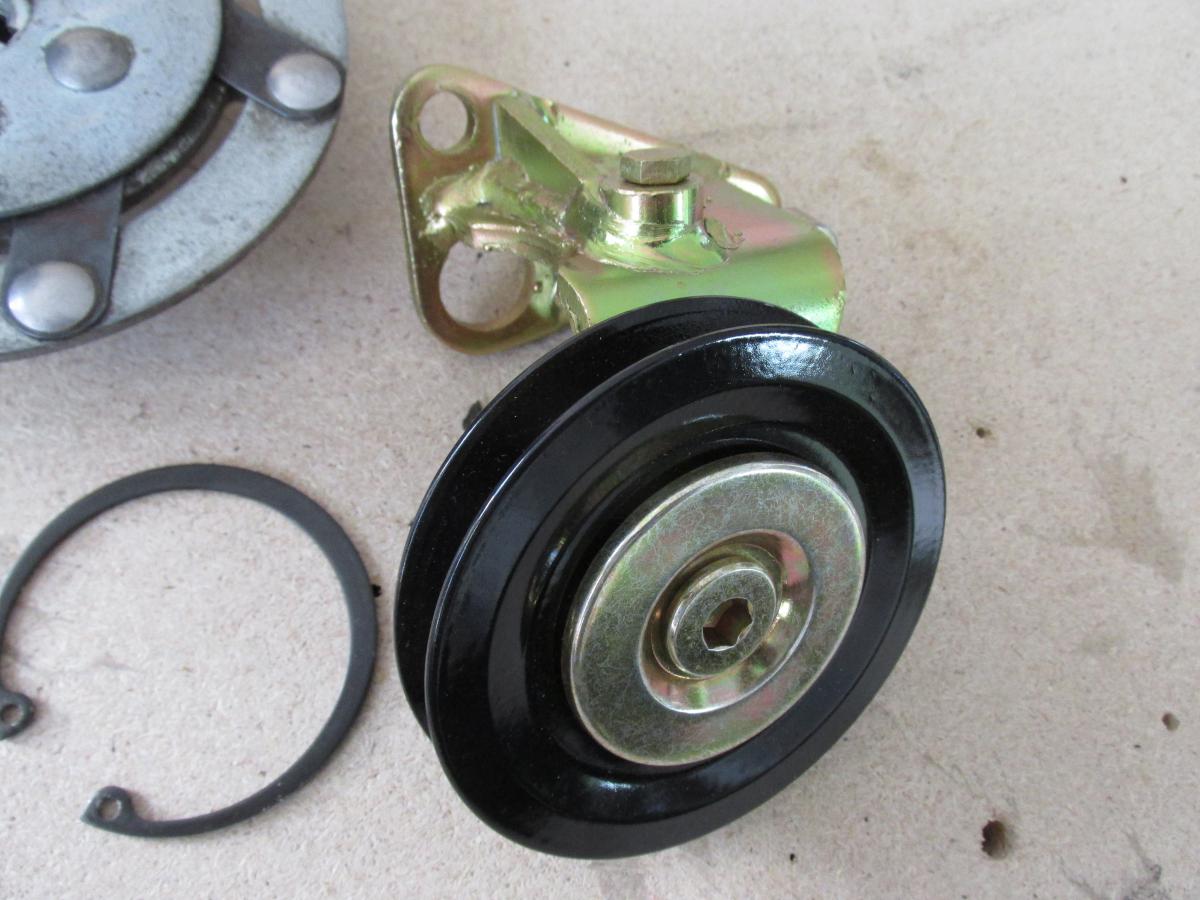

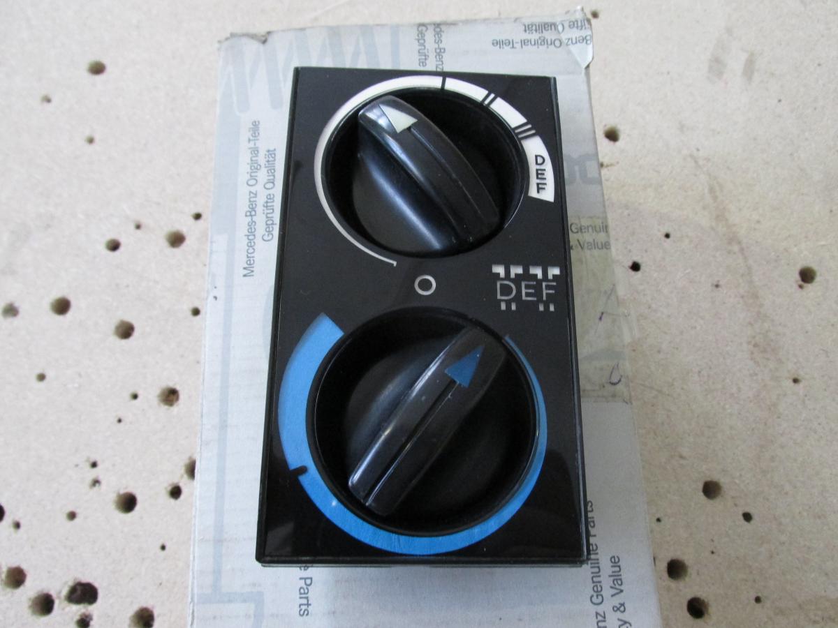

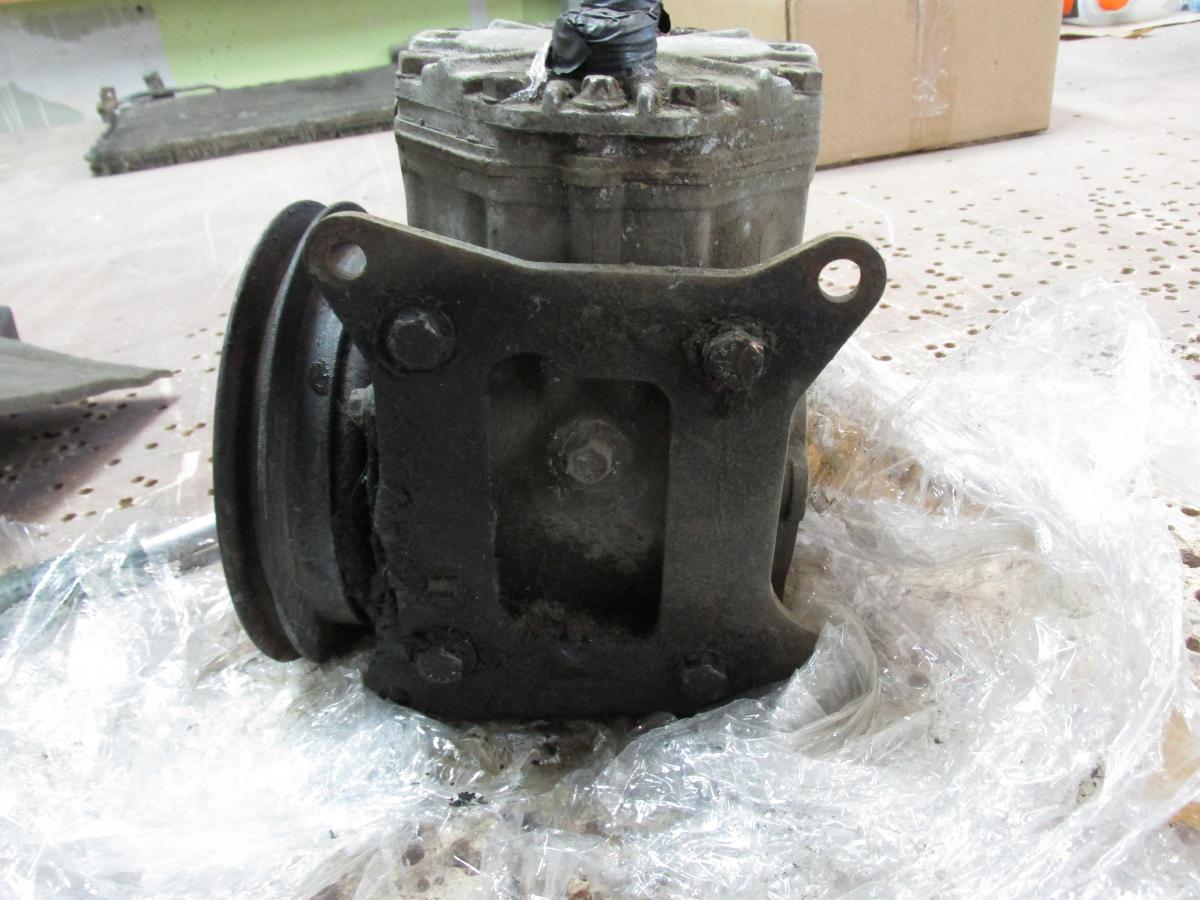

СеЙчас в основном все привожу в порядок,отмываю,окрашиваю,весь почти крепеж вычистил и отдал в гальванику.На шкиву компрессора сейчас меняю подшипник...Фотокарточки прилагаю)
