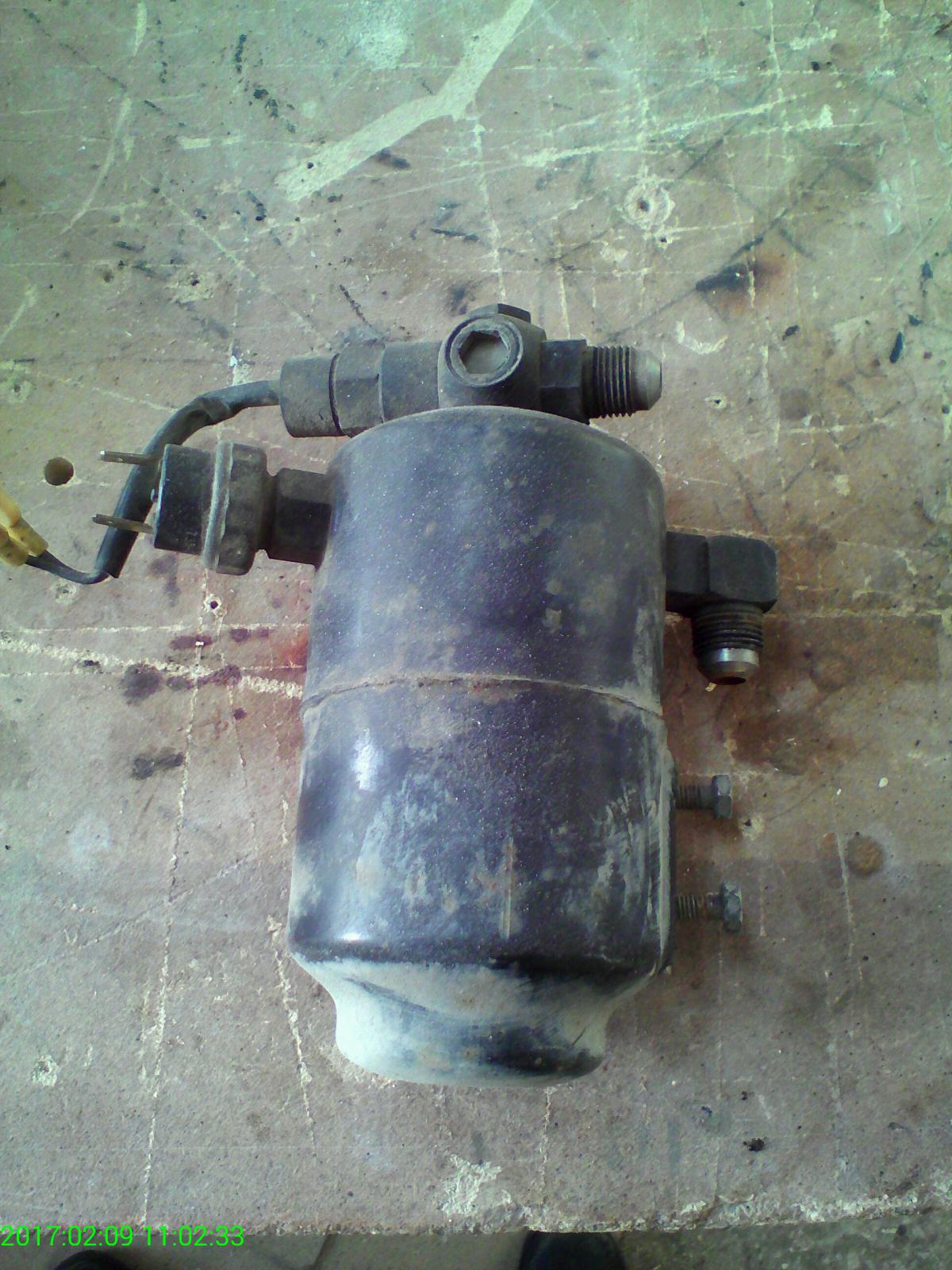

Далее, осушитель,в помойку сразу?

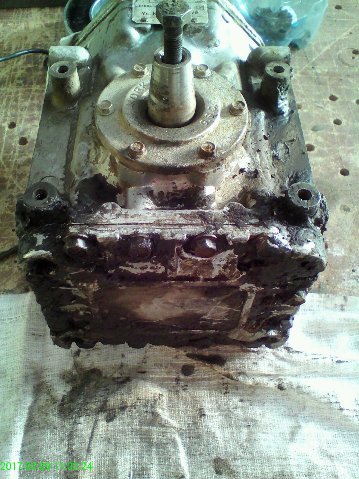

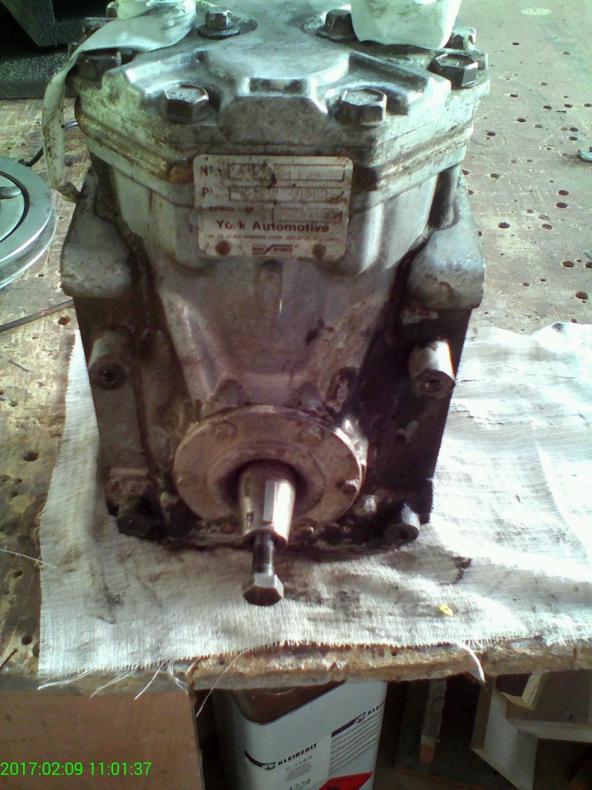

Компрессор,снял муфту, подшипник просится на замену.Масла нет,весь картер снаружи в смеси масла и грязи,есть подозрение на мертвый сальник. Если кто знает, подскажите где купить полный ремкомплект компрессора

Конденсор, можно оставить, внутри лучше промыть. Точно что нужно мыть это печку испаритель. Осушитель на выброс, датчики вывернуть, вставить в новый.
Ремкомплекты http://www.ebay.com/...N5WYGFX&vxp=mtr
http://www.ebay.com/...ONYOt7Z&vxp=mtr
http://www.ebay.com/...QRYXAay&vxp=mtr
У меня пара шлангов текли по всей длине , потрескались от времени изнутри, газ уходил в течение месяца. Поиск по запросу http://www.ebay.com/...t york&_sacat=0

Если он был под давлением и заправлен на момент демонтажа,нехрена туда ничего заливать и мыть,грязи там неоткуда появиться..

Ок,Иван, спасибо! Еще вопрос, выше писали,что бачек-осушитель лучше поменять, оригинал доступен но ценник около 25тр,может кто подскажет дубль побюджетней?

А сиэтим то что?он прогнил сифонит?
Если система была под давлением,ей ничего не будет

Короче,старый можно оставить?) Может,его проверить-промыть как то можно?
