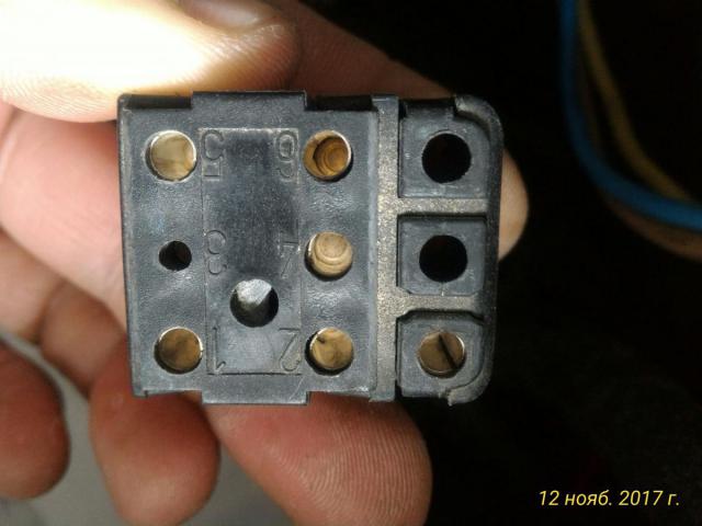

Отправлено 12 November 2017 - 12:39
Кор провод от него идет на массу
Красн/син провод от него идет на реле перегрузки, от него ДМРВ получает + при ЗАЖ.
подскажи у меня с фишки дмрв 4к приходит на 2 к реле перегрузки, а 2к с фишки приходит на на 1, 3 , 4, 5 это нормально ?

Отправлено 12 November 2017 - 12:57
У меня получается что 1,3,4,5 к реле перегрузки закончится и на + и на -, куда копать подскажите?

Отправлено 12 November 2017 - 13:21
Ты, очевидно, пытаешься прозвонить эти пины, НО учитывай, что они все звонятся через питание, зажигание, массу. Поэтому люди, слабо разбирающиеся в электрике, считают, что эти пины звонятся между собой, что является заблуждением.
