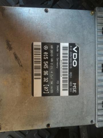

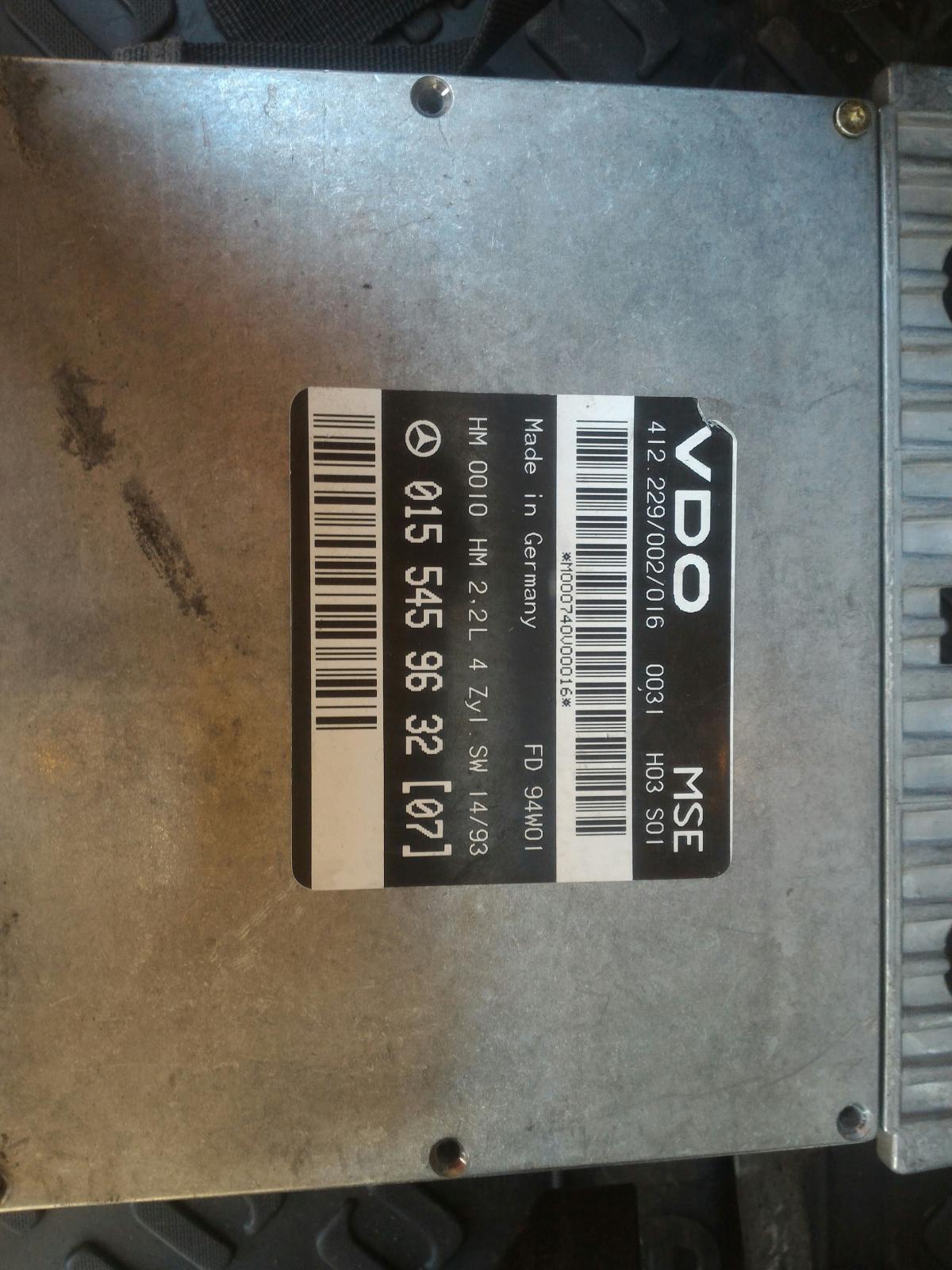

Добрый вечер.
Случилась беда заехал в магазин купил расходники и по возвращению в машине не завелся, оттащил на СТО, а там сказали что сгорели мозги 015 545 96 32 [07], подскажите чем можно их заменить.
Mercedes-Benz E-class w124 e220 бензин, механика

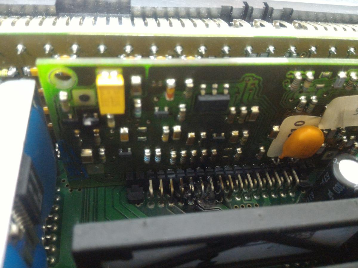

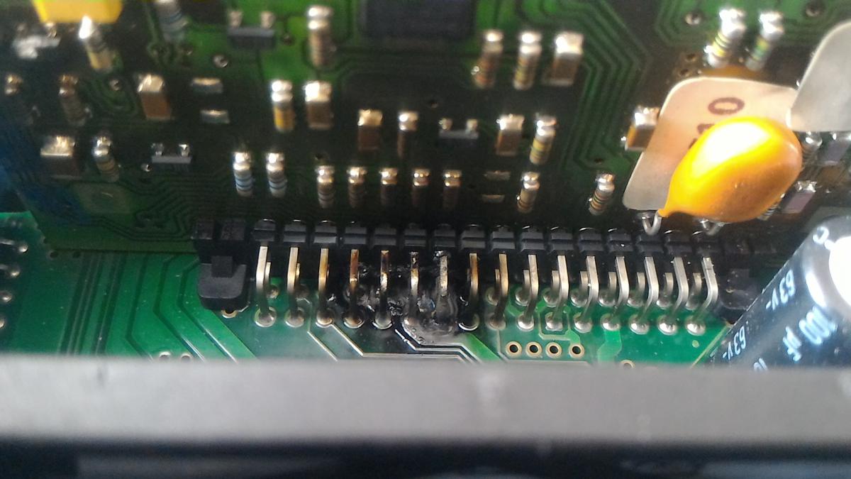

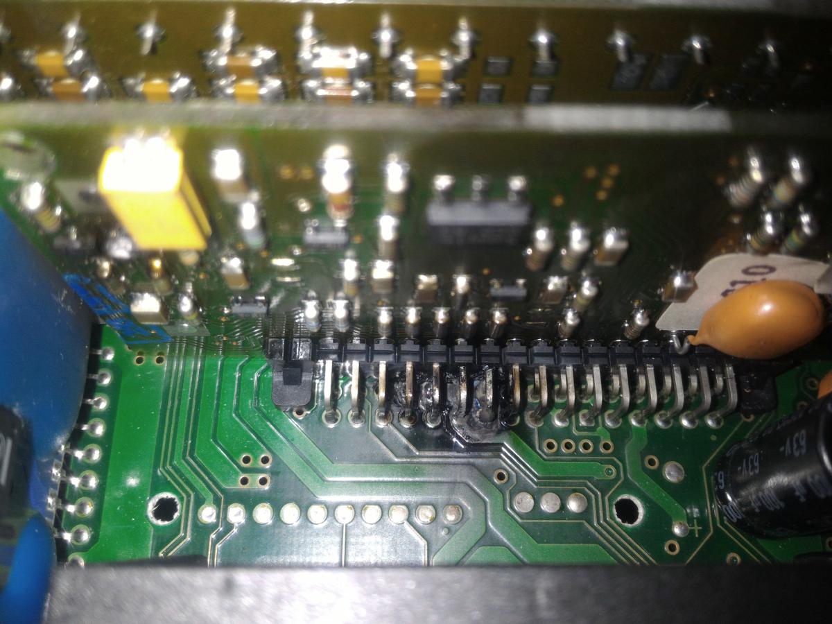

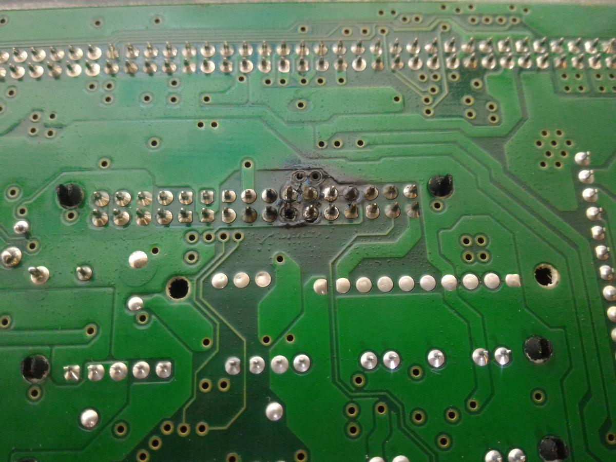

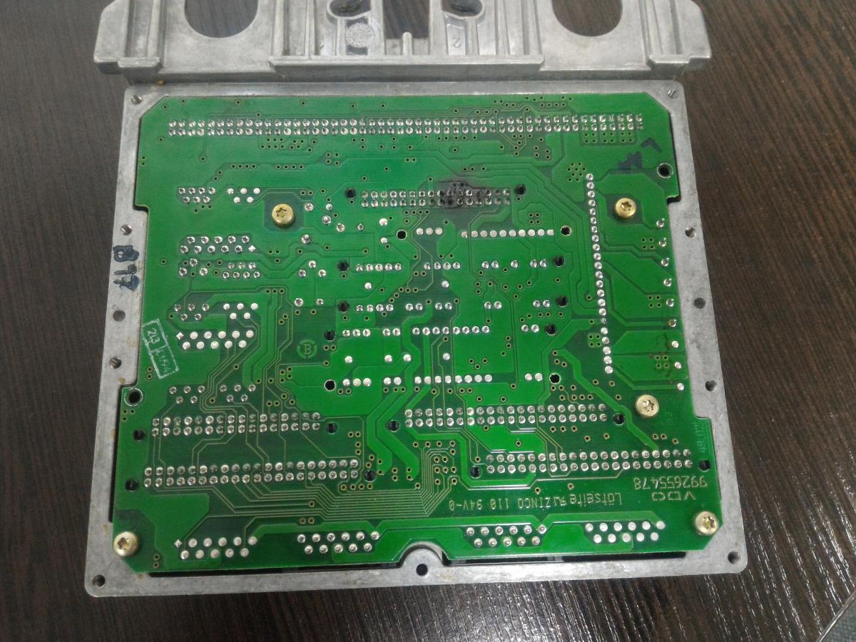

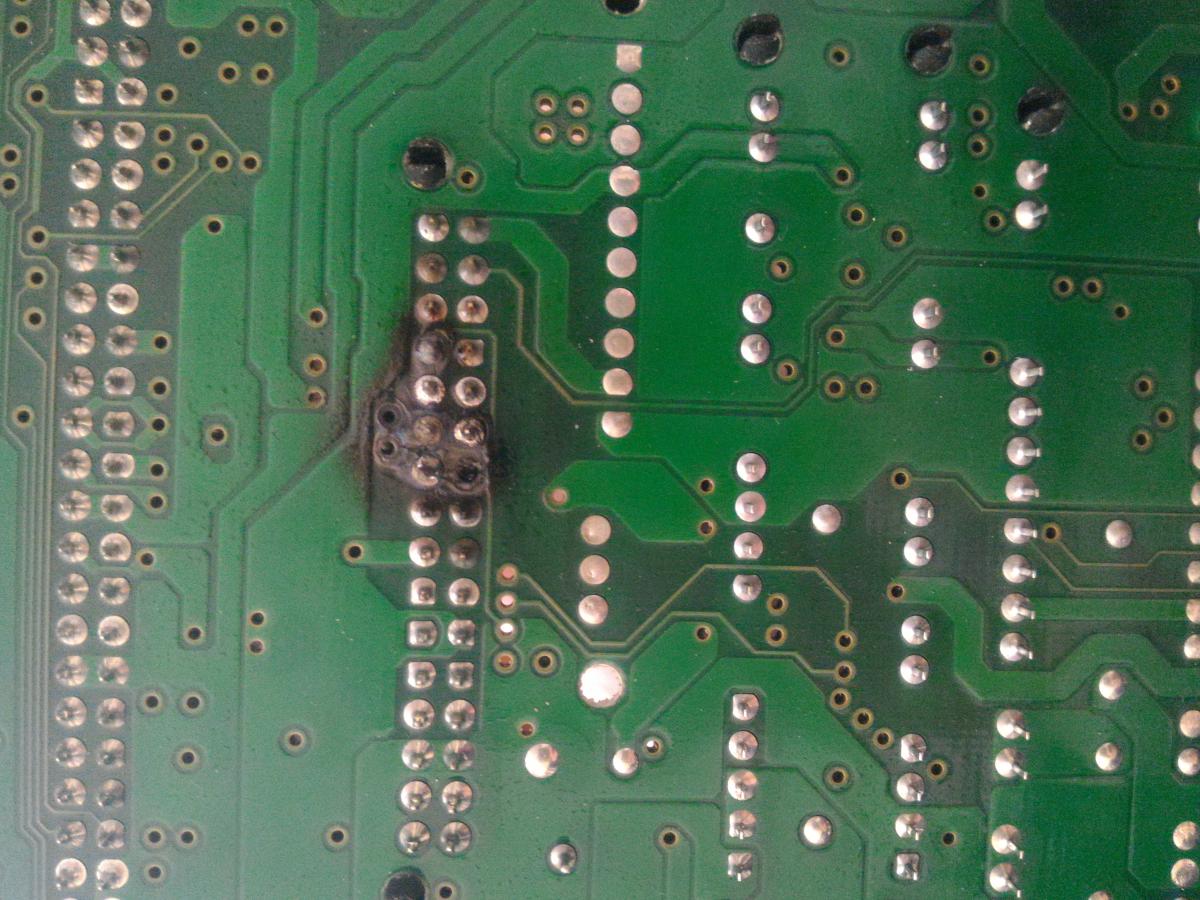

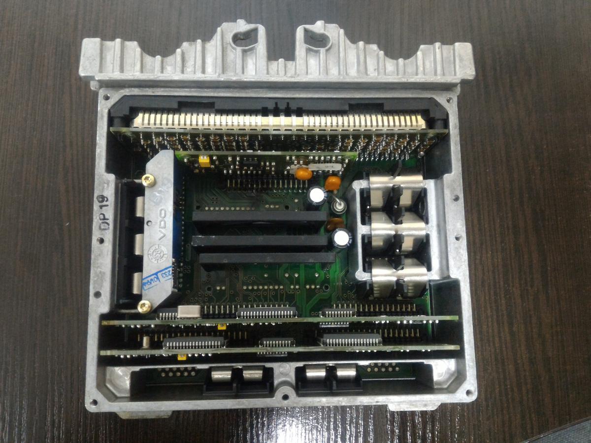

Вот фото что мы увидели после вскрытия

Отправлено 14 August 2017 - 09:18
В таком случае был коротыш в проводке и следующие ждет подобная участь...
Проводку под ремонт и только потом втыкать

Отправлено 14 August 2017 - 10:34
Могло ли это случится из за реле перегрузки
Нет ,оно само по себе гниет и отказывает ,его задача выдать плюсы на блок ,в случае отказа допустим не заведется ...
А дорожки на блоке если взять например схему то можно проследить отчего произошло ,если например сама выходная коса ....да и то там защит немало ,иначе бы тут мозгов уже не купить было ,так как косы у всех кроме рестайловых 210 где перешли на нормальный материал
Если тупо внутри допущу другое - не завелось ,крутили ,посадили аккум и потом как вариант сунули русский наоборот и дожгли еще мозги ...
Ну чисто предположение мое

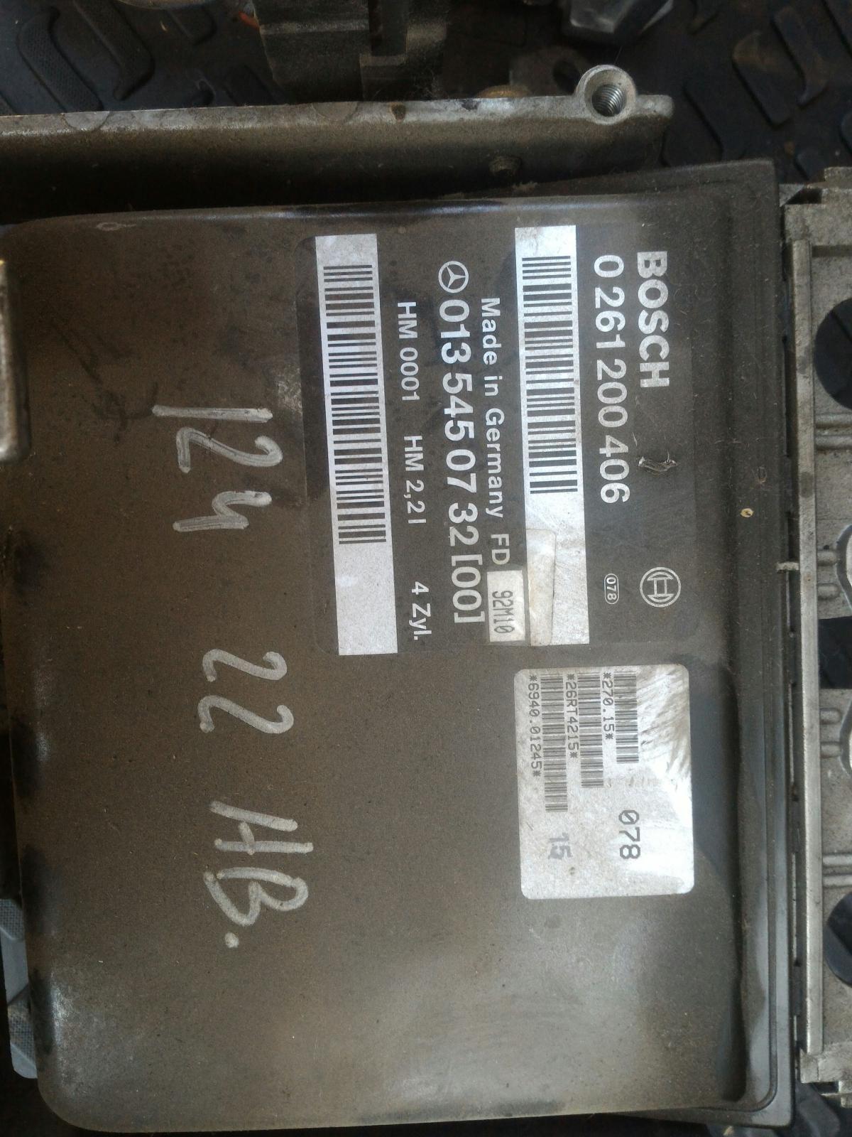

Отправлено 26 August 2017 - 12:04
Могу ли я поставить себе в замен пропавших бош

Отправлено 27 August 2017 - 21:29
это тоже от 2.2 ранний блок... возможно он требует подогрев впускного коллектора, но точно не помню... в любом случае мотор будет работать...

Отправлено 28 August 2017 - 09:33
 А мне мастер сказал что нужно только VDO, а это бош. Он говорит что может не завестись или сразу будет глохнуть.  Так ли это?

Отправлено 28 August 2017 - 09:54
насколько я знаю они все практически  одинаковые, но есть тонкости. например на ранних авто был обогрев впускного коллектора и ЭБУ который тогда ставился умел им управлять... поэтому если поставить на авто где нет этого обогрева (а это большинство 2.2) то могут быть ( не обязательно) мелкие проблемы с прогревом...
а работать будет в любом случае...
но я уже выше писал что лучше ставить 55 32, это, по мне, самый лучший ЭБУ для 2.2...

Отправлено 08 September 2017 - 17:41
Подскажи 0165455532 этот ЭБУ мне подойдет? Разницы нет что у меня VDO, а это бош

Отправлено 08 September 2017 - 20:46
подойдет. и это лучший вариант
