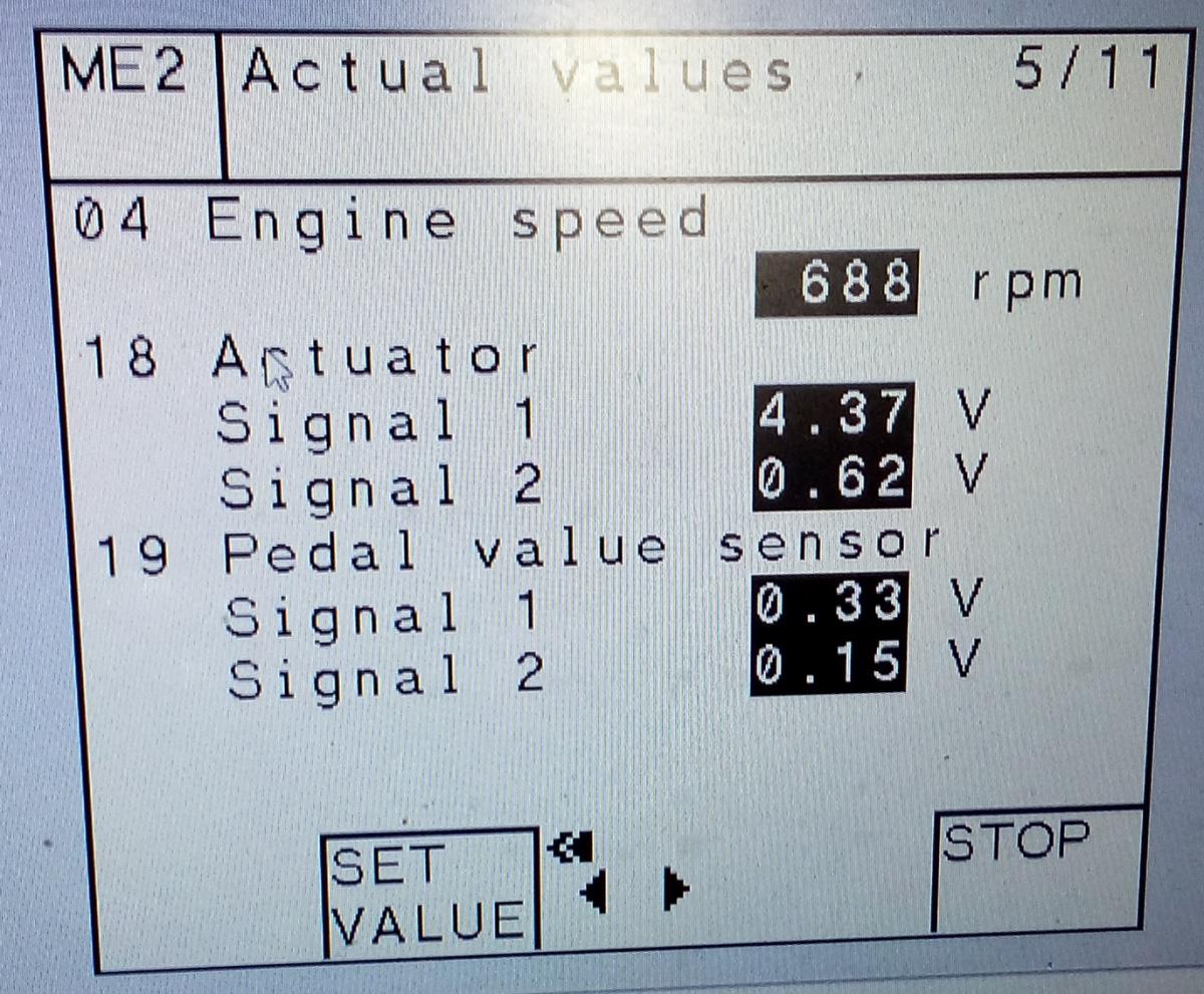

Отправлено 30 January 2018 - 12:28
Вот такие действительные значения по лямбда-зондам:
Это нормально? Какой зонд выдаёт неправильные показания, левый или правый?

Отправлено 31 January 2018 - 11:04
Нарыл в инете информацию по лямбде:
рабочий зонд выдает напряжение от 0,2 до 0,9 В. Количество колебаний значений напряжения примерно 1 раз в секунду. Если постоянно напряжение 0,45 В или около того, то зонд в помойку.
У меня, судя по всему, замыкание в зонде, поэтому и старуха ругается на повышенное напряжение по CAN-шине - 4 В никак не должно быть.
