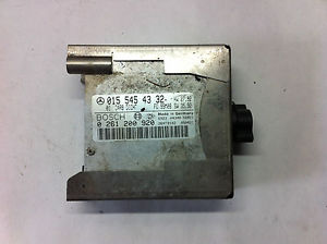

Отдельный блок диагностики, ставится под рулевой колонкой, с ЭБУ считывает по CAN.
Так для амеровских Е320 HFM.
Оно?
0155454332
Информации по этому блоку вообще нет

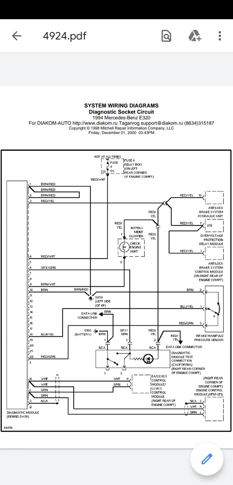

Что за шифровки снова ? Почему вы думаете, что только вам одним это интересно??? Или каждый, кому нужна схема, должен отписаться тут ?
Все просто

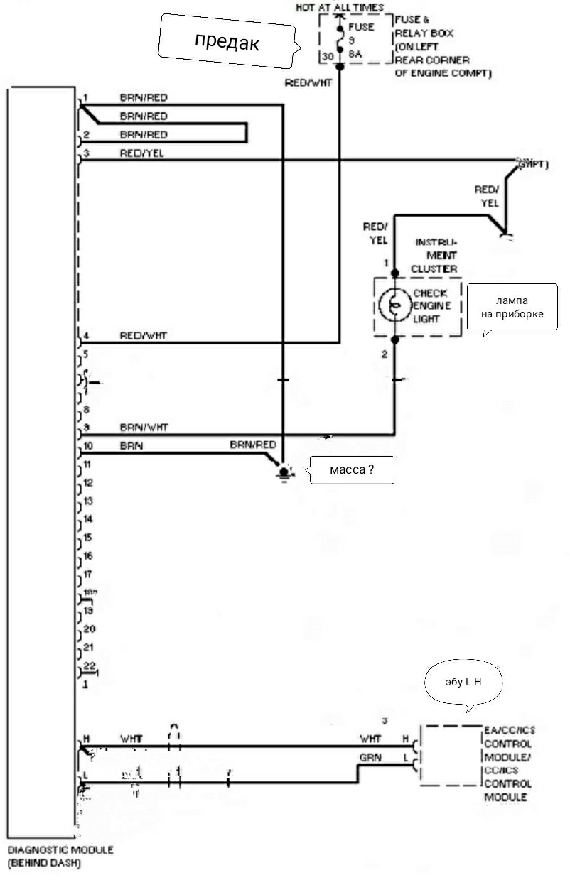

Огромная просьба, кто сделает, выложите пожалуйста весь процесс, что куда.
Я заказал модуль диагностики, как приедет все поставлю, отпишу что да как. Судя по схеме ничего сложного
Поскольку мне нужна только лампочка на приборке и ненужна кнопка и светодиод в диагностическом разьме, все поудалял, и сделал схему так. Как думаете работать будет?

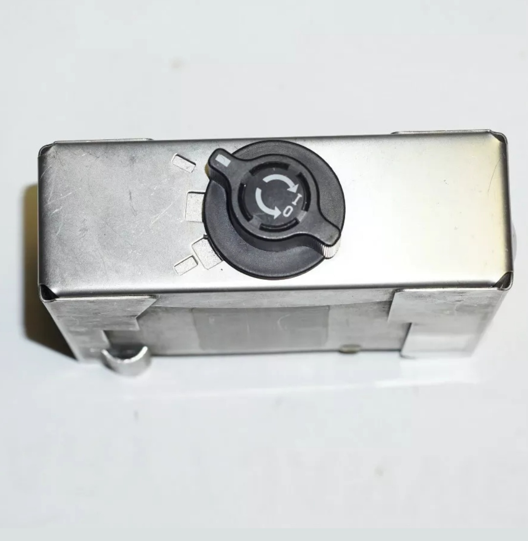

Ещё вопрос, кто знает что это за переключатель на этом блоке?
Сообщение отредактировал vit-kzn: 22 October 2019 - 16:46
Daimler 123 купе 78г, дерево ОРЭХ, салон 135(Creme MBTech), был пустой, теперь: Акпп - качерга на руле, кондиционер дорестайл (уже климат дорестайл), тахометр, подогрев сидений, 4 ЭСП, Эл.зеркало, круиз (темпомат), фаромойки, электролюк, электроантенна, сток хром колпаки, родной Bekker Europa Kasset, оригинальная кассетница под подлакотником. Подписывайтесь на канал https://www.youtube.com/c/gennadi4
#31 ОФФЛАЙН   Sergey_W124
Sergey_W124
    Форумчанин
  • Cообщений: 3053
Отправлено 22 October 2019 - 19:08
Это фиксатор-защелка крепления рамки блока на кронштейне.

#32 ОФФЛАЙН   vit-kzn
vit-kzn
  • Cообщений: 281
  • Город:Казань. Это 800 от Москвы
    c123
Отправлено 22 October 2019 - 19:11
Благодарю!
Не будет, поскольку из схемы удалил МАП-сенсор...
#34 ОФФЛАЙН   vit-kzn
vit-kzn
  • Cообщений: 281
    c123
Отправлено 22 October 2019 - 19:14
Ок. Добавлю
