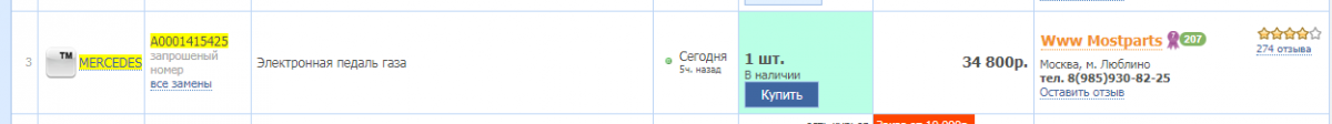

Ничего адаптировать не надо. Если и есть сохраненные ошибки - они не влияют на работу блока.
Если после замены блока LLR ничего не изменилось, значит, как я уже писал, проблема в моторе заслонки. Чтобы не искать эту редкую заслонку, можно заменить в ней мотор от распространенных заслонок 9125, 9225, 6525. Но б/у - это опять же лотерея, весь этот 30-летний хлам на ладан дышит. Самое правильное - поставить новую заслонку или хотя бы новый мотор.
Блок LLR, который ты подключил к старой заслонке, возможно, опять сгорел.
Вот на ZZAP новая заслонка по сходной цене:
