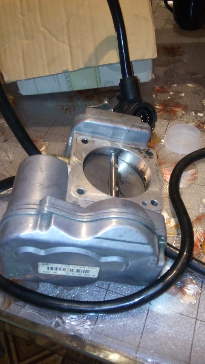

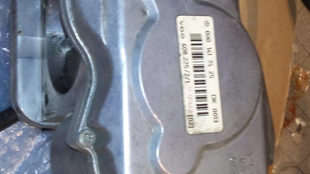

Есть 141 74 25, стояла на 140 вом 3.2, полностью рабочая. Поменяли по дурости, и ничего не изменилось, думал что мне на 104995 станет, а оказалось, она не подходит, брал за 10, за столько же могу и продать, если она Вам подойдёт

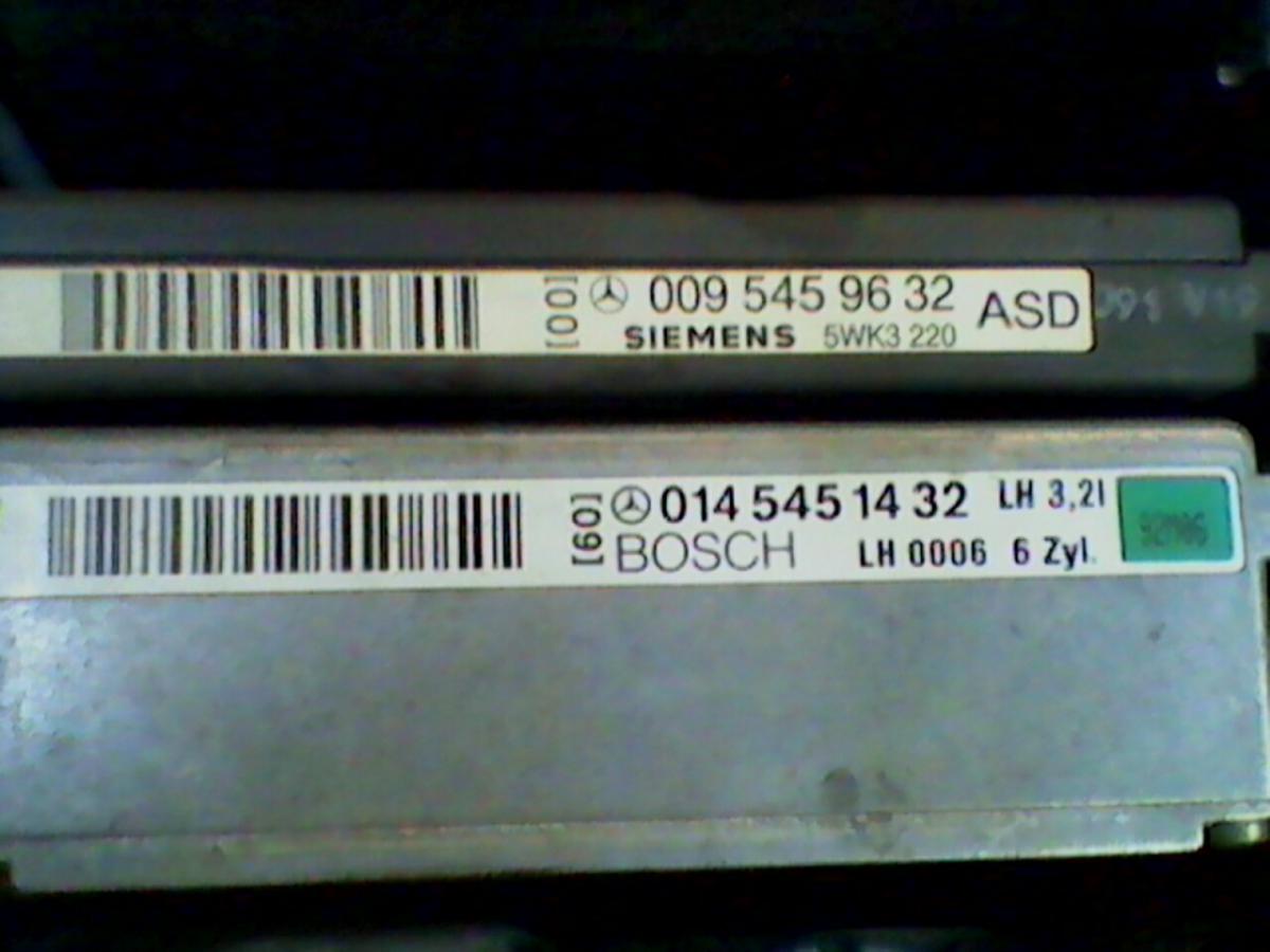

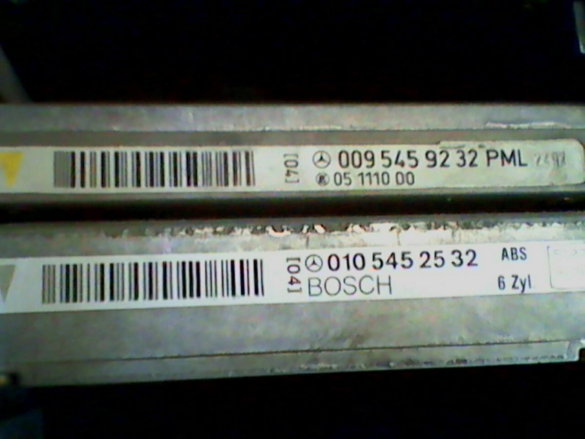

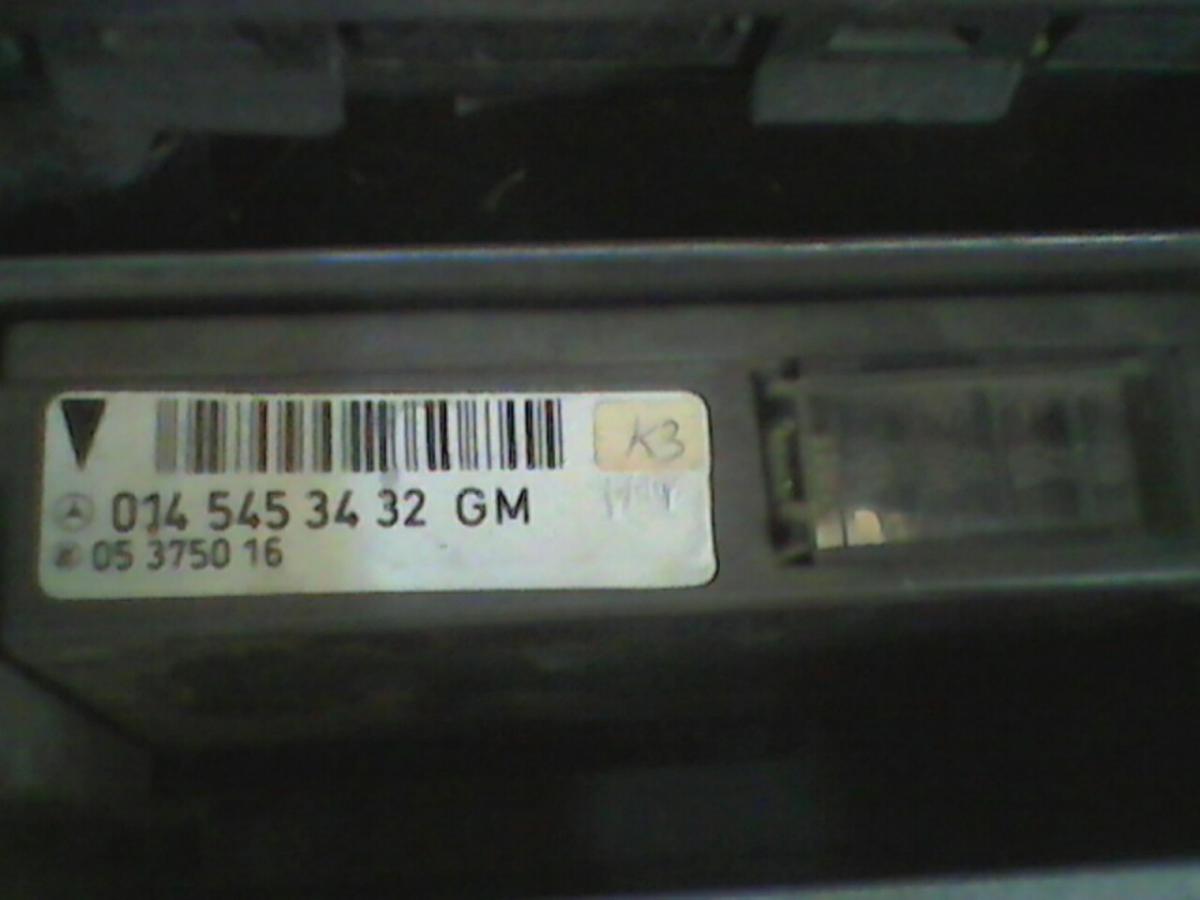

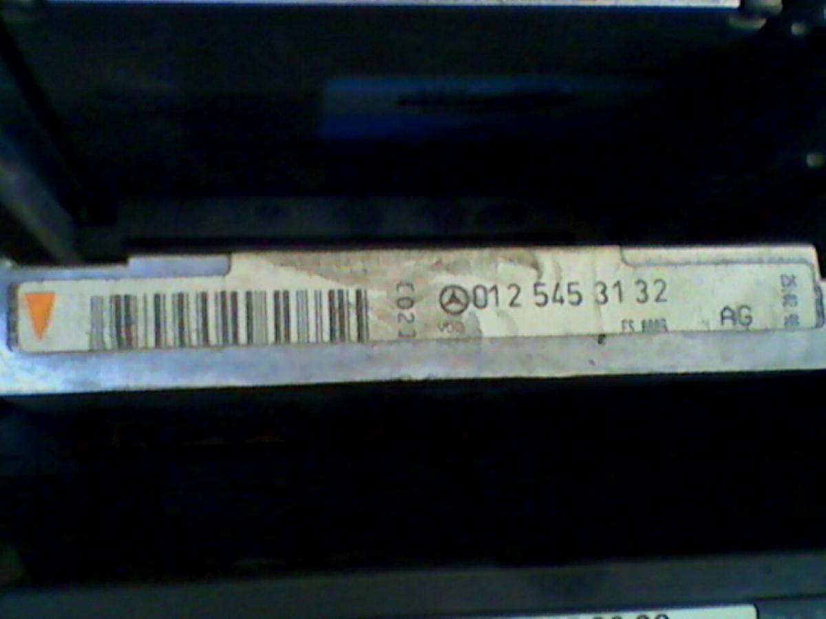

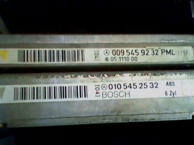

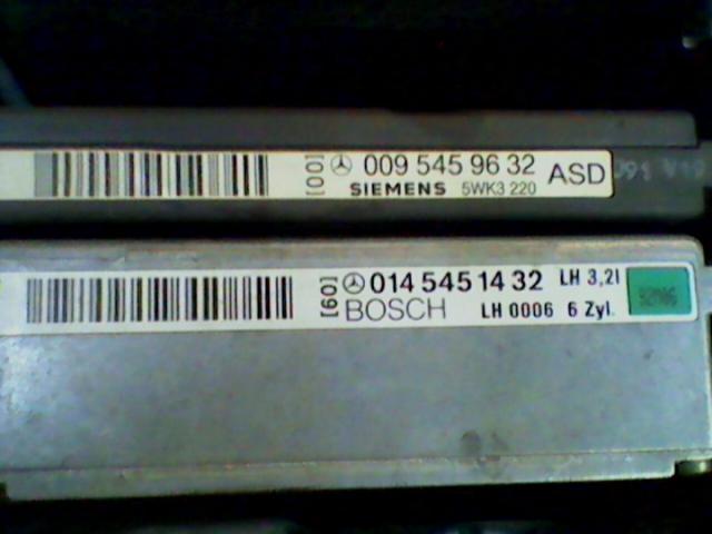

Мои блоки
Сообщение отредактировал SIDTIGR: 23 May 2020 - 18:22

Копнул в EPC - это одна из ранних версий 140-етов. Там нет ни ASR, ни круиза, дроссель там свой 5425 (7425 не подойдет). Блок LH стоит неправильный, должен быть A0145456132.
Заслонкой в этом автомобиле управляет блок LLR A0125453132. Попробуй заменить этот блок на заведомо исправный.
Спасибо большое, уже ищу, новый 16 т.р. и доставка почти 2 месяца. Буду бу по регионам искать
